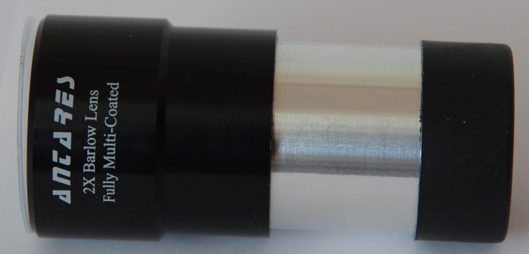

par hasard l'oculaire zoom en question ce ne serait pas une Barlow ?? *2 ou 3 , ou
Genre celle ...que je viens juste de te dire que je l'ai vendue ... ! :(

- Non, la barlow vendue (j'étais le 1er :be::be::be: ) sert seulement en visuel en multipliant le grossissement d'un oculaire par deux (x2). Elle ne m'aurait pas du tout servi en photo et je suis très rancunier...
hihi ... tu me fends le cœur ... la rancune est mauvaise conseillère
du coup je peux pas mettre l'Antares pour faire de la photo évidement ( je l'ai essayé hier soir du coup c'est plus évident ) ... pour l'instant elle est en stand bye ... histoire d'attiser un peu plus la rancœur entre nous :be::be::be::be::be::be:
