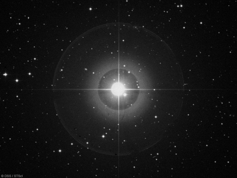

je ne sais pas si cela t'aidera mais Aladin sur une image DSS de 1991 montre la composante D chevauchant la A
quid des composants B et C?
apparemment, l'étoile juste à côté ne ferait pas partie du couple?

Aladin donne une photo du DSS2, et on ne voit pas D, noyée dans la lueur de A.
Sur cette version noir et blanc (couche rouge), l'exposition est plus faible et on voit B blottie contre A dans le quadrant inférieur droit.Selon les données du WDSC, D devrait se situer juste à la verticale en dessous de A et donc à 1/5ème de la distance AB.
Je vais sans doute envoyer un message au WDS, peut-être ils répondront...
Sur cette version noir et blanc, l'exposition est plus faible et on voit B blottie contre A dans le quadrant inférieur droit.Selon les données du WDSC, D devrait se situer juste à la verticale en dessous de A et donc à 1/5ème de la distance AD.
