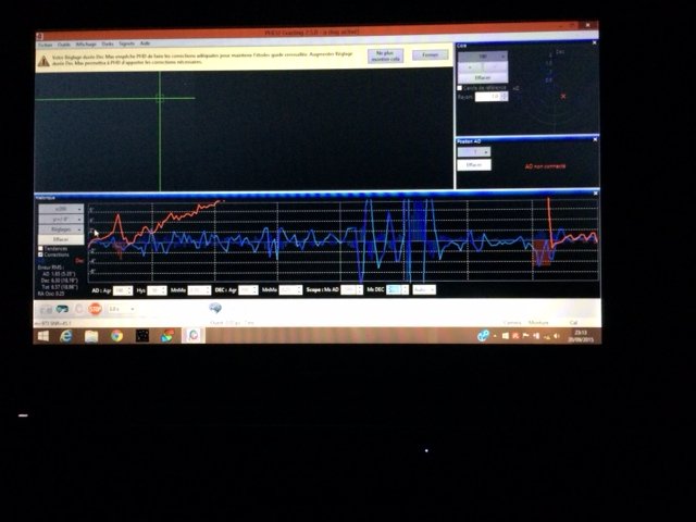

Salut Laurent,
Faudrait nous en dire un peu plus car ton post est un peu sec. ;)
Type de modification effectué (fait par toi même ou pas), tuto utilisé, setup, ...
Et une petite image un peu plus grande. ;)
Phil, je suis d'accord avec toi, je pense qu'il y a des problèmes de réglages. ;)
Laurent, en appuyant sur la touche Impr Ecran de ton clavier, tu mettras l'image de l'écran dans le presse papier. Ensuite tu ouvres n'importe quel logiciel de retouche photo (Photofiltre, Gimp, Photoshop...), tu y colles l'image, tu la sauves et tu la postes sur le forum : on verra alors mieux !
La MES semble dans les choux et visiblement PHD a tilté (message en jaune).

l'erreur indiqué sur la raquette apres
mise en station indiqué
MEL 000°06"
MAZ 000°11"
l'echelle de la photo et de -4 a +4
malheureusement j'ai pris mon ecran avec son iPhone
concernant le message il est apparu lorsque j'ai diminue la derniere case de 2000 a 1500
voila je vous ai tout dit je pense promis des que je refais un essai je met une jolie capture ce soir ou apres fin de semaine (meteo)

Là, tu parles en Chti ? Parce qu'on comprend rien de rien !
Bon sérieux : Deux trucs bizarre dans ta capture : la fenêtre AO et le fait que la courbe DEC monte et qu'il n'y a pas de corrections déclenchées par PHD. (il y en a au début et ça marche, mais plus ensuite.)
-> donc vérifier dans la config de la calera/monture (l'icone APN) qu'il n'y a pas d'AO déclaré dans les équipement.
Ensuite avant toute chose : contrôler l'erreur périodique sans guidage pour savoir où tu vas : Pointer une étoile au sud, proche du méridien et équateur.
Il faudra mettre en station un tout petit peu mieux pour limiter la dérive à 1" par minute en gros, en utilisant par exemple la fonction de la dérive dans PHD. (et en profiter pour vérifier le viseur polaire. Au fait il est toujours bien réglé après la modif des courroies, tu as vérifié ?)
