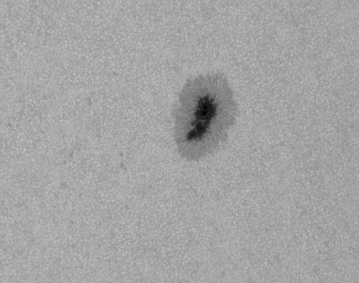

Voilà, c'est fait, j'ai décidé de me lancer dans le solaire, une feuille d'Astrosolar et c'est parti. Là c'est le maksutov 250 qui a pris le relai, je ne pensais pas pouvoir faire quoi que ce soit en plein sur ma loggia, entouré de béton mais finalement ça marche pas trop mal, merci les caméras rapides...
La journée avait vraiment mal commencé avec l'impossibilité de lancer le logiciel de capture Génika, suite à une mise à jour, dommage le matin Vénus était figée à l'oculaire et je pense que le résultat aurait été vraiment bon.
Je n'ai pas tout traité, peut être y-en a t-il d'autres de meilleures qualité ?
Maksutov Intés-Micro Perseus Rumak, Barcon, filtre rouge, IDS UI 3240-NIR, capture réalisée à 09H16 TU, 60 FPS (donc au taquet), 1435/126 images retenues, Flat, offset.
J'attends un ciel vraiment dégagé, là, j'ai zigzagué entre les nuages !
J'aurais pu faire plus contrasté, mais je trouve que c'est très proche de ce que j'ai pu voir à l'écran !
J'attends évidemment les conseils de nos spécialistes en la matière !

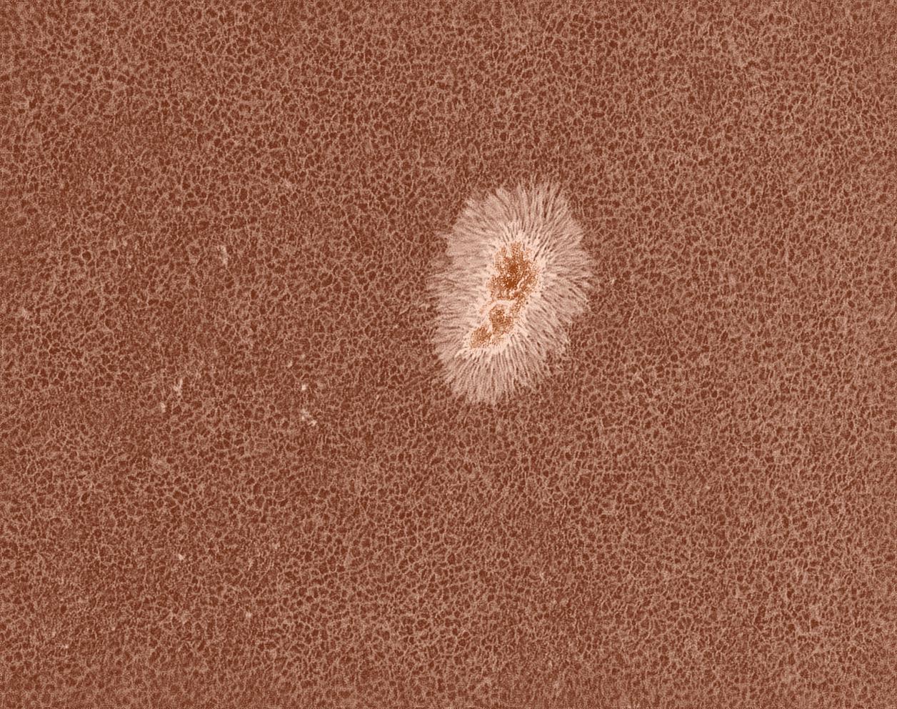

Je suis loin d'être un spécialiste mais je suis vraiment en manque de traitement donc vlà ce que oim je ferais :p
N°1 avec CS2 :
Fil/Renf/Netteté (60% 4.0pix FG )
N°2 avec CS2 :
Im/Rég/Niv : R1,2 - V0,5 - B0,15 - RVB1,4 ( c'est le truc de Colmic ;) )

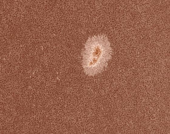

N°3 avec CS2 :
Netteté (60% 4,0pix, FG )
Im/Rég/cour de T ( c'est le truc de Shaihulud :p )
N°4 avec CS2 :
Im/Rég/cour de T ( c'est le nouveau truc de Shaihulud :wub: - Impressionnant le centre de ta tâchouille)25594-1442849924.jpg

Merci Thierry, oui c'est vraiment récurent ces nuages, difficile d'avoir une journée entière de ciel bleu.
Merci Gérard, oui là c'est du tâtonnement, j'espère faire beaucoup mieux lorsqu'il y aura des conditions stables. A ma première vision du soleil je ne voyais rien en surface, la turbulence était phénoménale puis il y a eu quelques trous. L'avantage en solaire, c'est qu'on a des débits vraiment rapides, mais il ne faut pas oublier une chose très importante, ma caméra est vieillissante et les vitesses plein format n'excèdent pas 60 Fps.

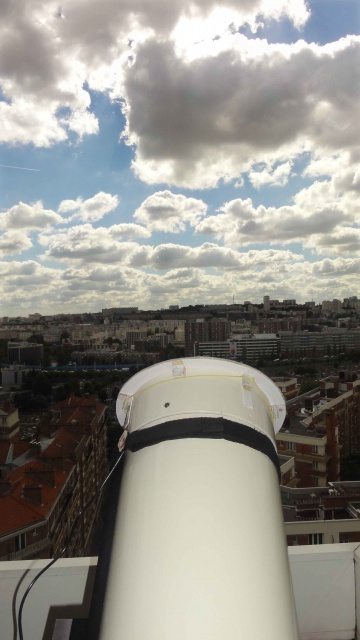

Merci Eric. J'avais fait une version avec l'intérieur de la tache plus claire mais je préfère avec le noir profond. J'ai vraiment hésité avant de me lancer, j'avais vraiment peur que ça ne donne rien avec le béton sur-chauffé ! Dis donc, il est temps de modifier ton avatar ;)
Merci Paul !
Merci David : tes versions sont originales, j'aime bien la version colorisée, par contre je ne suis pas fan des versions trop nettes, le bruit devient trop présent, peut être sur des versions futures avec plus d'images...
Merci Etienne !
Merci Philippe : J'avoue que 2 personnes m'ont motivé pour me lancé dans cette voie, Gérard par ces résultats exceptionnels et "Pacal" du forum d'en face et qui utilise la même caméra que moi.

Bonne question David. Là c'est vraiment incertain, sauf si je vais en vacances en province. Avec le C14 c'est une autre paire de manches côté turbulence en journée dans la loggia, les conditions sont vraiment médiocres en ce moment et je descends en diamètre pour l'instant, on verra par la suite si j'arrive a obtenir de très bonnes images en solaire avec le mak...
