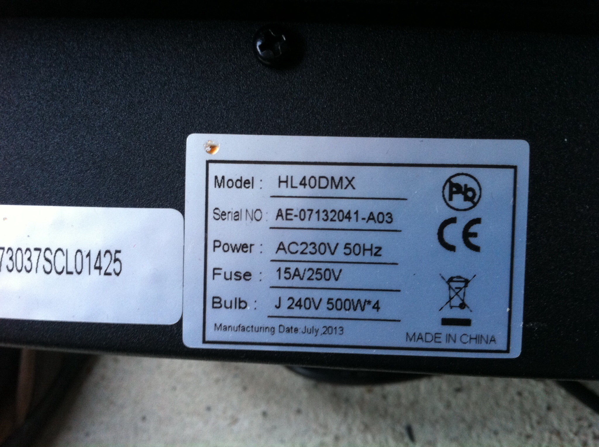

J'aimerais savoir quelle puissance électrique est nécessaire pour faire fonctionner une lampe dont les caractéristiques sont là en dessous + un ampli de 50W et un autre de 30W.
Apparemment faut du costaud car si je branche le tout, les plombs ont parfois tendance à sauter :o
Merci pour votre aide :beer:

Ton effet est équipé de 4 lampes de 500watts, donc 2000 watts, donc l’équivalent d'un four. J'y connais rien en électricité mais mon four qui fait la même puissance est sur un 32A.

C'est la lampe le problème dans certains lieux au bout d'un moment (quand elle chauffe ?) elle fait péter les plombs.
Pas toujours donc je pense que cela dépend de la puissance mise à disposition par le lieu...
Du coup ce serait rassurant de pouvoir annoncer "j'aurais besoin de telle ou telle puissance" histoire de savoir à l'avance si je peux la brancher ou pas :)
2 000W + 50W + 30W = 2 080W ?
Ou y a une astuce ?
Si j'annonce à un type qu'il me faut du 2 080 W c'est bon ?
(Ou y a un obscur paramètre de plus à prendre en compte ?)

Non, là le problème c'est son effet lumineux alimenté par 4 lampes de 500 watts.
Ok pour la lampe, mais le calcul 2000w+50w+30w n' est a mon avis pas bon si on parle de la puissance musicale des amplis
Sur la plaque signalétique de la lampe il est noté 15A, c' est a prendre en compte pour le raccorder sur une prise de courant

Effectivement sur l'alimentation de l'ampli de 50W est écrit "230V, 130W, 50Hz"
Et sur l'autre 60W 50/60Hz 220-240V
On parle bien de 230V tiens et non 220 (j'avais lu ça sur un lien fourni par Captainboeing)
On a ainsi alors 2 000 + 130 + 60 = 2 190W
Et du coup les 10A du calcul W/V ne suffisent pas
Ça doit être ça, merci Jeap :)
Sachant qu'en Ampère les amplis n'ont pas l'air gourmands du tout (d'après la division), avec 15A la lampe + les amplis ça devrait passer facile :)
Bon bin super "15A", c'est l'indication clé alors
