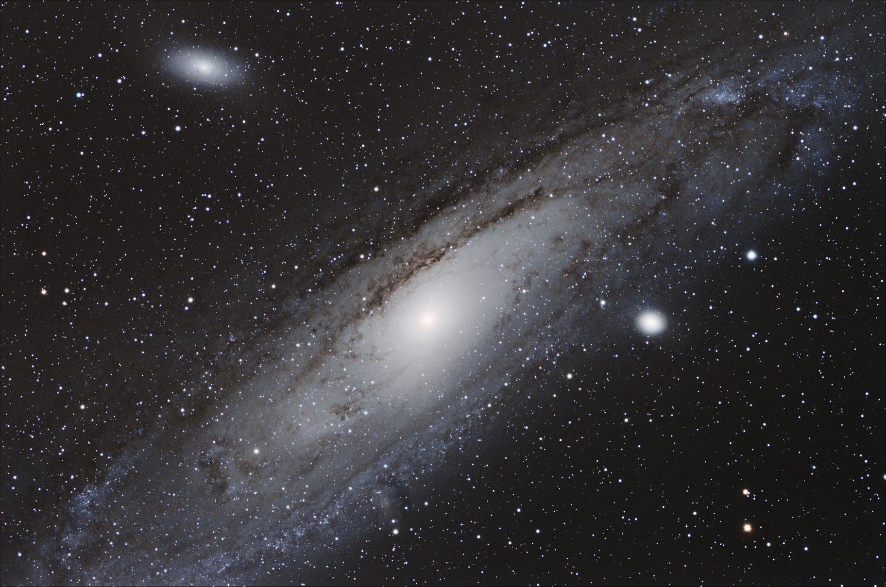

Yo !
Aller un grand classique au chausse pied dans la 120ED,
Je suis un peu déçus du résultat, mais je penses qu'il y a aussi une mauvaise maîtrise de l'outil de traitement,vraiment pas facile de pas cramer le cœur très lumineux.
Je vous laisse ma version (désolé pour la taille un peu grande, je ne sais pas faire autrement):
et la FULL d'astrobin : get.jpg
pour les specs :
Imageurs: Canon EOS 1000D défiltrage partiel
Montures: Skywatcher NEQ6 Pro Goto
Caméras de guidage: QHY5L-II-C QHY5L II Color
Réducteurs/correcteurs de focale: Skywatcher .85x Focal Reducer & Corrector
Logiciels: Luc Coiffier's DeekSkyStacker, Adobe Photoshop CS2
Résolution: 3891x2579
Dates: 20 septembre 2015
Images: 80x180"
Intégration: 4.0 Heures
Modifié par manu33

Hello,
Il y du détail mais ton ciel est trop noir et tu as trop poussé les niveaux ce qui fait apparaitre beaucoup de bruit. Il y a du signal donc c'est une bonne base, mais faut repartir pour un traitement plus doux :)
Elle est difficile celle là
gardes les brutes car si un jour tu changes de logiciel tu devrais en tirer plus
comme disent les copains, tu as descendu trop le fond de ciel
c'est peut-être pour masquer ce qui t' semblé être un gradient
en fait, la galaxie est beaucoup plus grande que ça, M32 y est totalement englobée et M110 est encore dans le halo
avec Iris, un DDP l'aurait montré
Les étoiles sont bien rondes sur tout le champ (as-tu croppé un peu ?), marche bien le correcteur !!
Avec le fond du ciel moins noir ça sera parfait.
Bravo,
Fred
Merci à tous pour votre contribution,
Zeubeu: pas de crop ,sinon c'est pas du jeu ;)
Pour le fond de ciel,je vais tenter une autre version ce soir, mais je m'y prend très mal je crois...
"pas de crop ,sinon c'est pas du jeu"
vraiment extra cette config alors :-)
Mets ta brutte compilée à disposition des astrams, je suis sûr que beaucoup peuvent t'aider à la traiter :-)
Au moins tu verra ce qu'elle a dans le ventre :-)
Très jolie et +1 avec tout ce qui a été dit.
Cela dit, pour le fdc trop noir, sur mon écran j'ai l'impression que ça ne concerne que le coin bas-droite. Plutôt un petit souci de gradient à corriger que juste une histoire de seuils ?
jb
Elle a l'air vraiment magnifique mais le principal problème pour moi c'est le ciel qui est trop noir.
Trop noir ??
au contraire, perso je le trouve trop clair, l'espace est noir :b:
Jolie M31 en tout cas, à raz les paquerettes ^^
Bravo à toi =)
jb
J'ai l'impression que JB a raison. C'est serré dans le cadre mais ça permet de voir les détails de la nébuleuse!
JP
Merci a tous pour vos commentaires ;)
Et effectivement j'ai gradient sur la partie haut droit de l'image, je penses également que mes flats sont pas terribles.
Mais elle est vraiment costaud a traiter cette bougresse!
Pour le cadrage , ca ne logeait pas en version horizontale . sinon ce sont des poses de 3min a 800isos.
Manu

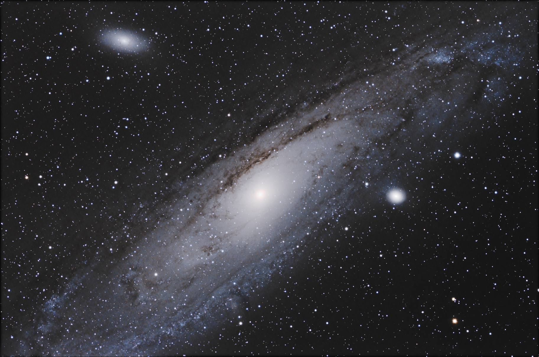

J'ai tenté une petite mise a jour de ma photo ,mais bon c'est pas encore ca, et désolé pour le traitement un peu hard,elle me donne vraiment du fil a retordre avec mes petites capacités.
Et puis si vous avez un tuyau pour afficher les photos moins grande, ce sera un peu moins agressif...
Perso, je trouve la V1 meilleure,
Ca ne regarde que moi, mais quand on la pivote de 180°, elle a plus de relief.
Te casse pas la tête, elle est excellente la première version,
en tout cas largement meilleure que la mienne, je dois vraiment défiltrer mon APN
