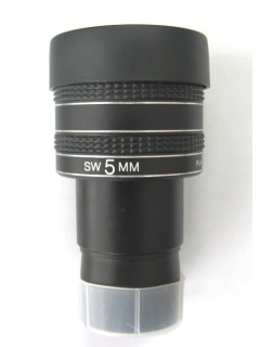

En 5mm pas cher mais honnête, il y a le TMB SW ou son clone le HR Planetary, 59€ : http://www.inova-ccd.com/pro/catalog/product_info.php?products_id=763&osCsid=eca210d32675d9d3e57ca1d2a550c722

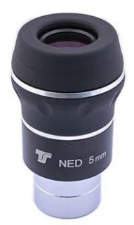

Plus cher, très correct d'après les retours, le Paradigm vendu sous le label NED chez Teleskop-Service : http://www.teleskop-express.de/shop/product_info.php/info/p4930_TS-1-25--ED-Eyepiece-5mm---60--Flat-Field---high-contrast.html'>http://www.teleskop-express.de/shop/product_info.php/info/p4930_TS-1-25--ED-Eyepiece-5mm---60--Flat-Field---high-contrast.html

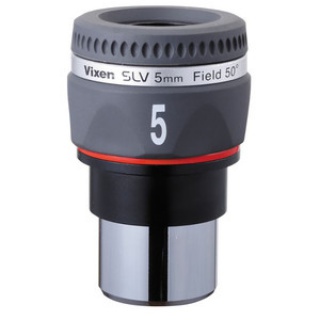

Et le Vixen SLV, très bon : http://www.teleskop-express.de/shop/product_info.php/info/p4930_TS-1-25--ED-Eyepiece-5mm---60--Flat-Field---high-contrast.html
T'as pu le tester ? Moi je l'ai pas encore croisé sur le terrain, et donc encore moins comparé aux anciennes séries. En prix neuf par contre ce sera hors budget je pense. Et d'occas, bonne chance car là y'en a très peu en circulation...
Je me basais sur les très bons retours dans Stargazers Lounge, entre autres, l'auteur est modérateur et un vieux de la vieille question astro, testé sur des instruments différents.
L'auteur les compare même aux Pentax XW, champ en moins bien entendu.
http://stargazerslounge.com/topic/217971-vixen-slv-eyepiece-report-6mm-12mm-and-20mm/
http://stargazerslounge.com/topic/209170-vixen-slvs-now-available/page-2#entry2253493
(J'ai d'ailleurs été à deux doigts d'acheter le 4mm, avant de préférer barlowter un Delos.)

Justement,le nouveau SLV en fait 50 ! ;)
Le TS NED 60°.
