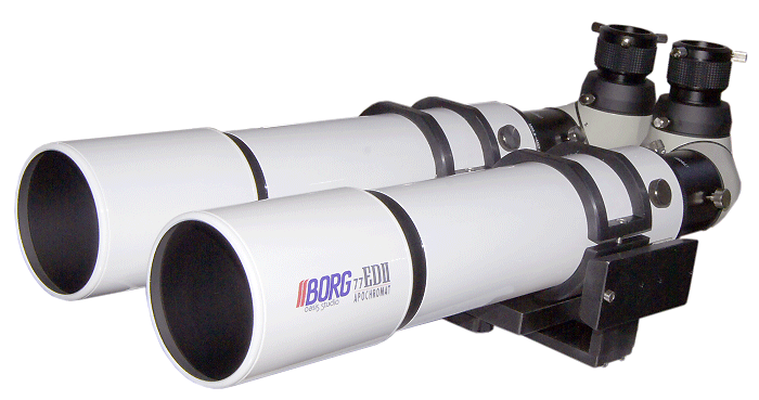

Quand au système bino que tu montres... j'ai imaginé deux TV76 l'une à coté de l'autre ... c'est du porno pour moi :D mais pas de gain question lumière collectée (si je ne m'abuse). ...
Non il n'y aura pas de gain de lumière par oeil, mais deux yeux sont meilleurs qu'un seul (P. Harrington) ;).
Sauf à être doué de ses mains, ces dispositifs (je n'en ai pas retrouvé avec la TV 76 - d'où l'exemple avec des Borgs) demandent souvent un contact avec un fabricant spécialisé (binoptic.de, p. ex. ) et cela prend du temps et n'est pas toujours donné non plus.
Si tu es confortable avec une vision binoculaire, as-tu pensé à une bino astro?
