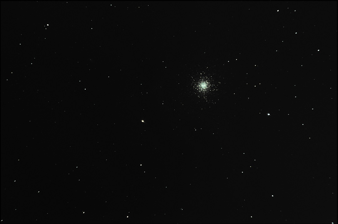

J'ai commencé pour une première séance photos sur la lyre et M13 directement sur le foyer du PO.
J'ai pris 30 ou 40 photos en 640iso et pose de 20sec.
Le résultat est satisfaisant pour moi.
une photo brut ca donne ca
Pollution lumineuse présente sur le site, je ne pouvais pas augmenter l'iso et le temps de pose ou je me trompe ? d'ailleurs c'est pas un peu "trop" ? genre j'aurais dù choisir un temps de pose plus court pour avoir des noirs un peu plus noirs ?

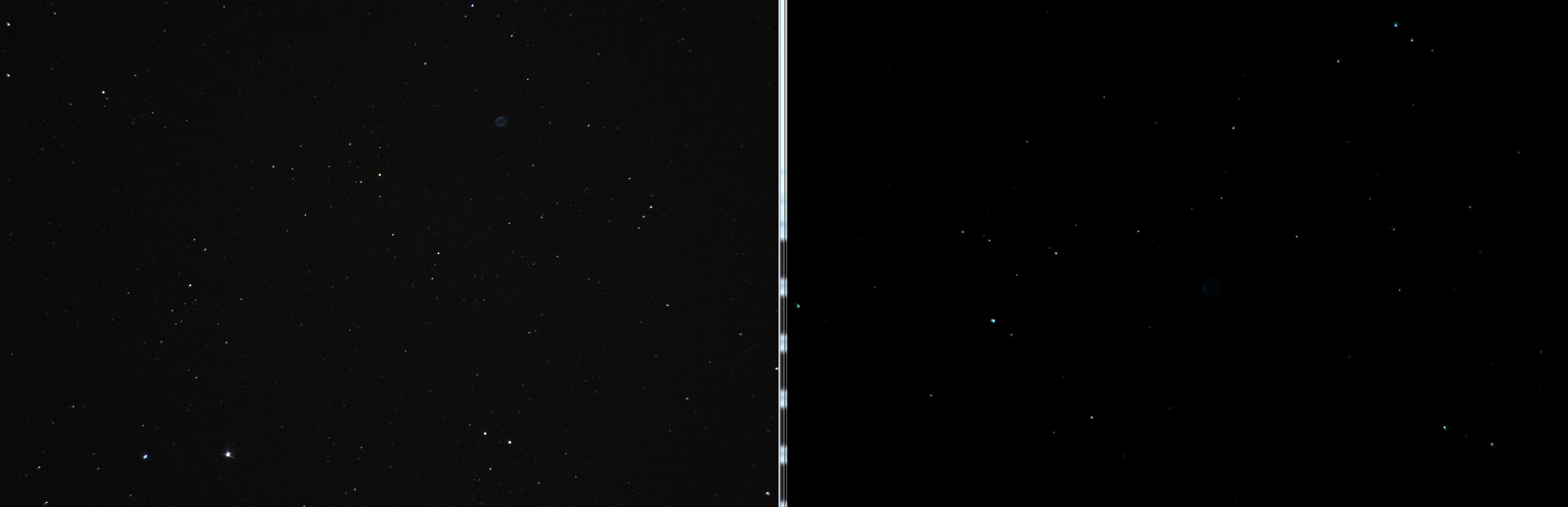

si vous avez suivi :), en iso 640, 20sec sur foyer, je vois la lyre sur l'écran de l'apn , mais avec l'hypérion j'ai une perte de luminosité qui m'a paru inquiétante.
Le site choisi était beaucoup moins pollué, j'ai fais 20km en direction de la campagne pure.
J'ai mis 1600iso et 30sec ( max de mon apn ) et je ne vois toujours rien sur l'écran de l'apn ( défois j'apperçois une étoile suivant ce que je vise mais pas de lyre dans la mire si vous voulez ;) )
est ce normale ?

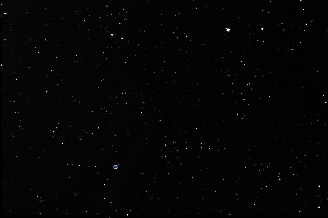

J'ai donc pris 20photos en gros pqe j'étais pas sur de mon coup. et une fois chez moi, sur PC on distingue la lyre ou M31 sur les images brut.

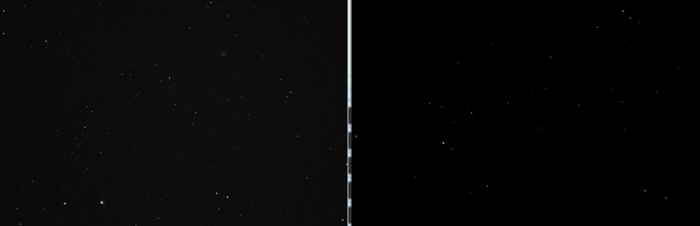

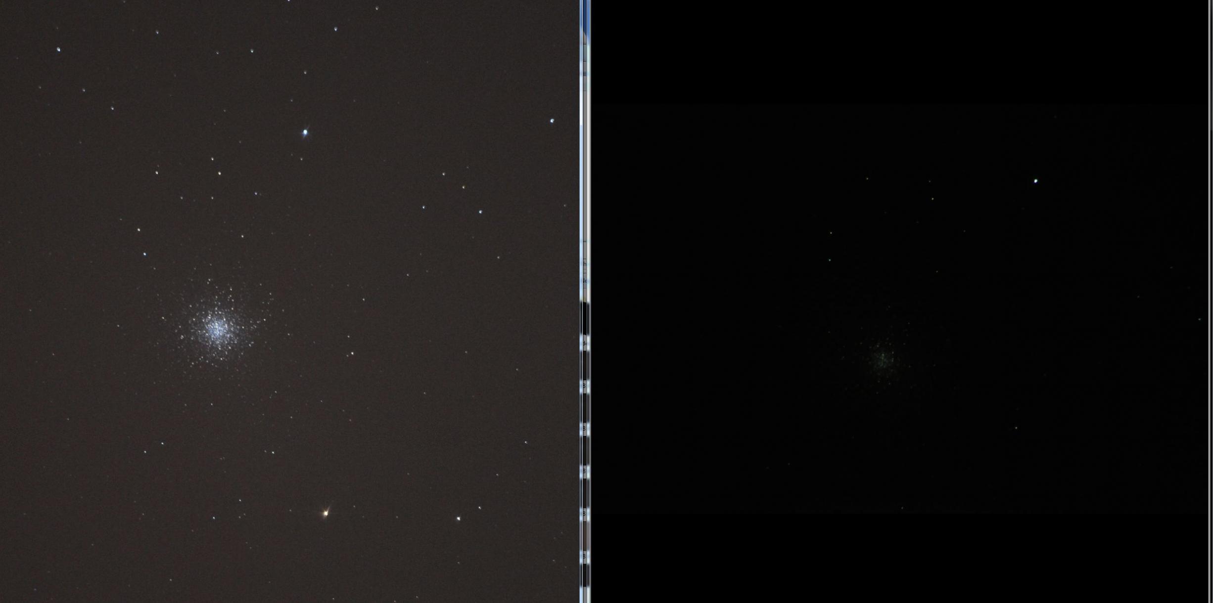

Comparaison entre foyer et hyperion sur M13
et M57
Ca veut dire qu'il faut que je multiplie mes prises ? à au moins 100 voir 200photos ? pour le même résultat ou je me trompe sur l'utilisation ?

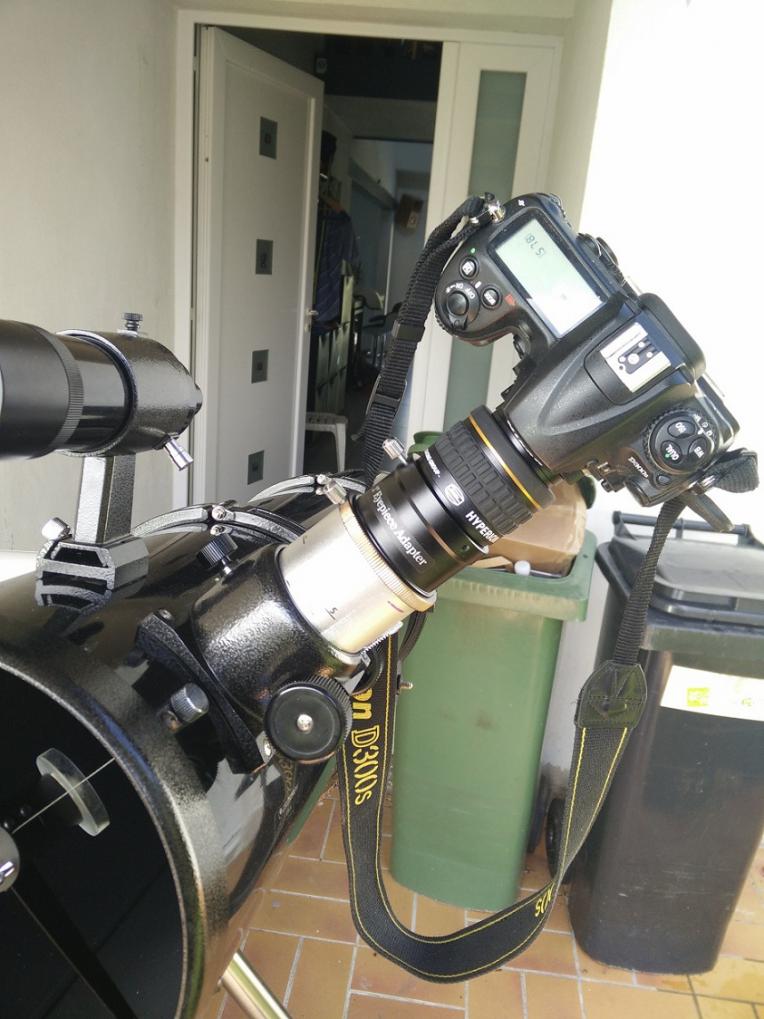

Ensuite j'ai un problème de matériel à première vue. j'aimerai monter l'hyperion en 2" comme sur la photo, mais la MAP est impossible il faut que je m'écarte encore plus. Il me manque une rallonge ou quoi ? :D

Pour l'épisode 1, ma photo brut est elle correct ? ( ou c'est trop clair )
pour l'épisode 4, quelqu'un peut il m'aider à monter mes hyperions en 2" svp :)

brute : dur à dire, l'affichage n'est qu'une vague indication du signal. Il faut aller mesurer les valeurs sur la brute et voir si ces valeurs atteignent le max possible ou pas (est ce que ça sature ou pas. Pour savoir quel est le max, faire une pose saturée de 10s sous une lumière avec le même nombre d'iso)
En pratique c'est quasiment jamais trop clair.
Pour la plus part des objets, on tolère une légère saturation des étoiles.
Pour les amas, il ne faut pas saturer bien sur. Donc poses unitaires plus courtes en général.
Si tu n'arrives pas à faire la mise au point mais que ça s'améliore en sortant, il faudra une bague allonge bien sur.
Si tu n'arrives pas à faire la mise au point mais que ça s'améliore en sortant (que les étoiles deviennent de plus en plus fines), il faudra une bague allonge T2 bien sur. Si c'est une question de mm, tu peux essayer de descendre un peu le primaire en jouant sur les vis de collimation.
Si c'est plus long, il faudra déterminer où est le foyer : il faut viser la lune, sans l'APN, sortir complètement le PO et ensuite avec une feuille blanche derrière l'oculaire, chercher l'endroit ou l'image sera nette. C'est le foyer. Il faudra que le capteur soit à la même distance. Ensuite il ne restera qu'à connaitre le chemein optique de l'APN avec sa bague T2 qui doit être de 55mm si c'est une bague standard. Par soustraction on aura la taille minimun de la bague allonge nécessaire, il faudra prendre un peu plus grand pour avoir de la marge de mise au point.
