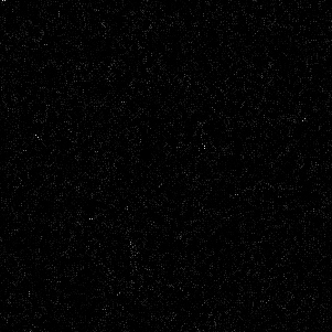

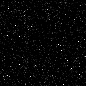

Je comprends pas bien ton process Benjamin.
Tu as donc coché la case "réduction du bruit pose longue" ?
Puis tu as fait un dark de 2 minutes et coupé le boitier juste avant le traitement auto ?
Puis tu as laissé le boîtier faire son traitement auto (donc pendant là encore 2 minutes) ?
Et à la fin tu compares les mesures entre l'image sans traitement et l'image avec le traitement c'est ça ?
En fait c'est pas vraiment ça qu'il faut mesurer, parce que le dark auto on s'en fout dans tous les cas.
Ce qu'il faut mesurer, c'est 2 images faites ainsi :
- la première image, un dark de 2 minutes avec la coche "réduction bruit pose longue" sur OFF
- la seconde image, un dark de 2 minutes avec la coche "réduction bruit pose longue" sur ON puis stopper le boitier juste avant le traitement auto.
Et comparer les 2 images pour savoir si l'algo de réduction qui est appliqué sur l'image avec la coche sur OFF est ou n'est pas appliqué aussi sur l'image avec la coche sur ON.
Là ton test ne nous dit pas si l'algo est ou pas appliqué. On n'en sait rien.
Autre point : c'est sur le community en anglais qu'il faut poster la plainte, il y en a déjà une en cours, c'est celle-ci qu'il faut alimenter (je vais la retrouver), parce que déjà que le community anglais n'est pas très lu par Sony, faut rien espérer du Community FR...
Mon comparatif d'hier montre clairement qu'un l'algo est appliqué en bulb.
Celui d'aujourd'hui cherche a se rapprocher de la brute la plus brute.
Il me semble que c'est comme ça qu'on obtient le raw le moins bidouillé.
Maintenant, je peux comparer avec un dark de 2 minutes sans réduction du bruit (coche off) mais je crois pas qu'il sera moins bidouillé.

Si tu pousses les niveaux d'un dark de quelques minutes en mode normal, sans "réduction du bruit pose longue", tu vas voir quelque-chose comme ici, à gauche. On voit une structure en 'carpette', typique d'un algo de réduction de bruit. A droite c'est un dark obtenu en coupant l'APN pendant la "réduction du bruit pose longue". Les pixels chauds sont aléatoires et plus nombreux:
(images C. Buil)
Tout à fait. Ceci dit, j'ai quand même l'impression que le A7s se comporte exactement pareil que les Nikon de l'époque. J'ai pas eu du tout l'impression sur mes tests d'hier que le dark obtenu était dégradé par un quelconque algo. On récupère donc bien une image réellement brute. Maintenant comme dit plus haut, quid de la tenue de l'électronique si on triture le bouton ON/OFF comme ça sans arrêt ?
