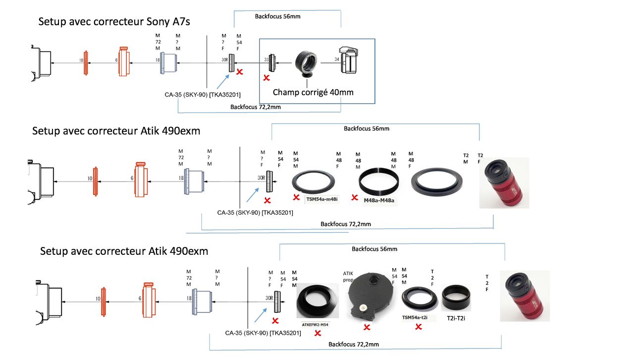

Merci Michel.
OK pour le champ couvert par le correcteur ne dépassant pas 40mm.
Avec l'achat de la FSQ-85 + réducteur, je vais constituer deux focales. Un premier setup avec le réducteur en utilisant la CCD que j'utilise normalement en Hyperstar, une Atik 490exm. J'adore les images en Ha :p Pour cela, à la sortie M54 du correcteur, je vais y coller un adaptateur de TS de M54 femelle à M48 mâle puis M48 à T2 pour l'ATIK (éventuellement un roue à filtres en M42).
Pour le deuxième setup portable, je vais suivre ton exemple et commander la CA35+bague grand champ + adaptateur sous ton lien. Même si ja'i aussi commandé la bague SkyMeca, je veux m'assure d'avoir le minimum de vignettage possible.
Concernant la distance au réducteur, j'ai toujours considéré que sur un quad Petval il suffisait d'arriver à la mise au point, comme tu m'indiques. Néanmoins, tous les docs Taka parlent d'une distance de 72.2mm depuis le correcteur à la position de focale. Je préfère m'assurer d'avoir tout ce qu'il faut et j'ai commandé aussi quelques bagues rallonge en M54.
Maintenant, il faut attendre deux semaines la A7s et en fin de semaine prochaine la FSQ et accessoires. Cela va être long !!! D'autant plus que je viens de recevoir d'occase le 35mm en F2.8 + le 24-70 bas de gamme + poignée Neewer.
Vous m'en aurez fait claquer de l'argent depuis que j'ai commencé à vous lire :p
La distance en revanche est impérativement à respecter dans le cas du réducteur 0.73x, c'est peut-être ces 72.2mm dont tu parles.
Pour le foyer, c'est bien plus que 72.2mm puisque le doublet arrière est bien à l'intérieur, à tel point qu'on ne peut pas toucher les lentilles arrières avec le doigt sauf si on retire le collier rotatif. Avec toutes les bagues que je lui mets plus un chouïa de crémaillère, ça fait dans les 150mm de metal back.
Le réducteur 0.73x ne sort pas en M54 mais en format Sky90, c'est pour ça qu'il faut impérativement prendre la bague Sky90 dédiée (en revanche je ne sais pas si elle sort en M54 cette bague). Taka fait en sorte que rien ne soit standard, comme ça tu dois acheter tous les accessoires qui vont bien :)
Tes bagues rallonge doivent être impérativement en M72 et pas en M54 sinon tu vas vignetter. La seule bague M54 c'est la bague T grand champ.

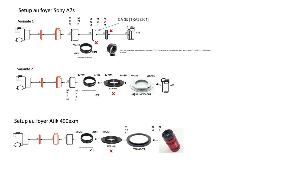

Mea culpa ! Évidement, le rallonges sont en M72 (n°50 +19). Purée ! Si le réducteur ne sort pas en M54, il me faut alors du CA35 (le 30R 35201 pour le réducteur et le 30p 23201 pour le setup sans réducteur). Ils ont tout compris chez Taka, lock in marketing à gogo! D'un autre côté, s'ils peuvent se le permettre est que le jeu en vaut la chandelle.
C'est tout à fait ça :
- au foyer il faut le CA35 pour TSA102 (M72)
- avec le réducteur 0.73x il faut le CA35 spécial Sky90 (un peu plus petit)
Comme tu dis ils ont tout compris chez Taka !!
Pour le foyer avec tes deux solutions :
- Bague N°50 + 1 bague N°19 + CA35 + bague T grand champ Canikon + Bague Canikon/Sony FE
- Bague N°50 + 3 bagues N°19 + bague M72/M48 TS + Bague Skyméca M48/Sony FE
La bague M72/M48 que j'utilise c'est celle-ci : http://www.teleskop-express.de/shop/product_info.php/info/p5367_Officina-Stellare-Adaptor-to-M48x0-75-for-the-Veloce-RH-200.html
C'est le seule que j'ai trouvée...
