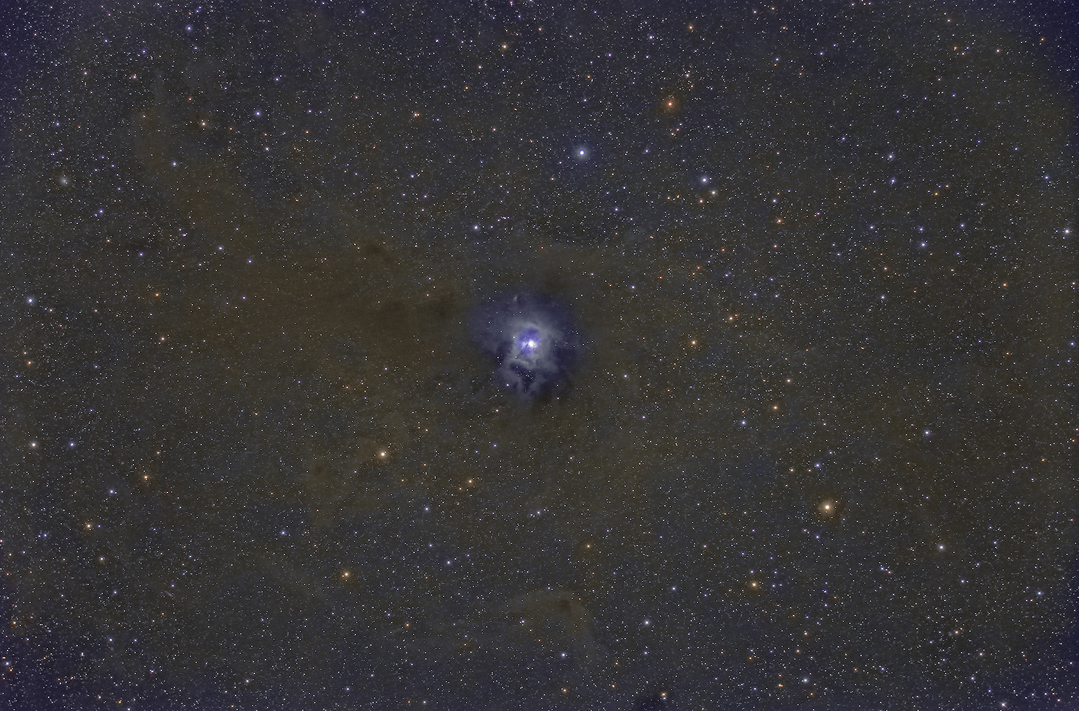

j'ai fait mes premiers essais hier soir (60 x 30s à 2000 ISO) et j'ai eu un gros souci de trame... Je crois que CCD1024 fait une MES pas trop soignée pour éviter ce genre de problèmes et faire une sorte de dithering de cette façon.
Même chose chez moi lors de mon premier essai avec une mes aux petits oignons.
On dirait que ma séance d'hier soir en campagne est moins entachée avec une mes plus grossière.
Pas la peine de toutes façons de faire une mes parfaite, le défaut d'ep étant généralement bien plus important que la dérive liée a une mauvaise mes.
Sur 30s...
Sinon, hier j'ai constaté l'effet donuts provoqué par le traitement du raw. (45s de pose à 700 de focale)
C'est très léger et c'est effacé par l'addition au traitement.
Ca doit effacer certaines toutes petites étoiles mais ça me parait pas non plus catastrophique.
Dernière remarque suite à ma séance d'hier soir:
Le rouge fait cruellement défaut!!

Sinon, même si on est pas sur la galerie photo, la mise au point de ton image est dans les choux, dommage il y a déjà du signal.
Pour info, A7s Astrodon avec 90 x 30s, 3200 iso et en JPEG (erreur de choix dans le menu... :confused:) ), non guidées, avec la TSA102 à F6 :
Pas de pb de trame, pas de dark ni offset ni flats....
C'est facile comme dit dans la pub R..... :)
