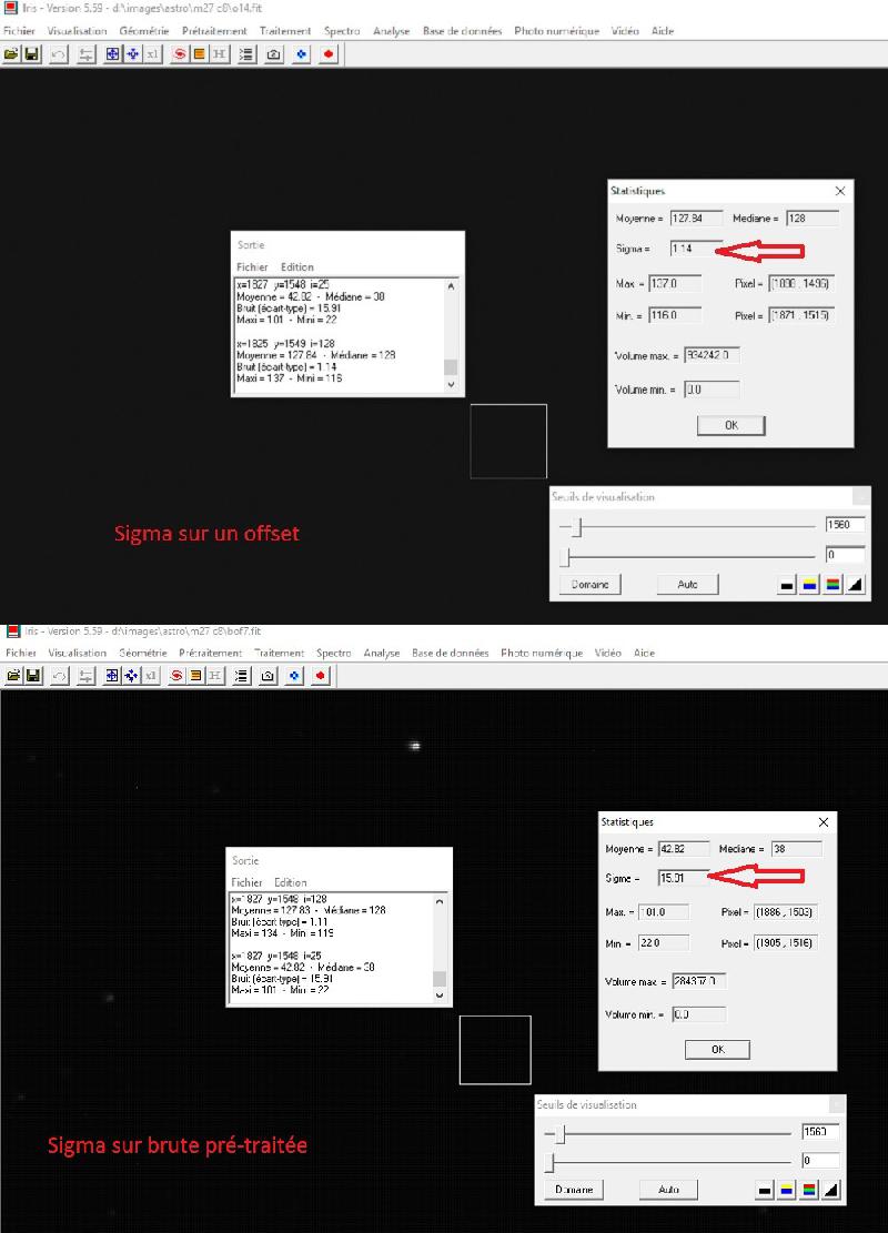

Sur un offset converti en DNG ouvert sous IRIS, je trouve un sigma de 6.5 en moyenne et de 37 sur une brute pré traitée (80 offsets, 80 darks, 50 flats).
Prise de vue dans les Yvelines, donc le ciel est loin d'être au top !
Voici une brute au foyer:
Tu dépasses donc largement les 3S. 5,7 x le sigma dans ton cas.
La qualité du ciel explique en grande partie cela mais cette mesure est encourageante pour une utilisation à f/d 10 même sous un bon ciel.
Cette mesure tend à prouver que même à f/d 10 les 30s de l'A7S ne sont pas handicapantes en astrophoto.

Encore une mesure de sigma à f/d10 mais en ville:
Sans filtre anti pl et en pleine ville, je suis à 14x le sigma! :b:
Moralité, mon ciel est bien plus pollué que sur l'exemple précédent... :cry:
Bientôt la même mesure sous un bon ciel.
