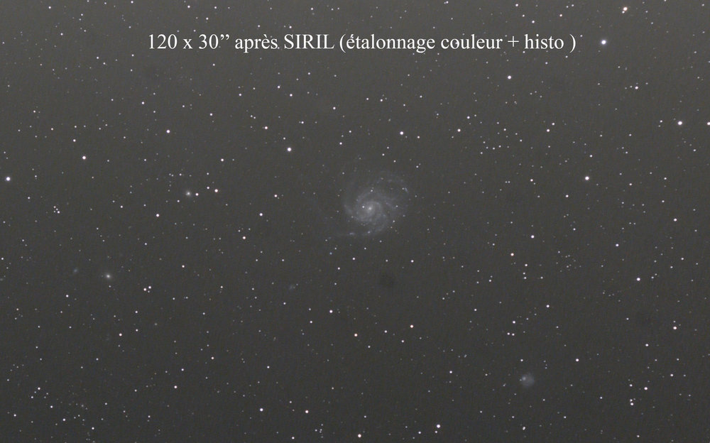

Sinon, même si on est pas sur la galerie photo, la mise au point de ton image est dans les choux, dommage il y a déjà du signal.
map dans les choux je ne sais pas, c'est un crop à 100% (objectif de 135mm!), c'était juste pour voir la trame.
Tu dis ne pas faire de flat, honnêtement le boitier ne peut pas tout corriger...Sans flat avec objectif à pleine ouverture ça serait vilain.

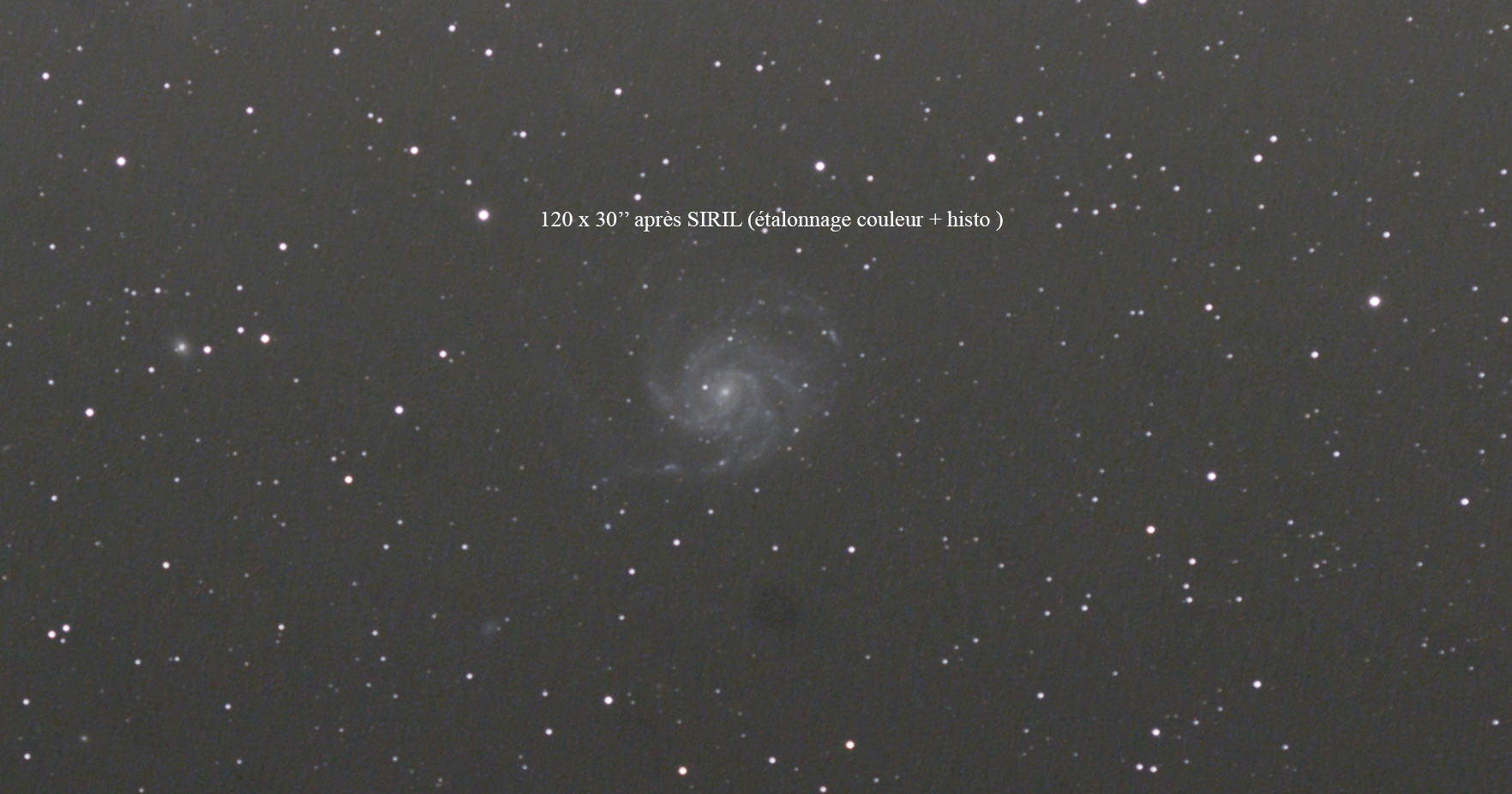

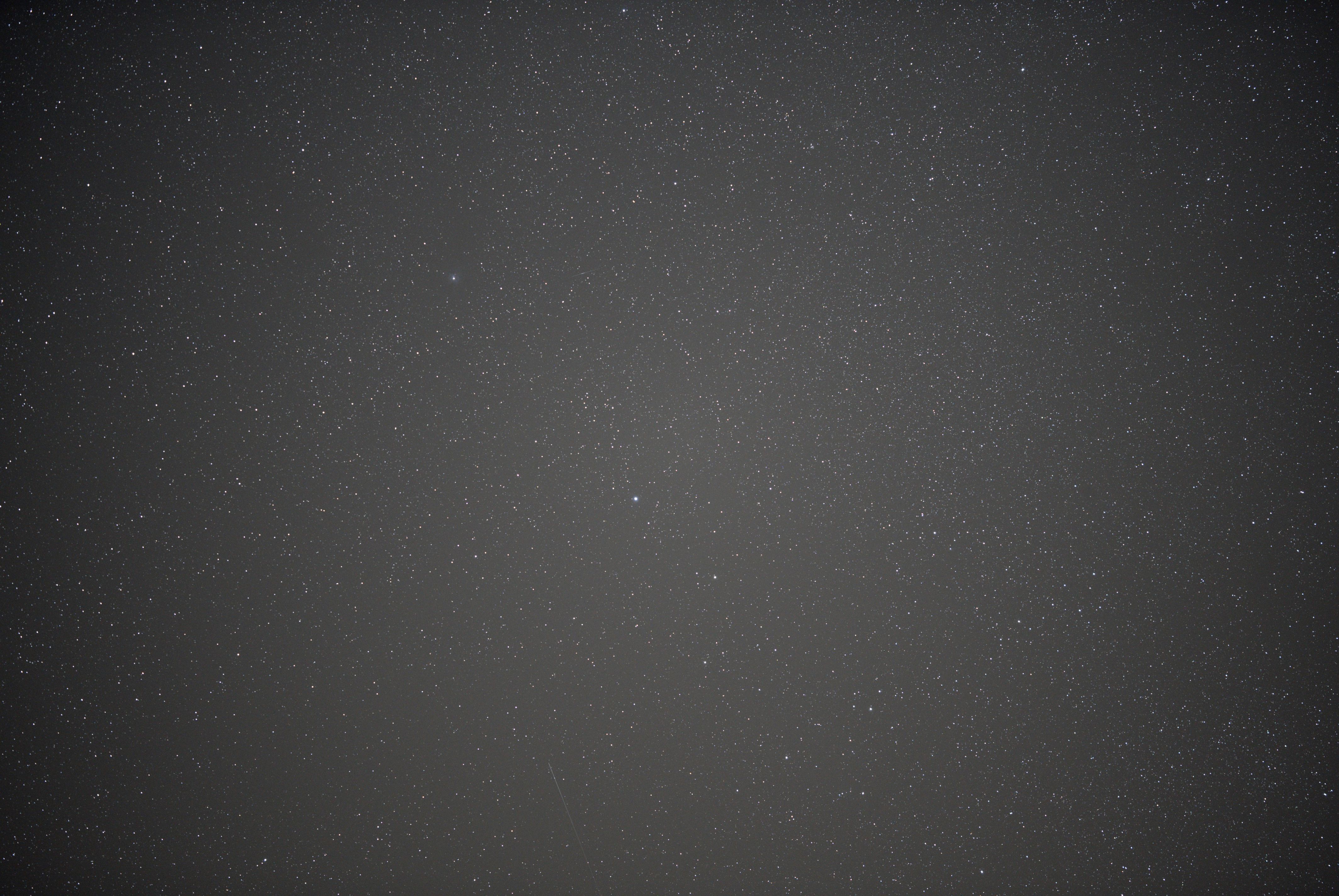

j'ai fait mes premiers essais hier soir (60 x 30s à 2000 ISO) et j'ai eu un gros souci de trame... [...]
Défaut de correction des darks (suite à l'échauffement du capteur pendant la séance par exemple) ou fond de ciel mal corrigé par les flats (surtout en présence d'une forte pollution lumineuse).
ok, je comprends mieux ton image...
Sur cet exemple pas de flat, oui, mais c'est pas mon habitude...:)
C'est le minimum à faire dans tous les cas en CP, les darks sur des poses courtes sont eux plus facultatifs avec le A7s.

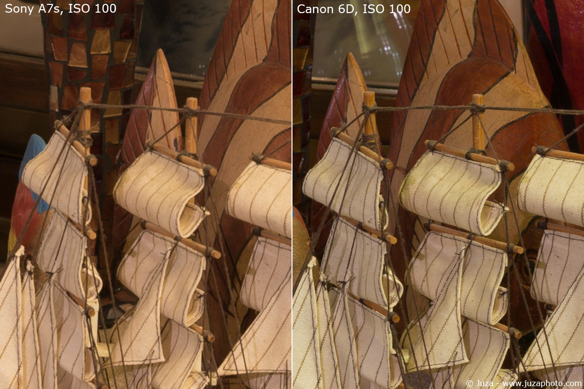

Je ne sais pas vous, mais sur les photos à comparer ci-dessus, je vois une nette différence au niveau de coutures en zig-zag, on voit la trame de l'étoffe à droite et pas à gauche, ça bouche sur la vitre du fond...
Je ne trouve pas l'exemple très convainquant : l'optique n'est pas la même, l'angle et la distance non plus, donc difficille d'avoir un avis
Justement, c'est ce que montre l'image : moins de détails dans des conditions "normales" (ISO 100) sur un A7s que sur un capteur classique mais à plus haute résolution. Les gros pixels ne captent pas toute l'information fournie par l'objectif. Cela dit, c'est effectivement fait avec deux optiques différentes (deux bonnes cela-dit, et à F/11, donc on peut supposer que les optiques seules ne généreraient pas une telle différence). Il aurait été plus judicieux d'utiliser l'optique Canon sur les deux boîtiers, mais il doit quand même bel et bien y avoir un effet capteur sur la quantité de détails.
Maintenant, ça n'enlève rien aux qualités de l'A7s en astrophoto, c'était plus une digression sur mon hésitation de faire de l'A7sII mon seul boîtier (y compris pour la photo normale) ou bien de prendre un A7s et de le réserver à l'astro. Au final, je pense partir sur l'A7s (d'où ma question sur le prix plus haut :D) et le défiltrer un jour, même si je trouve le défiltrage super cher sur ce boîtier en comparaison des boîtiers EOS.
