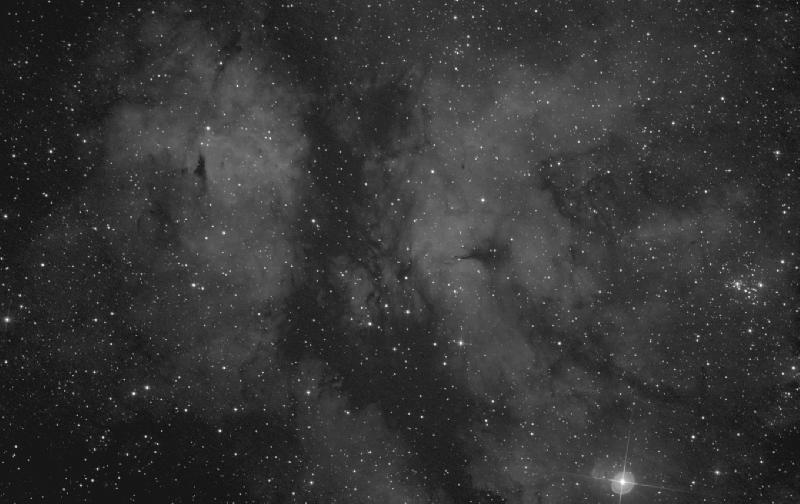

J'ai fait quelques essais avec un 36mm Ha:
Ça se passe comme avec n'importe quel autre apn, on utilise qu'un photosite sur 4 en exploitant que la couche rouge.

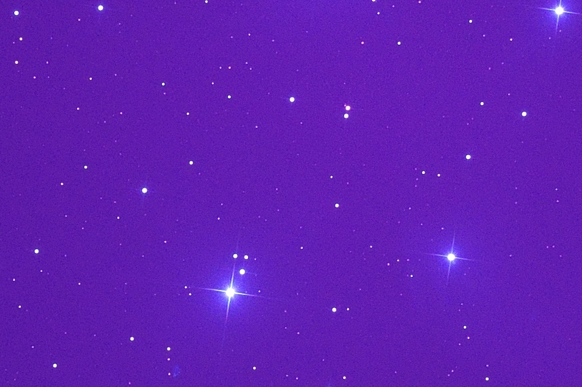

Voici les faits a ce jour concernant l'A7S:
La dernière version logicielle disponible pour l'A7S et j'imagine installée dans les apn neufs (a vérifier bien-sûr) est la version 3.20 disponible depuis Juillet 2016.
J'ai personnellement installé hier cette version logicielle et je peux garantir que le star eater n'est pas appliqué sur les brutes.
Voici une brute de 30s à iso 3200 crop à 100%:
Pas de star eater avec l'A7S en version logicielle 3.20.
Bien entendu, j'invite à la plus grande prudence lors de la prochaine mise à jour...
Merci de corriger ton message précédent afin de ne pas diffuser des infos erronées.

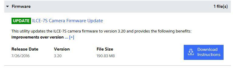

Voici, à la date du 27 janvier 2017, le firmware disponible pour le A7S :
Je peux affirmer que cette version 3.20 n'est pas affublée du star eater sur les poses de durée inférieure ou égale à 30S en mode non-bulb.
Pour l'instant pas de version 3.30 pour le A7S...
Wait and see.
