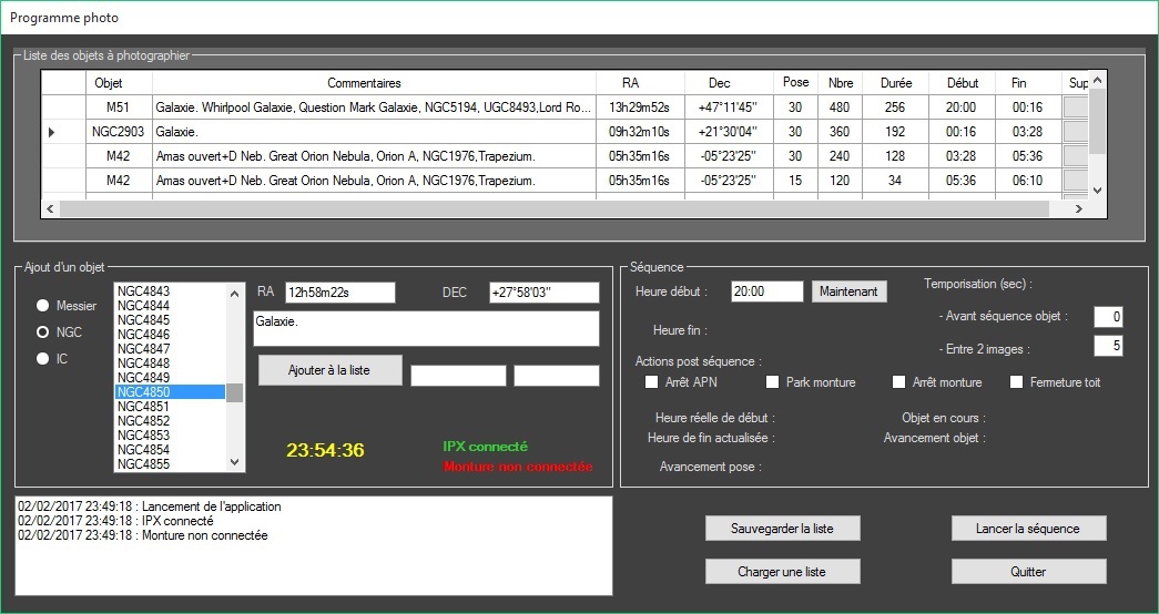

Bonsoir à tous
De mon coté, je suis toujours en phase de réflexion (mais je progresse) concernant l'utilisation du A7S dans mon abri en remote.
Mon objectif est clair, il s'agit de pouvoir photographier un maximum d'objets durant le peu de nuits claires dont je peux profiter dans mon secteur. Et cerise sur le gâteau, que le système se débrouille quasiment seul afin de me permettre de ne pas rester scotché au pied de l'équipement.
Je cherchais un logiciel qui me permette de lister les différentes cibles de la nuit et qui s'occupe de positionner la monture en conséquence, ce que fait tout logiciel astro, mais comme l'A7S n'est pris en compte par aucun logiciel, il fallait trouver une solution différente. Un astram avait fait référence à Astroplanner qui doit permettre de préparer une soirée, je ne suis finalement pas arrivé à l'objectif escompté.
J'ai donc pris une autre voie, celle qui a consisté à développer un programme sur mesure afin de piloter ma GM2000, d'autant que la précision de pointage (< 5") permet de ne pas avoir recours à de la résolution astrométrique. Le suivi étant effectué en interne par des encodeurs absolus, l'autoguidage par caméra séparée n'est pas nécessaire.
Sur ce point, c'est chose faite. J'ai un peu galérer pour m'approprier le mode de communication de la monture qui est raccordé par ethernet, mais j'ai fini par y arriver.
Aujourd'hui, j'ai un programme qui me permet de lister les objets que je veux photographier et une fois lancé, la monture est intégralement pilotée. Il a fallu adapter les catalogues d'objets (M et NGC pour le moment) pour pouvoir disposer des coordonnées de chaque objet. Quelques fonctionnalités post-séquence sont également présentes (mise en position park de la monture, coupure alimentation APN, ...).
Une copie d'écran pour montrer le résultat (clic sur image pour taille réelle lisible) :
La partie sur laquelle je dois encore plancher concerne le pilotage de l'A7S.
J'ai bien compris que je ne ferais pas de MAP en automatique mais avec un tube carbone (dilatation proche de zéro) et une prise en compte de la position du focuseur par rapport à la température, ça devrait le faire.
Concernant le déclenchement de l'A7S, je pourrais prendre l'option de définir une durée fixe et un nombre de poses. Les quelques poses réalisées durant les mouvements de la monture seraient à jeter.
L'autre option, celle que j'ai tendance à privilégier est le pilotage du déclenchement. Et c'est là que les heureux propriétaires d'un A7S vont peut-être pouvoir m'aider.
L'A7S est équipé d'un connecteur pour le raccordement d'une télécommande. Il me semble que c'est une prise mini USB. Vous confirmez ?
Quel type de signal est délivré par la télécommande (ou le programmateur) ? Est-ce une tension de x volts qui est envoyée ? Est-ce une mise à la masse ou l'établissement d'un simple contact ?
Vu que je dispose d'une carte relais (IPX800), je pourrais utiliser un relais pour établir le contact ou envoyer une tension.
L'A7S est pilotable en mode bulb, mais il me semble avoir lu sur une discussion qui date d'au moins 1 an que ce mode n'est pas recommandé. Hors, dans la discussion pour laquelle AF06 nous a mis un lien, on choisit bien du mode bulb. Qu'en est-il aujourd'hui ?
Coté carte mémoire, je pense qu'il n'y a pas de problème pour stocker toutes les images prises durant une nuit. Avec 13Mo par image (si je ne me trompe pas), avec une carte de 16 ou 32Go, il y a de quoi stocker respectivement 1200 et 2400 photos.
Merci de m'avoir lu.... et d'essayer de répondre à mes questions ;)
