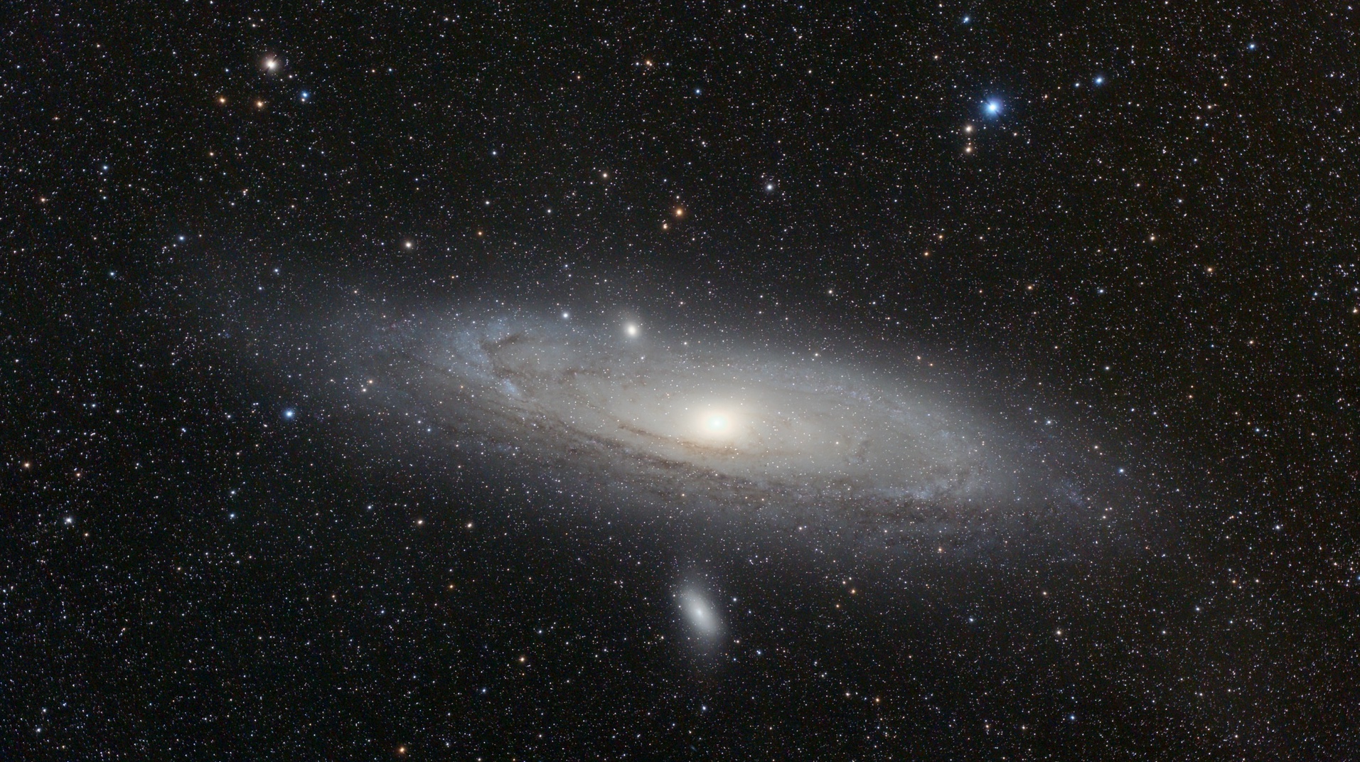

Sinon voici ma M31 avec la 85ED, 60x30s + 30x10s à 3200 ISO, soient 35 minutes de pose au total, traitée avec DSS et compositée sous CS5. Je la laisse en grande taille pour montrer le niveau de bruit. Pas d'autoguidage pour cette série.
Même avec seulement 30 secondes de pose, on voit quand même que le signal est bien présent dans les brutes, on devine le pont de matière entre M31 et M110 et les extensions de M31 qui vont loin à gauche de l'image.
Oui évidemment c'est pas fait depuis ma région parisienne :)
C'est pris depuis la Drôme fin août dernier, sans filtre anti-PL. J'y retourne pour le grand pont du 11 novembre (en compagnie de Lulu105 et d'autres astrams) et j'espère bien faire parler la poudre avec cette fois l'autoguidage et des tests en poses plus longues. L'idée c'est de valider définitivement le montage pour le Chili en février 2016...

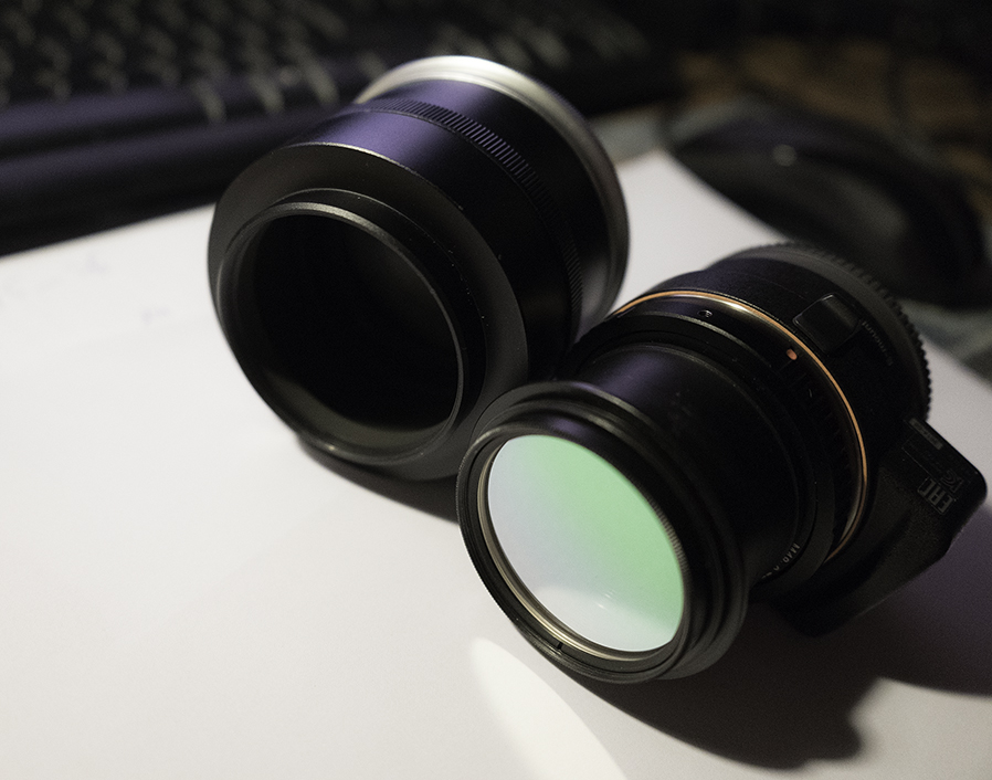

POur ceux qui se demandent comment monter des filtres, j'ai pas de solution démocratique a part a refiler des plans a skyméca.
J'ai modifié dans mon tour la bague d'adaptation canon/sony pour viser à l'intérieur des filtres en 2".
Je peux donc monter n'importe quel filtre a condition que ce soit en 2".
J'ai essayé avec des 36mm non montés mis dans un porte filtre fait en impression 3D mais ça vignette... Normal. C'est en revanche utilisable en passant au format APS-C.
Peut-être que les pros feront un truc dans le genre à l'avenir... Tout dépend du nombre de clients potentiels.
Je viens de tester un vieux filtre M48 Lumicon que j'avais dans un tiroir, et ma bague T2 grand champ Taka accepte bien ces filtres M48, donc je pense que je vais investir dans un IDAS-LPS M48 prochainement pour ma région parisienne. Ce qui est dommage c'est que je puisse pas la monter pour mes objectifs photo. Ils en font pour chaque diamètre d'objectif mais bonjour le prix !

C'est cher, mais il y a celle-là. C'est la seule qui soit conçue pour les A7x. Il y a une M48-E sur Amazon mais pour les Nex, et apparemment elle ne se verrouille pas sur la monture FE, sans compter le tube plus étroit qui doit générer un peu de vignettage. J'en ai acheté une il y a quelques jours et j'attends la livraison, je pourrai éventuellement faire un retour.
J'ai reçu la bague aujourd'hui. Ça aura été plus vite que je le pensais, et pas eu de taxes à payer à la livraison.
À première vue, j'ai pas de vignettage, pas de manière scandaleuse en tout cas. Je dirais que c'est du même niveau que ce que j'ai avec un objectif dédié plein format déjà. Mais bon, c'est pas évident à tester là parce que j'ai aucune expérience en astrophoto (je me lance et c'est la raison de l'achat de cette bague, entre autres), donc je sais pas ce que ça aurait donné avec une T2 sur la même lunette.
En tout cas c'est de bonne facture, pas de jeu au niveau de la baïonnette. C'est livré avec un filtre 2", soit UV soit juste protecteur (dont j'ignore la qualité optique) et une petite pochette protectrice en tissu. Ça se monte directement sur mon PO Crayford 3", et normalement ça devrait se monter directement sur mon aplanisseur 3" que je devrais recevoir demain (mais je suis pas sûr de pouvoir monter mon boîtier dessus à la bonne distance, j'ai pas de bagues d'extension et je sais pas si y en a besoin).
À la place du filtre, vous pensez qu'il serait opportun de monter un filtre anti-pollution lumineuse 2", vu que je suis en région orléanaise ? C'est la jungle ces filtres, y en a 1450302040 environ et je sais pas quoi choisir. Je suis presque sûr que je gagnerais à en avoir un dans ma région en tout cas.
