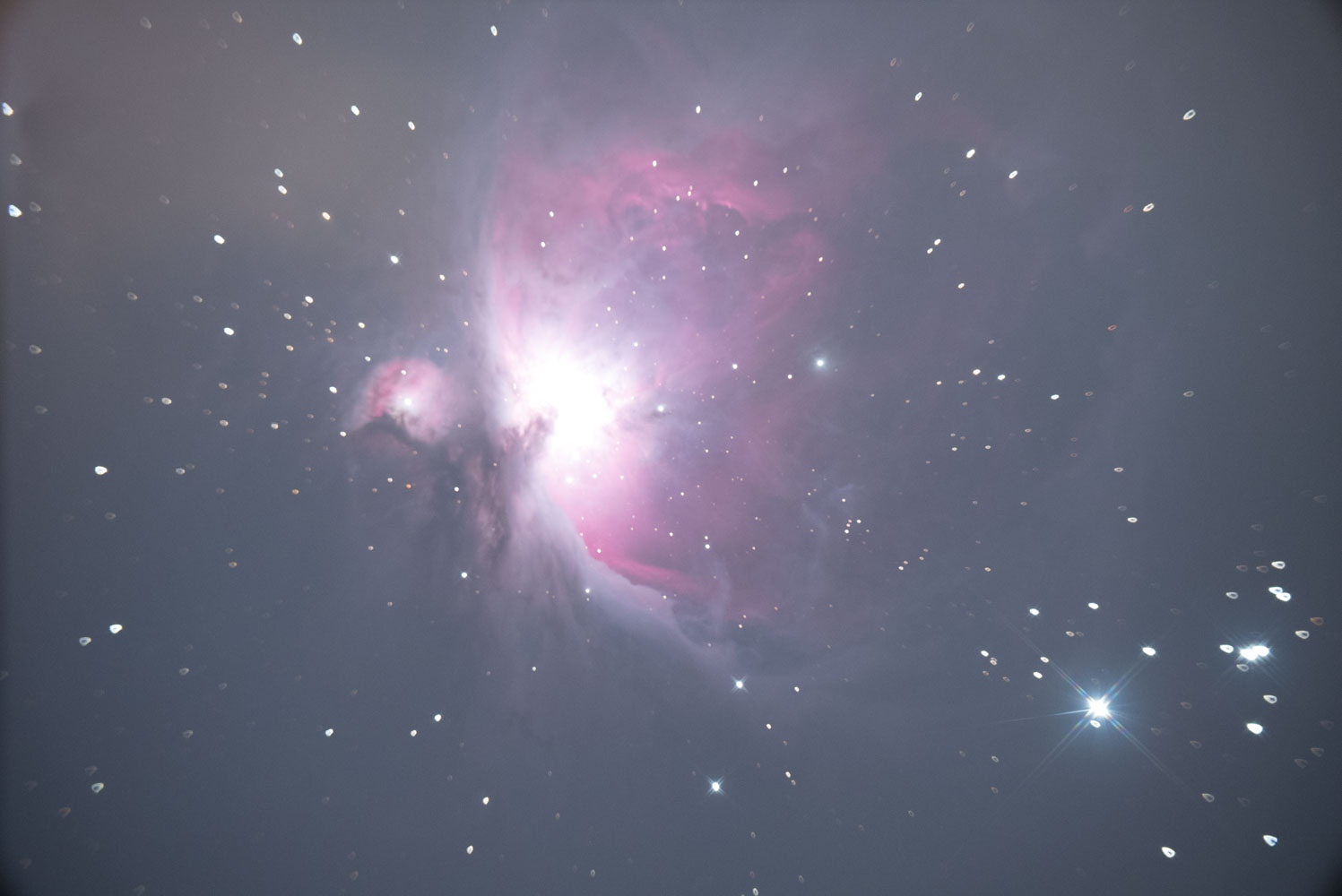

Sur la lulu, l'utilisation du A7s ne me pose aucun problème.
Par contre, sur le T400 avec paracorr type 1, pour faire la MAP, il faut rentrer le PO à bloc et il n'est pas possible de déployer le tunable top convenablement pour corriger la Coma. à F/D4 les images sont inexploitables tellement les étoiles partent en raquette dès qu'on s'éloigne un peu du centre.
J'ai essayé de remonter mon primaire au maximum de ce que me permet le barillet mais ca reste insuffisant.
A priori, il faudrait une distance entre le capteur et le paracorr de 45 à 50mm pour être OK d'après ce que j'ai lu. Je ne trouve pas l'information de la distance monture E - capteur pour le A7s, quelqu'un l'aurait il ? J'aurais besoin de trouver la distance au foyer qu'il me manque pour voir avec Skyvision les modifications possibles et leur coût ( SIC!)
Voici une brute pour montrer la coma
