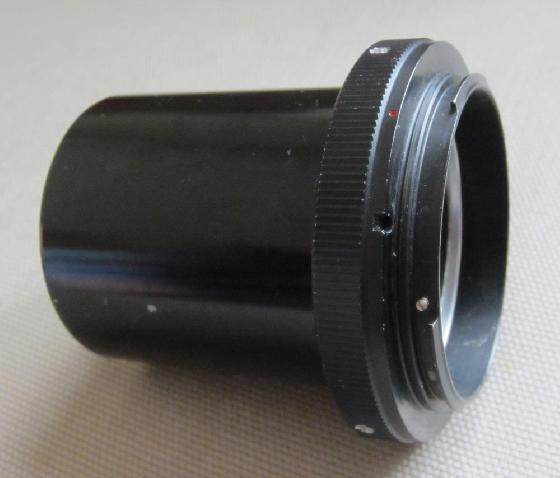

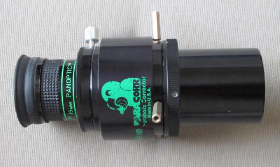

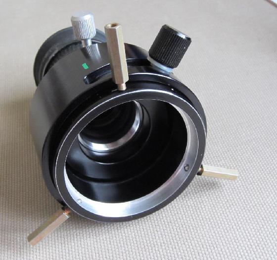

Quelques photos de mon expérience avec un paracorr T1 que j'ai modifié pour le rendre polyvalent:
Je lui a monté en sortie une bague T2.
Mon montage est PO - Paracorr - Adaptateur 2"/ M48 - bague M48/monture E
Mais pour retrouver plus de longueur je peux aussi mettre bague m48/Nikon - Nikon/E mount

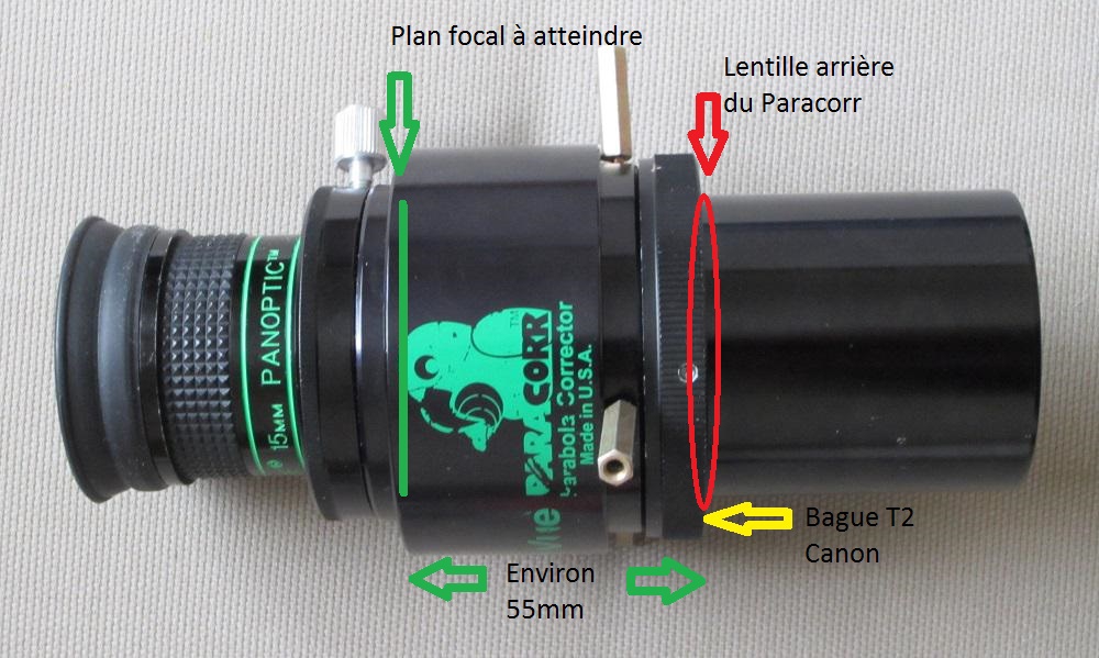

Quelque soit la façon de l'obtenir, il te faut environ 55mm entre la lentille arrière du paracorr et le capteur. Ça c'est un premier critère. Cette distance ne doit pas bouger une fois réglée. Du coup utiliser un tunable top est une mauvaise idée. C'est le meilleur moyen de prendre cette distance et en aucun cas on ne doit tourner le tunable top pour faire la map.
Une fois que tu as cette distance, la tu peux mettre le tout dans le PO et voir ce qu'il faut faire pour atteindre le plan focal.
Avec ton empilage tu dois largement dépasser les 55mm. Comme je te l'ai dit, l'utilsation du tunable top ne me semble pas possible en photo. Le plan focal est quelques mm à l'intérieur du tunable top.
As-tu bien regardé les photos que j'ai posté ici?
La bague T2 est placée de manière a avoir les 55mm entre la lentille arrière et le capteur. C'était un montage pour un canon.
Une photo annotée pour comprendre qu'il n'est pas possible de mettre un apn sur le tunable top tout en ayant une distance lentille /capteur correcte.
Il fut que le capteur de l'apn atteigne le plan focal en vert....
Je n'ai pas fais passer mon paracorr dans un tour pour rien.

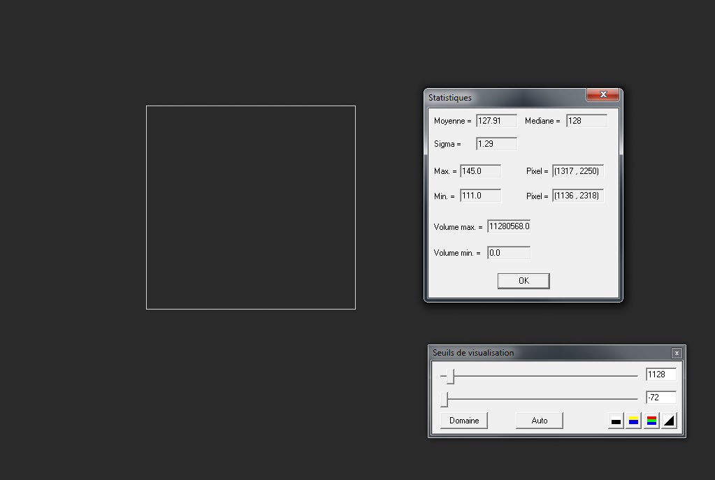

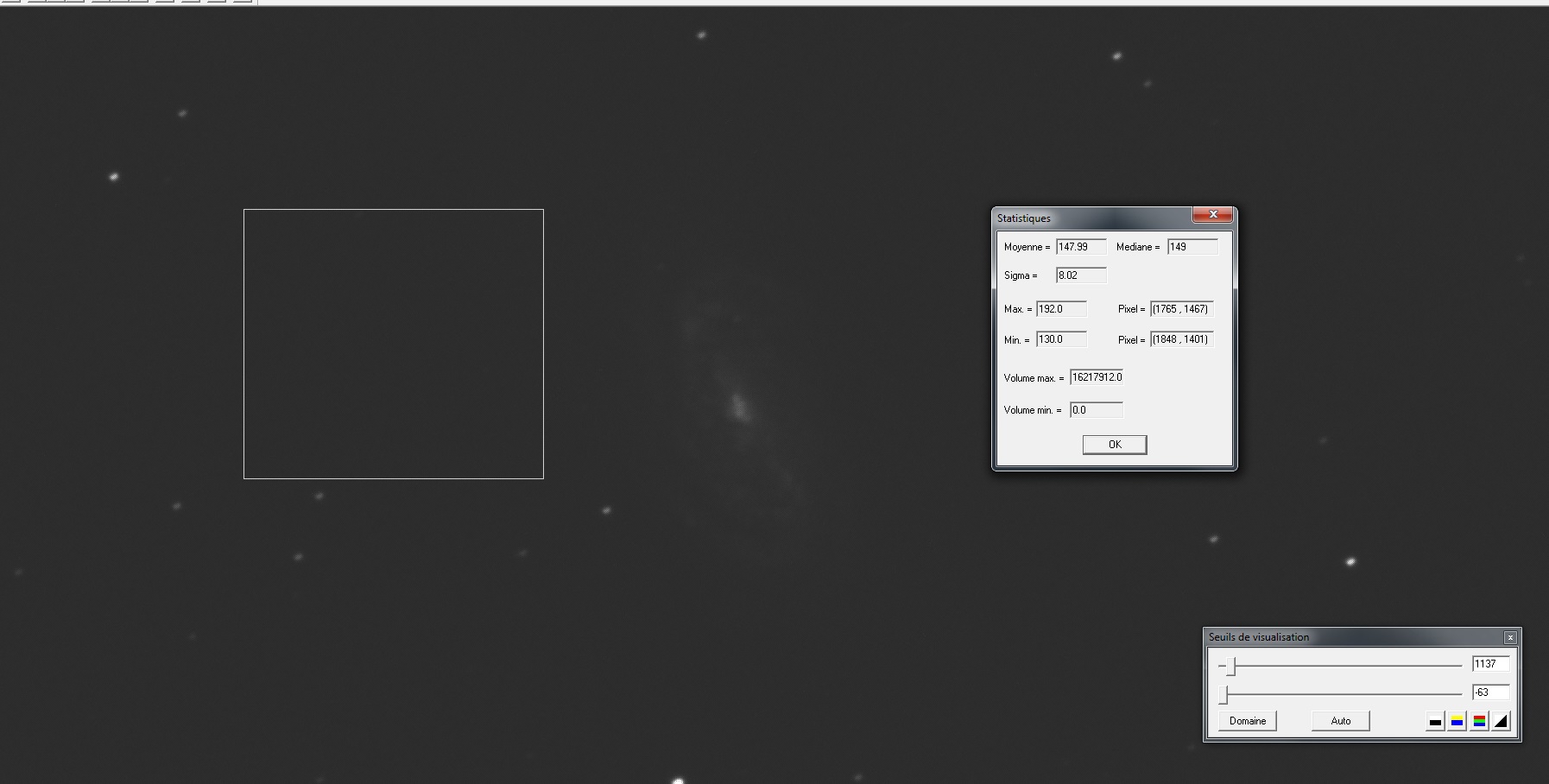

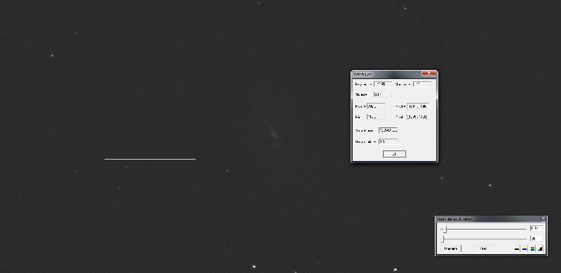

Quelques minutes de ciel dégagé pour faire le test de l'A7s sur le C11 à F10.
3200 iso - mecanique shutter.
1/8000s - sigma 1.29

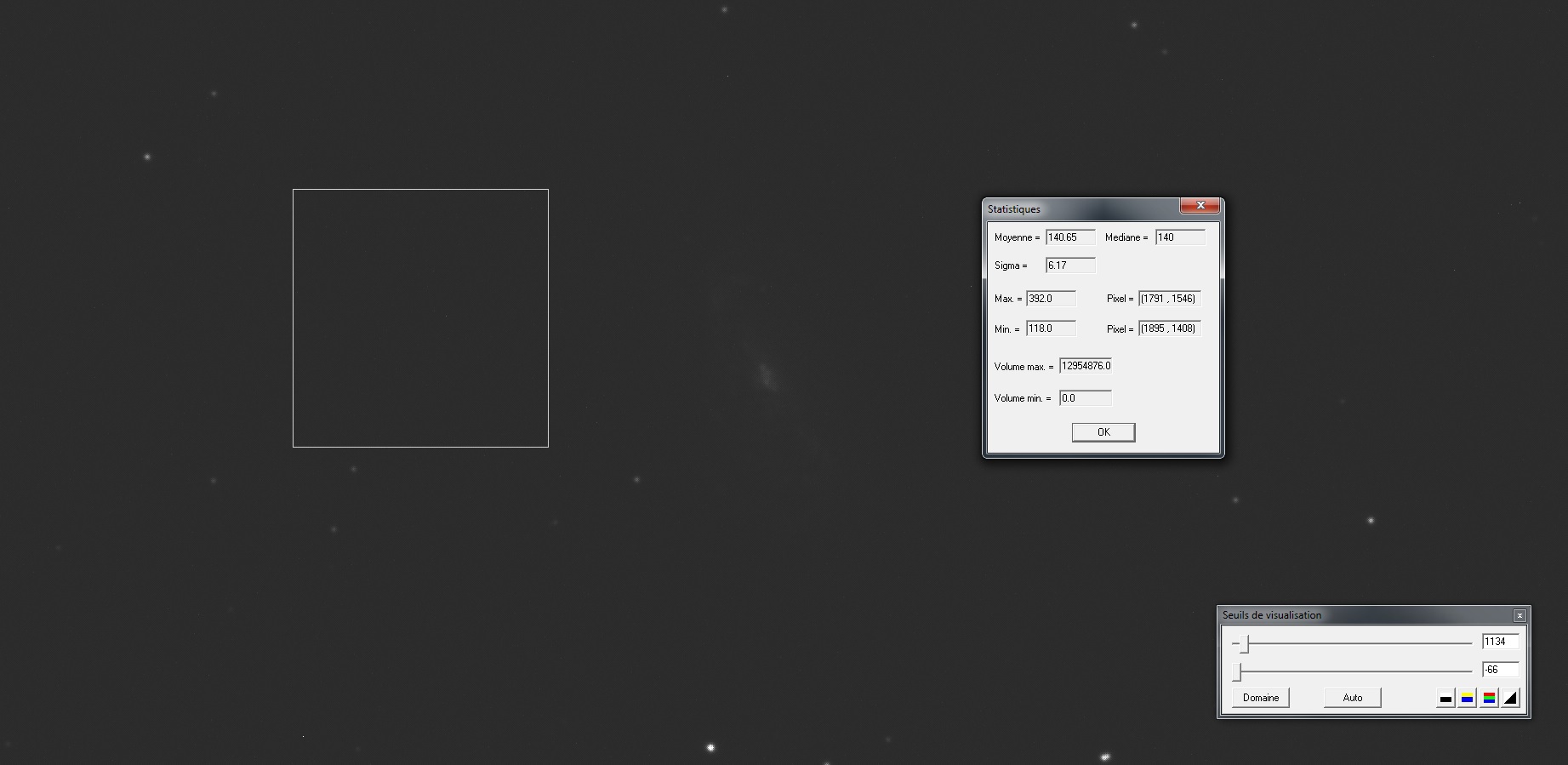

30s - sigma 6.17
BRUTE ARW : https://drive.google.com/open?id=0B9L67AD3ynO7X0FxMzB1d09MOVU

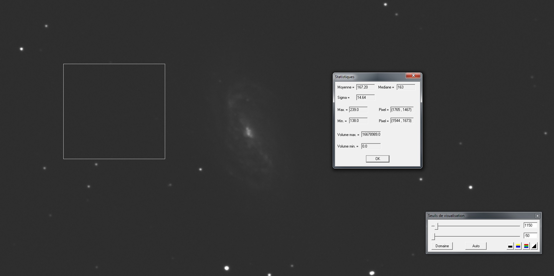

1 minute - sigma 8.02
BRUTE ARW : https://drive.google.com/open?id=0B9L67AD3ynO7X1laRk5kUkNfVGM
2 minutes - sigma 14.64
BRUTE ARW : https://drive.google.com/open?id=0B9L67AD3ynO7b21xSkhGMkJOdk0
30s - sigma 6.17
La mesure à f10, ça permet de voir si les fameuses 30s sont une limite ou pas...
Ces valeurs sont a comparer avec celle d'un offset brut.
Normalement le sigma doit être mesuré sur une brute prétraitée mais il y aura peu de différences.
Chez moi un offset à 3200 iso, je le mesure avec un sigma inférieur a 1.
Ça signifie qu'a F10 sous ton ciel tu as au moins 6 fois le sigma.
Tu as juste a com^parer ton 6,18 avec le sigma d'un offset.
Merci Benjamindenantes, j'étais en train de relire ton message à la page précédente. J'ai édité le message et ajouté un offset.
Et la conclusion c'est qu'à f10 et 30s on a déjà un sigma supérieur à 4 !!

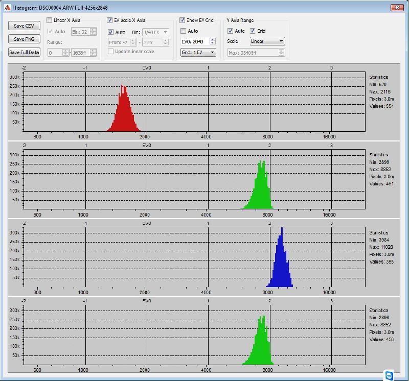

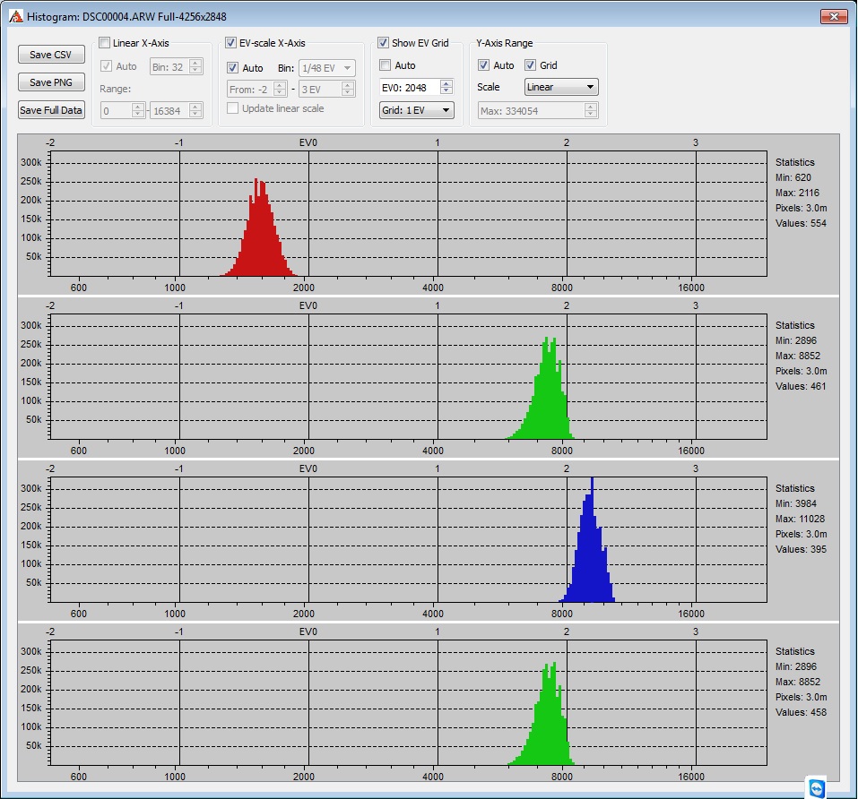

Bonsoir à tous
Ayant installé mon A7S non défiltré (pour le moment) avec un filtre Astronomik CLS-CCD, j'ai testé un flat à 3200ISO et 1/2 seconde.
Je constate un gros déficit pour le rouge (moyenne à 1600ADU). Je suppose que ce doit être lié au fait que l'appareil n'est pas défiltré. Je pense que le filtre CLS-CCD n'est pas en cause. Qu'en pensez vous ?
Pour les verts, je suis à une moyenne de 7400 ADU et à 9300 pour le bleu.
Pour ceux qui utilisent un A7S défiltré ou non, vous faites vos flats dans quelle plage d'ADU ?
Merci à vous.
