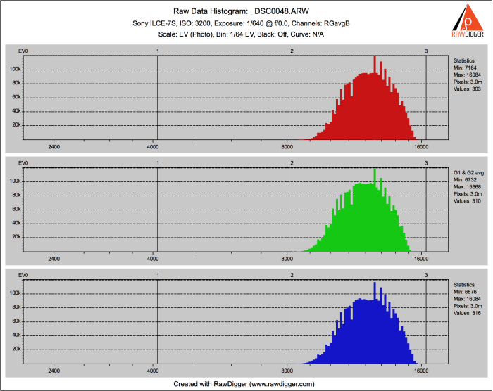

Pour mes flats à l'A7s astrodon : j'utilise un iPad avec une lumière d'une certaine couleur me donnant cela :
