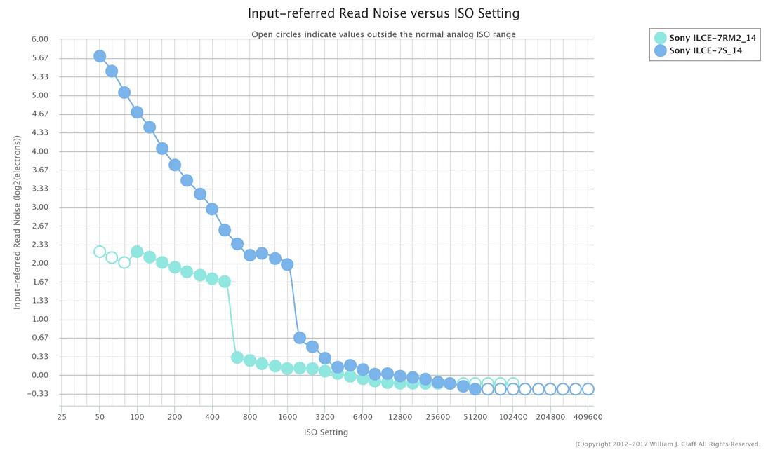

Pour le A7R-II , le switch sur l'ampli haute sensibilité se fait à 640 iso. On voit que le bruit varie très peu ensuite (typiquement 0.2 e- ). Je prendrais donc 800 iso comme base.
Pour le A7S, le switch se fait à 2000 iso mais on baisse de 1.6 e- à 1.25 e- en passant à 3200 iso. Perso je suis toujours a 3200 iso.
http://astroccd.eu/images/chart.jpg[/img]
Comment ça fonctionne ces histoires d'ampli?
Pour moi, le bruit augmente quand on augment les ISO non? Pourquoi il diminue ici?
Et pourquoi ne pas le laisser en permanence activé cet ampli s'il fait diminuer le bruit?
Bon, moi qui partait sur un A7RII, c'est assez problématique s'il supprime les 3 quarts des étoiles :confused:
Augmenter les iso diminue le bruit de lecture donc intéressant en astro pour percevoir les détails faibles mais la contre partie c'est qu'on perd de la dynamique (étoiles plus saturées). Si le bruit de lecture ne diminue plus à partir d'un certain seuil on a donc intérêt à ne pas le dépasser et pousser l'exposition en post-traitement et amplifier le signal numériquement si on doit faire émerger des détails faibles.
A 800 iso comme base avec le A7R II, tu ne pourras pas te contenter de poses de 30s pour avoir le signal que tu peux avoir avec le A7s en 30s avec 3200 iso. Et en allant au delà des 30s le Star eater fera son œuvre.
A7R2==> 800iso ==> 0,2 e.
C'est le bruit de lecture faible qui autorise les faibles temps de poses (sans perdre en détection si le 4 sigma est a peu près respecté), pas la faculté a monter en iso. :b:
+1 à ceci près que le bruit de lecture ne fait pas tout. L'A7s a des pixels énormes comparé à l'A7rII.
Ceci dit, même avec de petits pixels, 0,2 e, c'est absolument remarquable ! ;)
Quand je disais que le bruit baissait après 640 ou 800 iso, c'était un delta de 0.2 e- jusqu'à 6400 iso (on passe de 1.2 à 1 e- typiquement) donc pas la peine d'aller si haut en RAW
