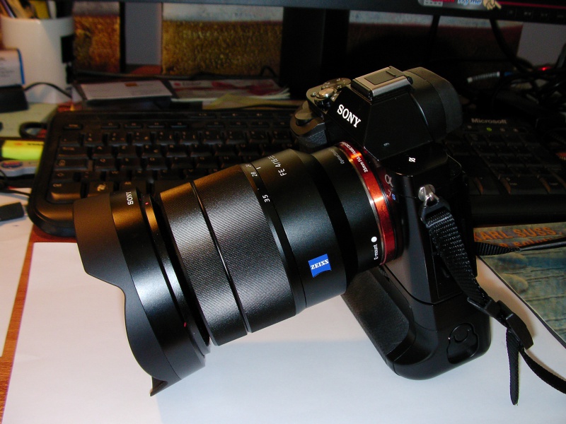

Sinon il en impose monté sur le 7s !
Diamètre de filtre 72.
Merci Pat. Bah en fait c'est aussi gros qu'un Samyang 24. Je sais pas si le Samyang 14/2.8 est plus petit mais il doit bien être au moins aussi gros que le 16-35. Uhmm, je me tâte, je me tâte :) Surtout qu'en plus il est stabilisé, ce qui serait top pour faire le film que j'envisage de monter au Chili.

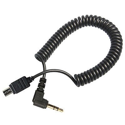

Sinon, pour ceux qui utilisent le Lacerta M-Gen avec ce A7S (ou l'envisagent), j'ai reçu ce midi le câble de déclenchement pour gérer le dithering avec le M-GEN.
Jack 3.5mm d'un côté, fiche Sony de l'autre, donc rien à modifier, pas de d'adaptateur à ajouter.
Test effectué dans la foulée ce midi, le M-GEN pilote à merveille le A7S.
Référence du câble chez Mamazone : http://www.amazon.fr/gp/product/B00VII1QWY?psc=1&redirect=true&ref_=oh_aui_detailpage_o01_s00
Prix moins de 15 euros.
Accessoirement, pour un tout petit peu plus cher, vous pouvez avoir une telécommande intervallomètre avec le câble (détachable) ici : http://www.aliexpress.com/snapshot/6453458654.html?orderId=65437669858066
C'est ce que j'ai. Je pense que le câble est le même (faudrait vérifier les contacts du côté micro-USB en réalité). J'ai pas de Lacerta Mgen malheureusement (!) donc je peux pas tester et confirmer que ça marche avec.

Oui le Sam24 est aussi gros que le zoom 16-35.

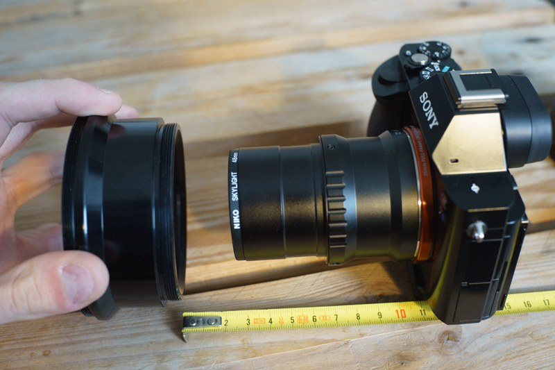

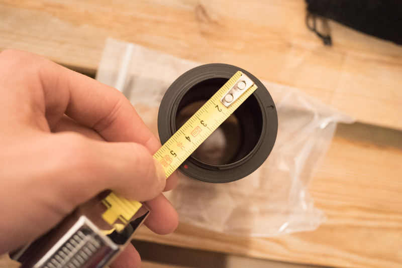

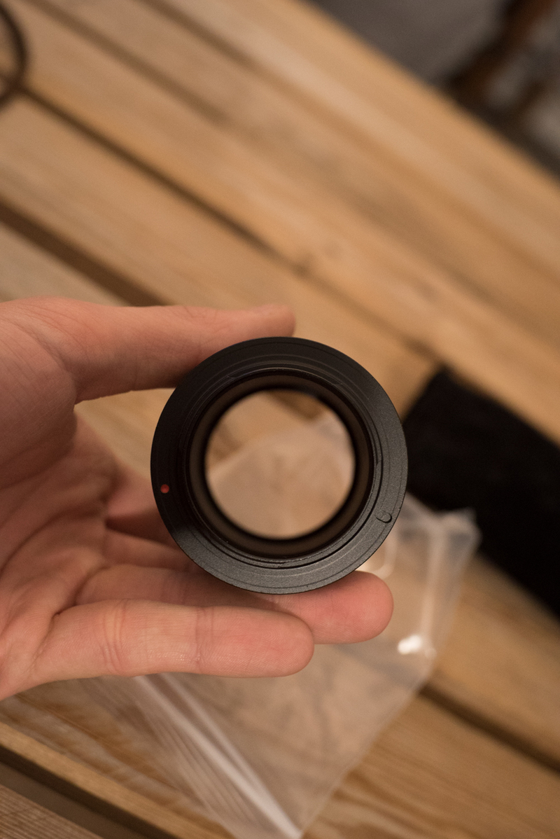

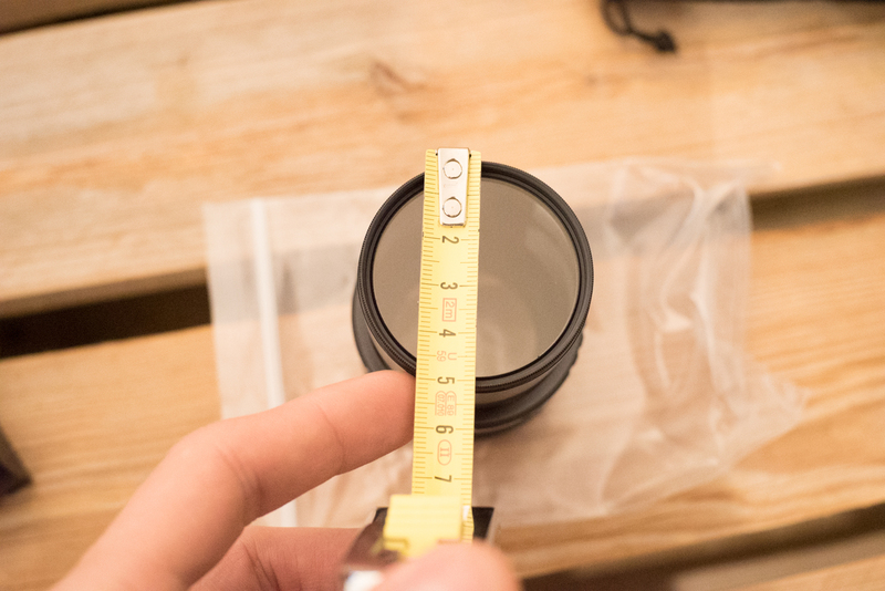

Colmic, voici les photos de la bague :
1f7282b5c62c998f6fdc5f4dd5e130a35db77bfb.jpg 86d51862ef9fc8e6eef738211bc14c5ca23fcdab.jpg
6ffe06fe4ddad123a2b5713874fb768d0c82cdfc.jpg 487fdc0178675fbb618318e34083d9113dba0e58.jpg
On voit qu'on peut la démonter au milieu pour séparer la partie T2 (mais diamètre interne plus grand que sur une T2 classique) et la partie M48.
Par ailleurs, j'ai enfin reçu mon TSFLAT3 (correcteur 3") pour monter sur mon PO 3". Problème : côté appareil il est en filetage de diamètre M48, et c'est d'ailleurs pour ça que je voulais un adaptateur M48/E-mount, mais la distance entre le TSFLAT3 et le capteur du boîtier est trop longue : impossible de faire le point.
Voici mon seul moyen de faire le montage actuellement, mais il y a trop de distance et je ne peux donc pas faire le point (même en retirant le filtre pour gagner quelques millimètres) :
Et voici la distance qu'il me faudrait en réalité entre le bord du filetage du TSFLAT3 (sans son adaptateur M48 conique) et l'adaptateur E-mount :
Quelle est ma meilleure option ici ? Est-ce que je peux trouver un adaptateur conique dans lequel viendrait s'insérer l'adaptateur E-mount, avec vis de serrage sur la gouttière prévue pour ça (au lieu du filetage au bout), ou bien est-ce qu'il faut que je démonte l'adaptateur E-mount et que je remplace la partie M48 par quelque chose de plus court (où trouver ?) ?

Vu que tout ceci n'est pas très standard, si tu gardes cet adaptateur, il te faudrait t'adresser à SKYMECA, en lui expliquant ton cas (diamètres, filetages, backfocus) et il te fera l'adaptateur qui va bien en tout vissé.
Sinon il y a cette bague qui te ramène à 48mm depuis le filetage du réducteur (chez TS il y a tout ce qu'il faut, comme chez Casto... :) ):
http://www.teleskop-express.de/shop/product_info.php/info/p4455_TS-M48x0-75-Adapter-fuer-den-PHOTOLINE-3--Vollformat-Flattener.html
Après il te faudra simplement des bagues allonges pour trouver ta distance de backfocus.(et on reste en tout vissé !)

Kabouik, pour ton Flattener TS, il existe une bague autre que le conique : http://www.teleskop-express.de/shop/product_info.php/language/en/info/p4455_TS-M48x0-75-Adapter-fuer-den-PHOTOLINE-3--Vollformat-Flattener.html
C'est bcp plus court que le conique livré d'origine, mais ça rajoute encore 70 euros...
Sinon essaie de démonter la partie arrière de l'adaptateur Sony (la pièce marquée T2-NEX sur ta photo) et fais-nous une photo de cette pièce pour qu'on voit si yaurait pas moyen d'y adapter une autre bague dessus (donc sans le nez 2 pouces qui ne sert à rien). Essaie aussi de mesurer le diamètre de façon précise de cette pièce (interne et externe). La partie interne est plus grande que du T2 classique c'est normal c'est une bague grand-champ, les 42mm du T2 classique vignettent en full-frame. Chez Taka les bagues T2 grand champ sont en M54 externe et filetées M48 en interne pour recevoir les filtres.
