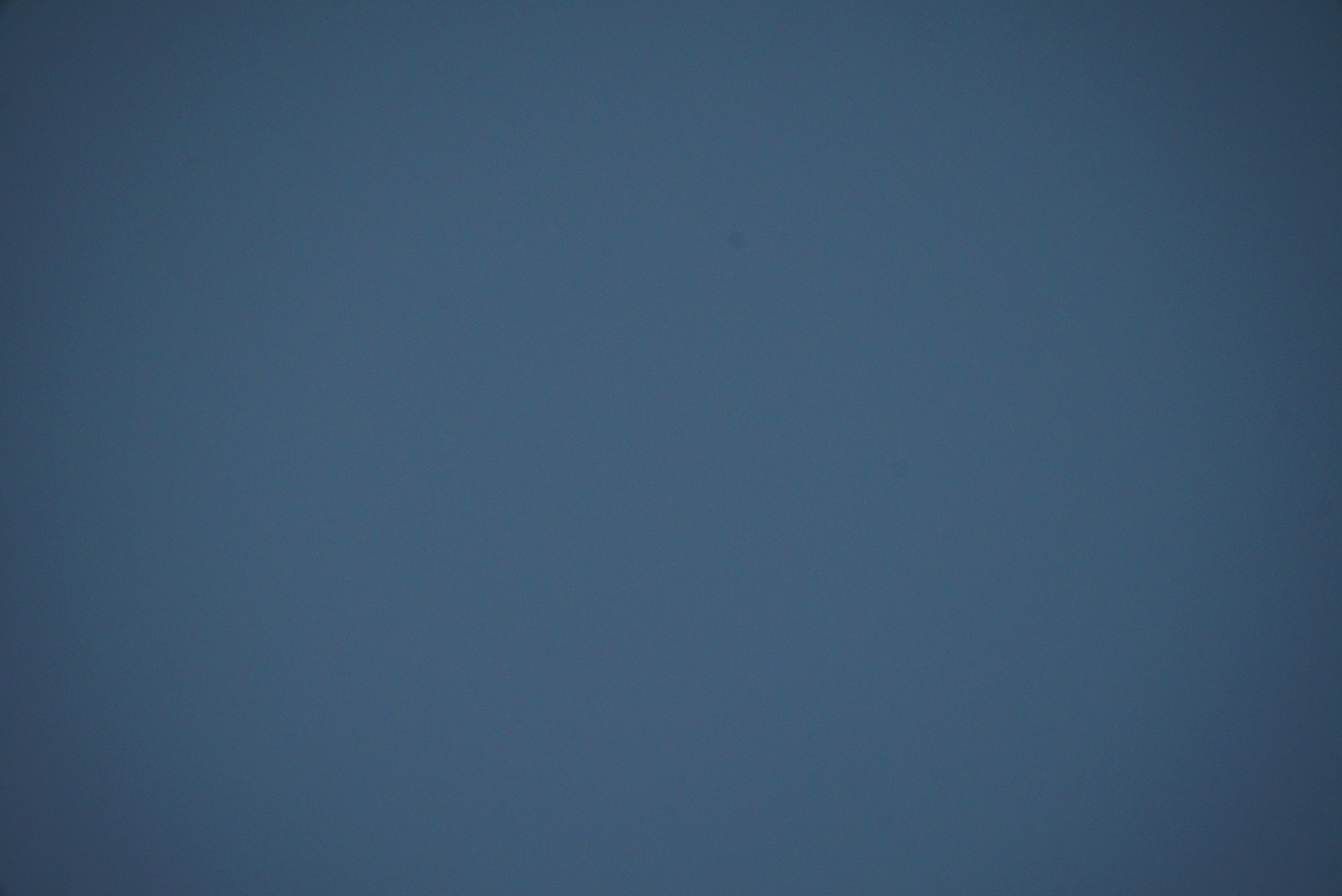

Voici un flat d'une 80ed avec red SW 0.85 Filtre LPS D1 Sony astrodon.
Cela ne me semble pas trop mauvais!
Qu'en pensez-vous ?
Qu'en pensez-vous ?
Heu y'a pas d'image :be:
