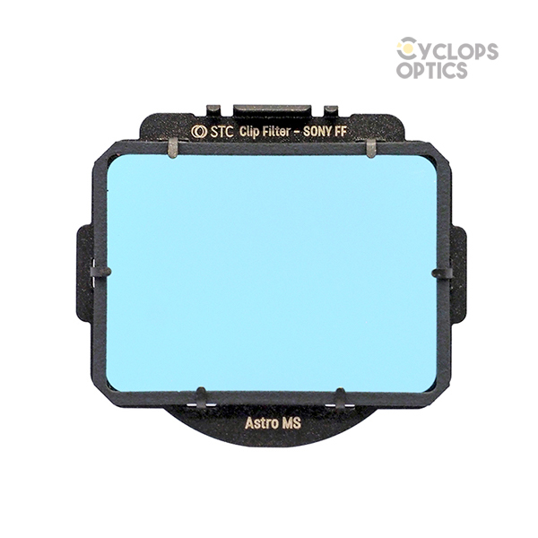

Un nouveau filtre clip anti PL STC-Astro-Multispectra pour les Sony A7x et A9
STC_Astro-MS_Clip_SONY_FF_Astro_1_600px__30281.1501781595.1280.1280.jpg?c=2
Prix : 200 euros sur le site de Cyclopsoptics.
A comparer au IDAS LPS et Astronomik CLS et CLS-CCD.
