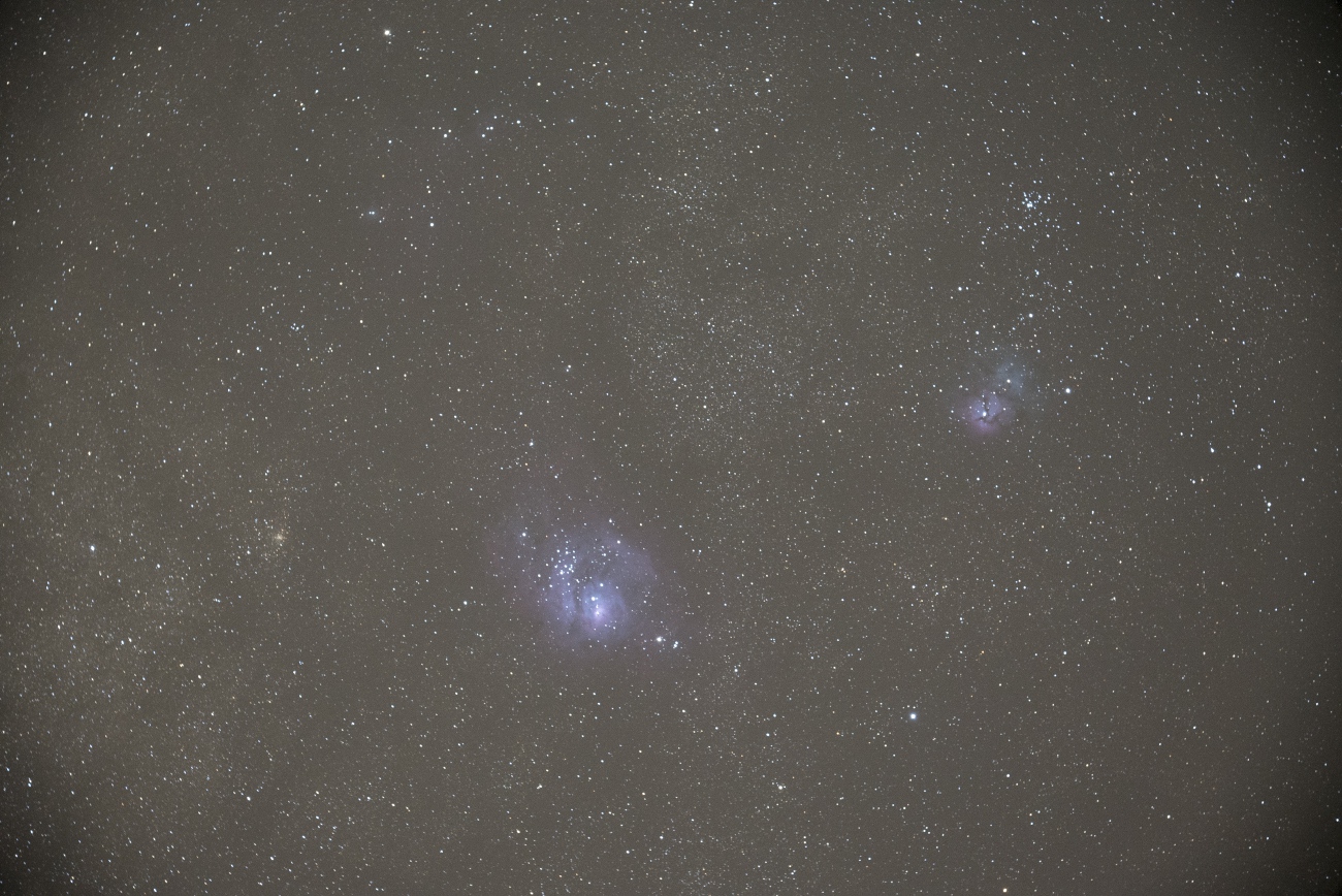

Voilà une brute avec une Vixen ED 80sf (80/600) + reducteur/correcteur Sky Optic 0.8x (en mode plein format je précise ! ) :
Un petit coup de flat et c'est réglé (pas encore testé !)
Il me semble avoir lu dans cette discussion, ou une autre relative à l'A7S, que l'histogramme sur l'écran du Sony n'est pas très fiable.
Sinon, il y a Rawdigger qui permet une analyse plus poussée : https://www.rawdigger.com
