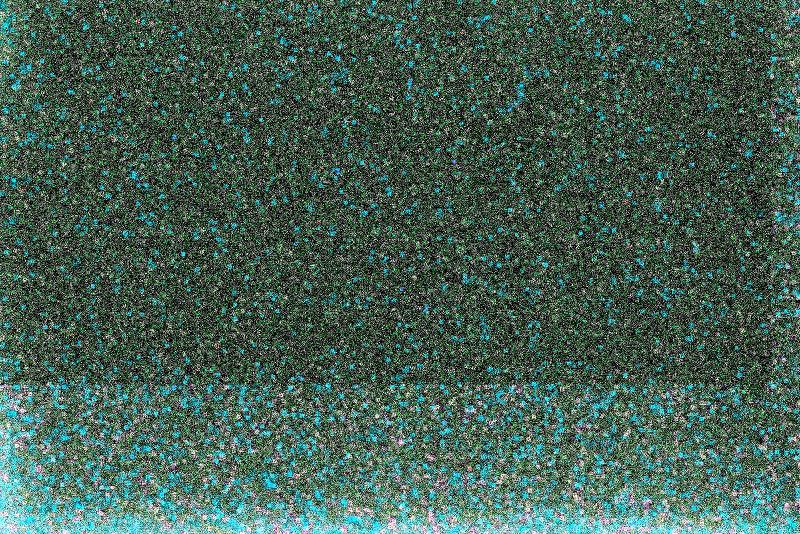

J'ai commencé à faire mes première photos avec le A7S modifié par RG
J'ai un truc pas normal du tout
sur le quart bas du capteur j'ai une bande franche qui n'est pas pareil que le reste du champs
Je fais des pose de 30s à 3200 ISO
je retrouve cette bande sur les dark et les image et j'ai un mal fou à la supprimer
avez vous déjà eu se problème?
si oui comment le corriger?

Salut.
ça ressemble pas mal à une fuite de lumière.
C'est quoi comme objectif/telescope ?
Tu peux montrer un dark également ?
Il va falloir que tu détermines l'origine en faisant quelques tests de manière itérative :
- comme l'a suggéré bradisback, test avec un autre objo
- essais de refaire des darks dans une pièce bien sombre, avec l'objo, et sans (avec le bouchon du boitier)
Après ça, montre nous tes résultats.
Franchement, je ne vois pas grand-chose sur cette minuscule image au format timbre poste. :confused:
Dans la galerie tu peux mettre des images jpeg peu ou pas compressées jusqu'à ±3MB ou ±3000px de large, autant en profiter. ;)
Sur le bas en bord de champ il y a bien une décoloration. Si c'est ça, tu peux facilement recadrer, c'est pas bien grand. De toute façon, en plein format les bords sont rarement bons, il faut souvent recouper.
J'avais pris un dark que j'ai bousté
sinon quelque soit l'instrument j'ai le même défaut.
Meade 400mm ou lunette FS60
les dark sont généralement fait avec l'objectif " diurne" une daube minoltat acheté histoire d'avoir un machin qui permette de faire de la photo autre que astro
au début sur le croissant je n'y avait pas fait trop attention.
Ca me fait comme si j'avais plus de "densité de nébuleuses "
Un ami m'a dit que c'était peut être le deuxième ampli qui pouvait faire ça ???
mais en tout cas avec ou sans objectif, j'ai le défaut
le défaut n'apparait pas sur les flat et offset
donc apparemment c'est la pose longue qui le met en évidence
J'ai deux questions
d'où cela peux il venir?
comment je peux le corriger? avec un masque ? autre combine?
en empilant sous DSS le problème persiste
Je ne sais pas si c'est le 2ème ampli, mais il y a des lignes bien rectilignes, tu peux donc en tout cas écarter de l'amp-glow.
J'ai eu un problème du même genre après avoir fait défiltrer mon nex-3n, j'en parle sur Astrobin.
Il s'agissait d'une fuite de lumière interne uniquement visible avec des poses longues qui provenait de la modif du boitier : une partie du cadre du capteur a été retirée pour la modif, laissant passer la lumière d'une petite diode...
J'ai résolu le problème en calfeutrant avec un peu de mousse sur un bord du capteur.
Pour l'A7s, il n'y a pas eu de retour de ce type à ma connaissance, et Richard G connait bien le boitier maintenant.
Essaies de lui envoyer un mail avec photos à l'appui, on ne sait jamais.
Mais pour moi ça ressemble pas mal à une fuite de lumière.
Il faut déterminer son origine.
Peut-être un défaut dans la monture E...

Je vais regarder de ce coté là, merci
par contre j'aurais plus vu une fuite de lumière comme un halo et pas comme une zone franche.
Trop rectiligne pour être une fuite de lumière. Surtout qu'on le voit aussi sur une bande plus mince sur toute la partie droite. C'est bien une seule image brute ça ? Et pas l'empilement de plusieurs ?
En tout cas c'est absolument pas normal, j'ai rien qui ressemble à ça sur le mien.
Le seul Amp glow que j'ai, c'est en mode vidéo et il faut pousser à 102000 ISO pour le déceler. Et dans tous les cas ça ne ressemble pas à ton cas.

essaye de faire des dark juste avec la batterie voir si c'est pas un résonance électronique due à l'alimentation, débranche le USB aussi... bref test tous les cas de figure
J'ai eu Richard Il va regarder le boitier, qui est parti ce matin pour analyse
merci de vos conseils
Je vous tiendrais au courant de la suite
