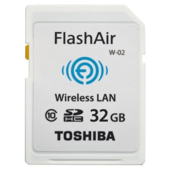

J’ai donc acheté sur amazon une carte SD Flashair de toshiba
C’est une carte de 32Go classique mais qui a en plus un serveur WIFI interne !!! (si si)
Je m’explique. A l’aide d’un téléphone iOS Android Windows photo ou même un pc / mac, on se connecte sur la borne wifi de la carte.
Un fois connecté on voit la liste des fichiers apparaitre, même si l’appareil est en pose.. La carte dispose de son propre mini OS et est donc complètement indépendante de l’appareil. On peut donc regarder toutes les poses su son tel / tablette / pc alors que l’appareil travaille..
Seul impératif, il faut faire les photos en RAW+Jpg, car si le logiciel Toshiba liste bien les fichier, il n’est pas capable d’afficher l‘image contenue dans un RAW, il faut donc son équivalent JPG.

Je pensais qu'avec playmemories mobile, on pouvait récupérer les jpg de l'apn par wifi, ce qui ne doit pas changer grand chose concernant la consommation de batterie puisque la sd puise aussi sur l'apn
le viseur est peut etre plus énergivore que l’écran (j'ai du mal a imaginer pourquoi) mais quand l’œil s'en éloigne, il s'éteint, donc il ne consomme plus rien du tout
pour la vitesse d'ecriture, en s'en fiche...
l'apn siony a un buffer et les images sont ecrite meme si la seconde pose est déjà lancée... enotre je n'ai pas remarqué le moindre changement par rapport à mes cartes classique. peut etre qu'en rafale ce serai un sujet mais, en astro.....
avec l'appli playmemories on peu en effet récupérer les poses... mais pour ça il faut obligatoirement arrêter le séquençage des poses.. l'avantage de la carte c'est qu'elle que soi l’occupation de l'appareil on a accès a toute les photos

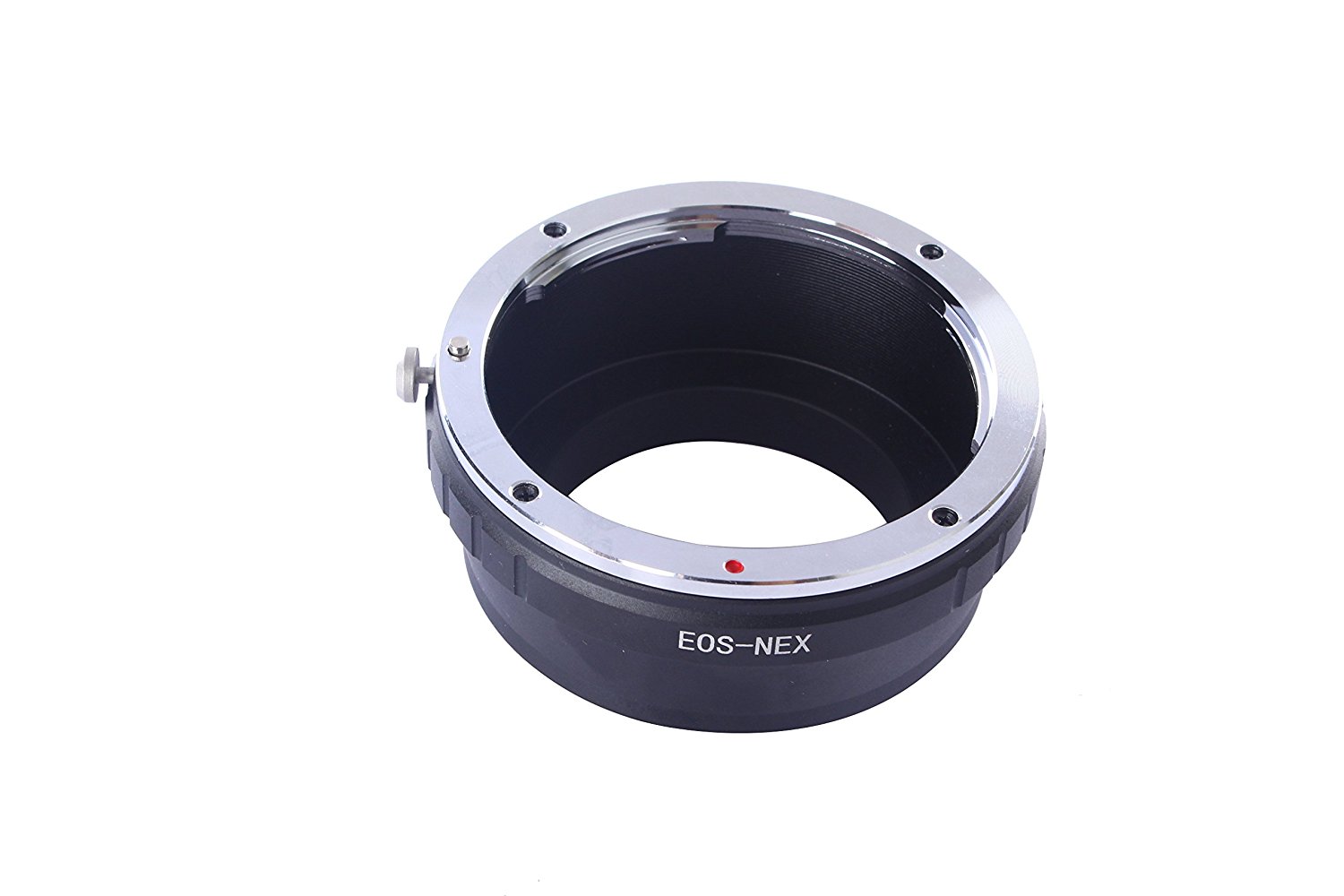

Vous utilisez quoi comme type de bague pour connecter l'A7s à votre tube?
J'ai une bague viltrox E - Canon puis une bague canon - lunette,
Problème la bague viltrox me pompe la batterie à vitesse grand V .... hier soir séance photo dans les vignes j'ai cramé 30% de la batterie en 40 minutes!!!

Super cette carte wifi... Je n'y avait pas pensé ... et je chercher à me débarrasser a tout prix de ce cable USB qui à l'usage ne manquera pas de faire des faux contacts. Je n'aime pas du tout ces micro-connecteurs USB... Merci Fred !
j'utilise une bague NEX <=> canon grand champ puis une bague Canon <=> m48
la bague de base hein ?! sans contacteur ne MAP ni rien... peau de balle
Si ça intéresse quelqu'un j'ai une carte SD identique à celle de Fredo dont je ne me sers pas (Toshiba flashair, 32gb, wifi, class10). Contactez moi par mp si ça peut dépanner quelqu'un.

Et pas con le truc de la carte sd avec wifi!
Parce qu'encore une fois, ils intègrent un truc plutôt cool à l'appareil, le wifi, mais ça reste quand même assez limité
