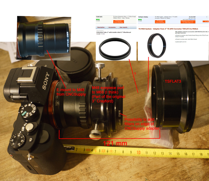

Je viens de leur envoyer une image pour un autre montage qui me semble possible et qui implique moins d'achats, je vous la remets ici pour que vous me disiez ce que vous en pensez :
Pourquoi est-ce que je pourrais pas faire ça ? Plusieurs avantages à mon avis :
- J'utilise l'adaptateur CNCSupply, certes cher, au lieu de le renvoyer, ce qui me coûterait sans doute encore plus cher vu que frais de port + autre adaptateur à acheter en remplacement.
- L'adaptateur passe dans un PO 2" avec collier de serrage, donc je peux ajuster la distance selon les besoins, et ajouter des filtres 2" sans changer la distance entre capteur et TSFLAT3.
- Pas grand chose à acheter : juste un TSFLAT3/M68 et des tubes d'extension (pas sûr du nombre, mais je suis censé arriver à 121 mm de distance vue ma focale, d'après la doc du TSFLAT3). Bon par contre c'est cher, 82.50 rien que pour l'anneau TSFLAT3/M68... Mais dans tous les cas je risque d'en avoir besoin de toute façon.
Et inconvénients possibles :
- Pas sûr que ça coûte moins cher que de faire faire une bague sur mesure entre mon PO 2" et le TSFLAT3.
- Pas sûr que ça permette l'usage de guidage off-axis à l'avenir.
- Le long tube M48 de l'adaptateur CNCSupply va être assez près du TSFLAT3, je sais pas si ça va impliquer des pertes de lumière.

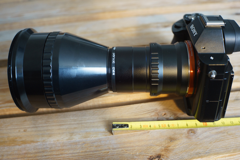

En fait, l'adaptateur CNCSupply est super long, mais je suis pas sûr que ce soit plus long qu'un E-mount/EOS + EOS-M48. Il est fort possible que ça revienne au même en fait.
P.S.
Les fameux 121 mm, je suppose que c'est entre l'extrémité (pas de vis exclu) du TSFLAT3 et le capteur de l'A7s, alors que j'ai légéndé jusqu'à la monture E sur le schéma. Quelqu'un connaît la distance exacte au millimètre entre le capteur et la monture sur un A7s ?
Modifié par Kabouik
Mince, 3.3 mm de différence, c'est pas négligeable. Faut que je mette ça au clair pour voir comment adapter. Je vois effectivement 18 mm sur plusieurs sites différents sur le net. Tu as bien mesuré à partir du côté externe de la monture Astroespo ?

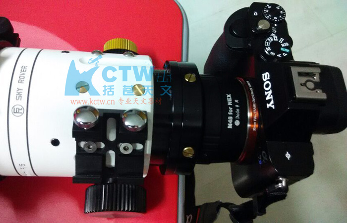

Edit : le montage que je viens de te donner est l'exemple même de la photo qu'on voit sur le TSFlat3 de chez TS, considères juste qu'avec sa bague Sony/Canon tu as un Canon. Fais-moi confiance !
Edit2 : Si tu veux monter le renvoi de guidage hors axe alors tu remplaces la baïonnette M48/Canon par ça http://www.teleskop-express.de/shop/product_info.php/info/p1188_Off-Axis-Guider---only-9mm-length---with-Canon-EOS-adaptation---Special-Offer.html

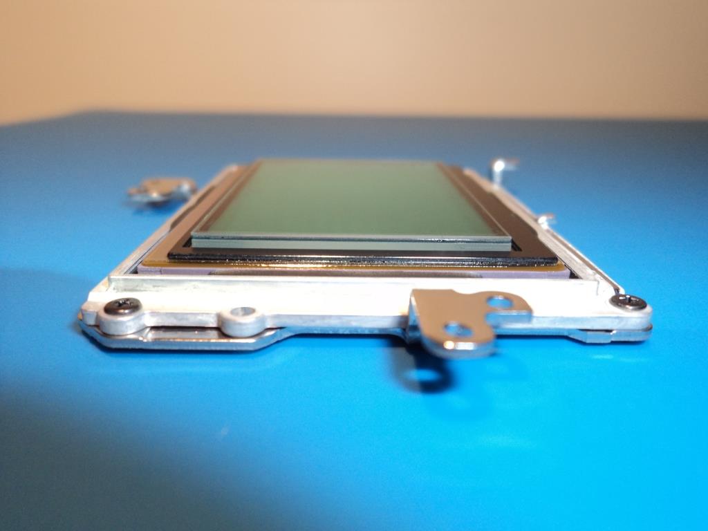

Après, c'est quand même assez épais les couches devant le capteur. Voici le low pass filter 2 en double couche :
index.php?app=core&module=attach&section=attach&attach_id=511617
Et il faut rajouter à ça le Low pass filter 1 (un peu moins épais je pense).
[Edit] OK, le filtre Astrodon est une brique en fait. :)
Modifié par Kabouik
