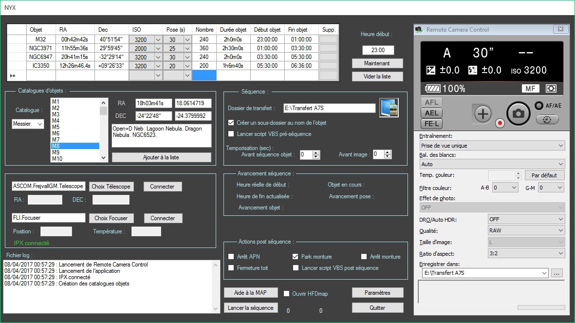

A la base, j'utilise RCC, mais j'ai développé mon propre logiciel de pilotage qui permet de programmer une séquence multi-objets.
Comme j'aime bien la programmation (à titre purement amateur), le pilotage du A7S représentait pour moi un défi à relever. Mon problème est que je n'avance pas très vite et lorsqu'une bonne nuit se présente (rare), je privilégie la photographie directe plutôt que les essais du logiciel :confused:
Avec ce logiciel, je peux choisir les objets à photographier selon plusieurs catalogues (Messier, NGC, IC et ARP pour le moment).
Pour chaque objet, il suffit de préciser 3 paramètres : la durée de pose, le nombre d’images à prendre, ainsi que la valeur ISO. Ces 3 paramètres peuvent être différents pour chaque objet à photographier car une calibration est effectuée automatiquement. Les images sont renommées en fonction de l'objet ciblé et des conditions de pose (ex : DSC00001.ARW va devenir NGC2903_30s_3200ISO_00001.ARW). C'est quand même plus évocateur ;)
Comme j'utilise les drivers ASCOM, je peux utiliser n'importe quelle monture ou focuseur compatible.
Il suffit de regarder l'écran principal pour y découvrir les principales fonctionnalités. Tout ce qui est présent à l'écran est actuellement fonctionnel.
Le développement actuel concerne la MAP, notamment en automatique si un focuseur ASCOM est connecté. C'est pas facile !
Concernant la MAP, comme palliatif et aussi parce ce que je bricole pas mal, je suis en train de fabriquer un système motorisé avec un masque de bahtinov piloté à distance. En fait, je prévois de mettre en place 2 systèmes identiques sur ma petite lulu (fixés sur le pare-buée). Un avec le bahtinov et l'autre avec un obturateur complet, de manière à protéger l'objectif ou faire des darks. Mais ça sort du contexte A7S alors je n'en dis pas plus, je ferai un post spécifique dans les prochains temps.
Je pilote également une carte relais (IPX800), qui me permet des fonctionnalités complémentaires (Couper l'alimentation de l'APN ou de la monture, fermer le toit de l'abri, ..). L'appel de scripts VBS (avant et après séquence) permet de lancer des actions complémentaires au choix de l'utilisateur.
Vu que ma monture est une 10Micron au pointage ultra-précis, je n'ai pas implanté de fonction d'astrométrie, mais si j'arrive à dégager un peu de temps, il y a fort à parier que je vais l'intégrer.
