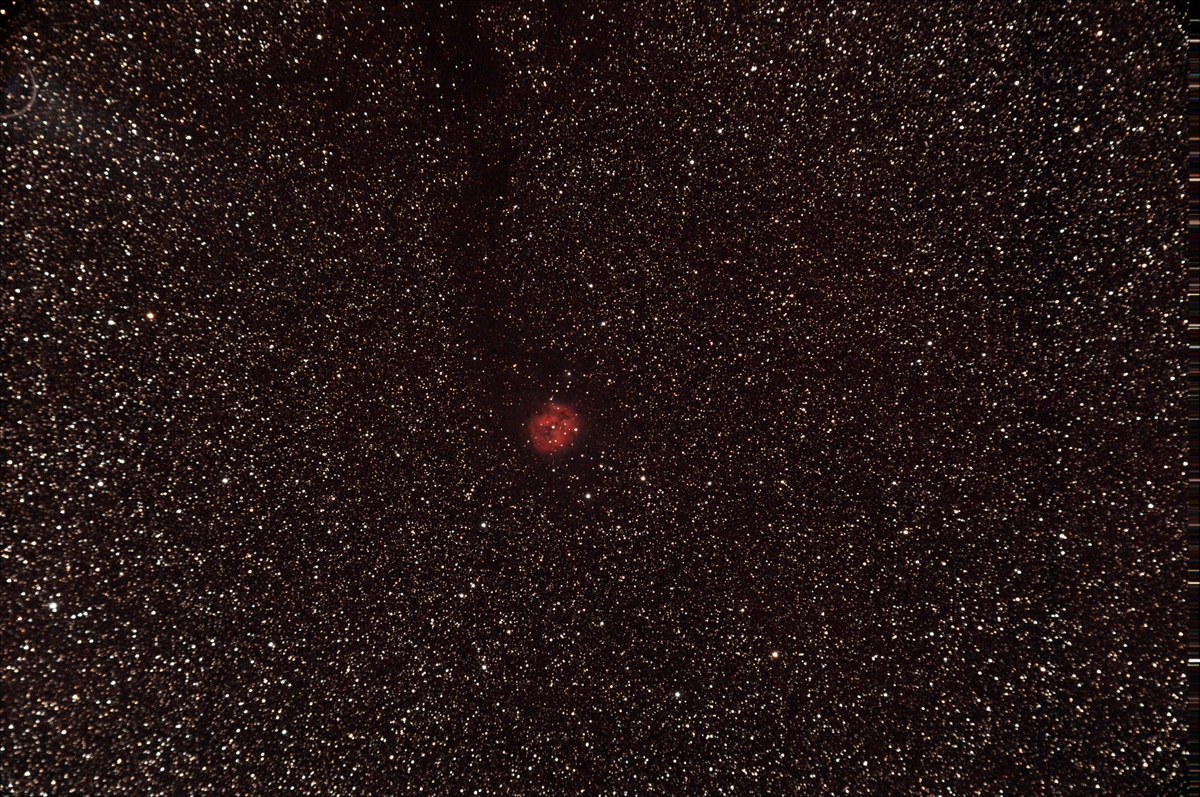

Bonsoir, j'ai aussi fait IC 5146 le 19 07 17 avec un A7S astrodon et une 80ED SW 0.85 75im 30s 3200iso
Comment fais-tu pour avoir une image de 7812X5284 pixels avec un A7S ?
Je pense que c'est un upscale sur photoshop ou autre.
Ou alors un drizzle x2 réduit.

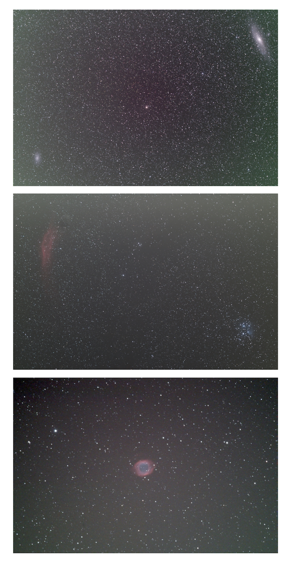

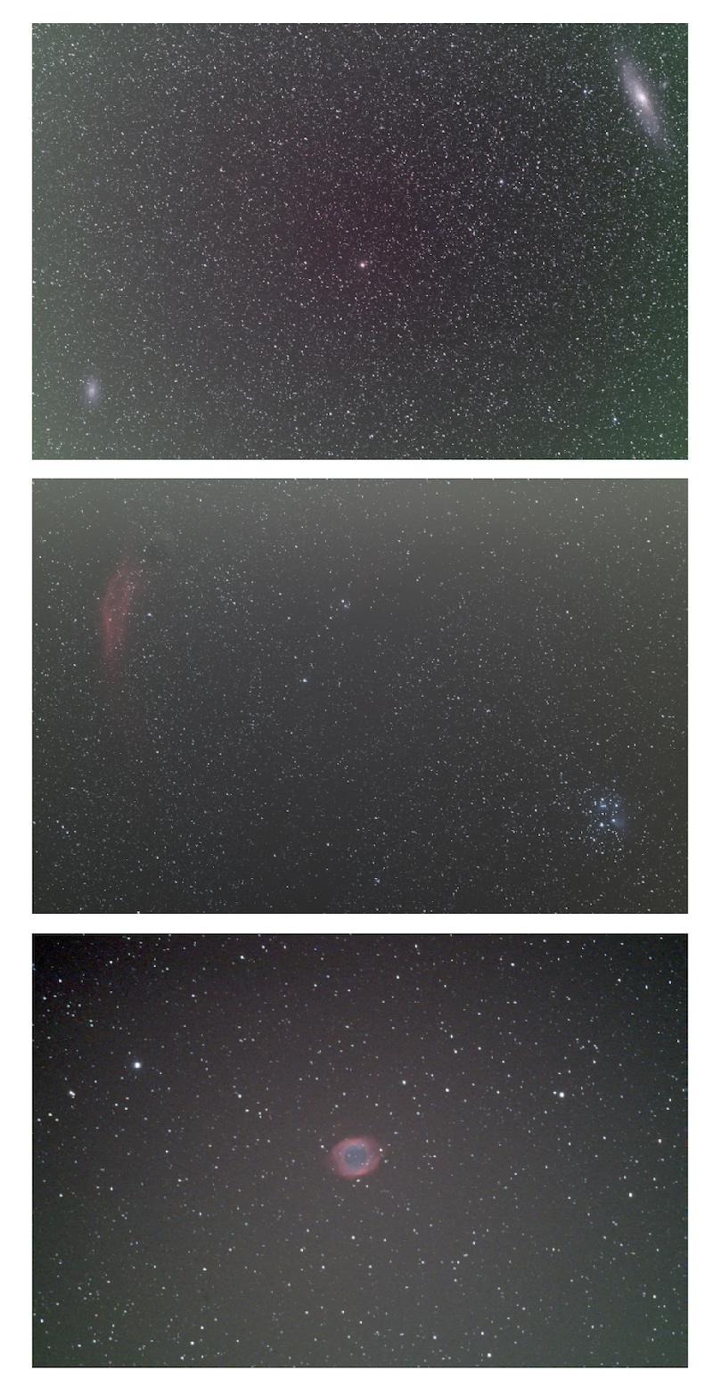

J'ai des résultats bizarres en ce moment avec mon filtre clip IDAS LPS D1 sur l'A7s.
Outre le fait que le filtre, s'il n'est pas bien positionné parallèlement au capteur, peu induire un effet de décentrement (j'ai un moment cru que c'était mon Samyang), j'ai des gradients qui apparaissent de manière plus prononcée avec les courtes focales et s'il y a un peu de voile.
D'ailleurs impossible d'utiliser le filtre avec des grands angles (Samyang 14 ou Sony 28), les bords sont vraiment dégueux alors que la MAP au centre est bonne.
Voici quelques images empilées, avec le gradient qui est difficile à gérer, au point de ne pas avoir poursuivi le traitement de certaines images.
- M31M33 avec un Samyang 135 à f2.8
- M45 California, prise le même soir juste après M31M33, avec les mêmes réglages, et le gradient n'a rien à voir (ce ne sont pas les mêmes flat, j'ai eu un souci avec une poussière baladeuse)
- Helix avec un Nikon 300 + x1.4 (mode APSC de l'A7s) : celle là, en plus du gradient, j'ai eu la MAP qui est parti aux fraises petit à petit... (connerie de résistance...)
Qu'est ce qui provoque ces gradients ? Le ciel foireux? Des flats foireux? Mon filtre foireux ? Mes yeux foireux et y a pas de gradient en fait et mes images sont justes mortelles de ouf ?:be:

bon,ca me rassure pas ,j'avais l'intention de me procurer ce filtre ,c'est etonnant,moi j'ai un soucis,je trouve que j'ai beaucoup de jeu avec ma bague de conversion COMMLITE :confused:
C'est difficile de te répondre formellement. Est ce que le gradient est dans le même sens que ta pollution lumineuse ?
Est ce que la zone plus foncée est dans la direction du soleil lors de tes flats ?

Moi aussi,j'ai pas mal de jeu avec la bague commlite:à deconseiller
Comme je l'ai dit quelques pages auparavant, je vous conseille fortement la bague VILTROX et pas la COMMLITE. J'ai 3 bagues, Commlite, Viltrox et une noname de chez Amazon, et bien la Viltrox est très nettement supérieure aux 2 autres en terme de qualité de finition. De plus la Viltrox ne génère pas de reflets internes.
Pour tes gradients, non ce ne sont pas tes yeux, et je pense plutôt à ton ciel, si je prends le cas de M33, elle est vraiment plus basse sur l'horizon et se trouve donc dans la PL. Idem pour California. La vraie question c'est : est-ce que ton filtre fait bien son boulot ? Personnellement j'ai aussi le IDAS D1 mais je l'ai en M48 et pas en clip. Mais je ne l'utilise quasiment jamais, chez moi en région parisienne ça ne suffit malheureusement pas, et quand je suis dans la Drôme ou dans le Lot le ciel est suffisamment propre pour que je n'en aie pas besoin.
