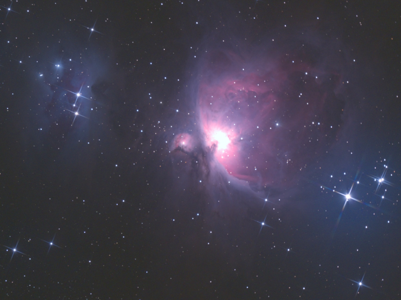

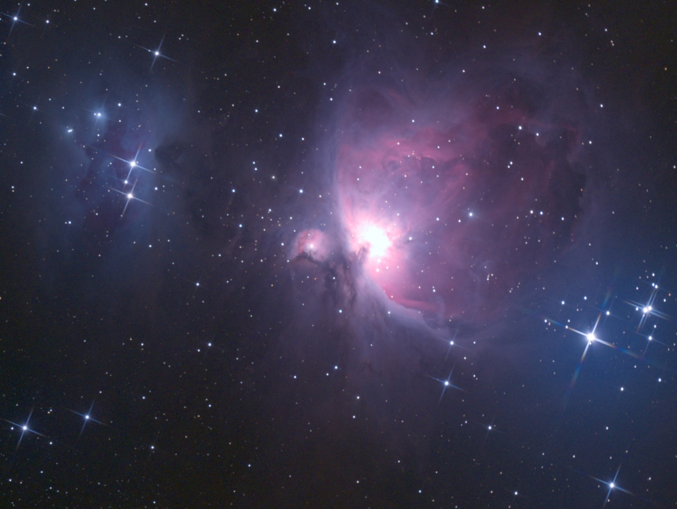

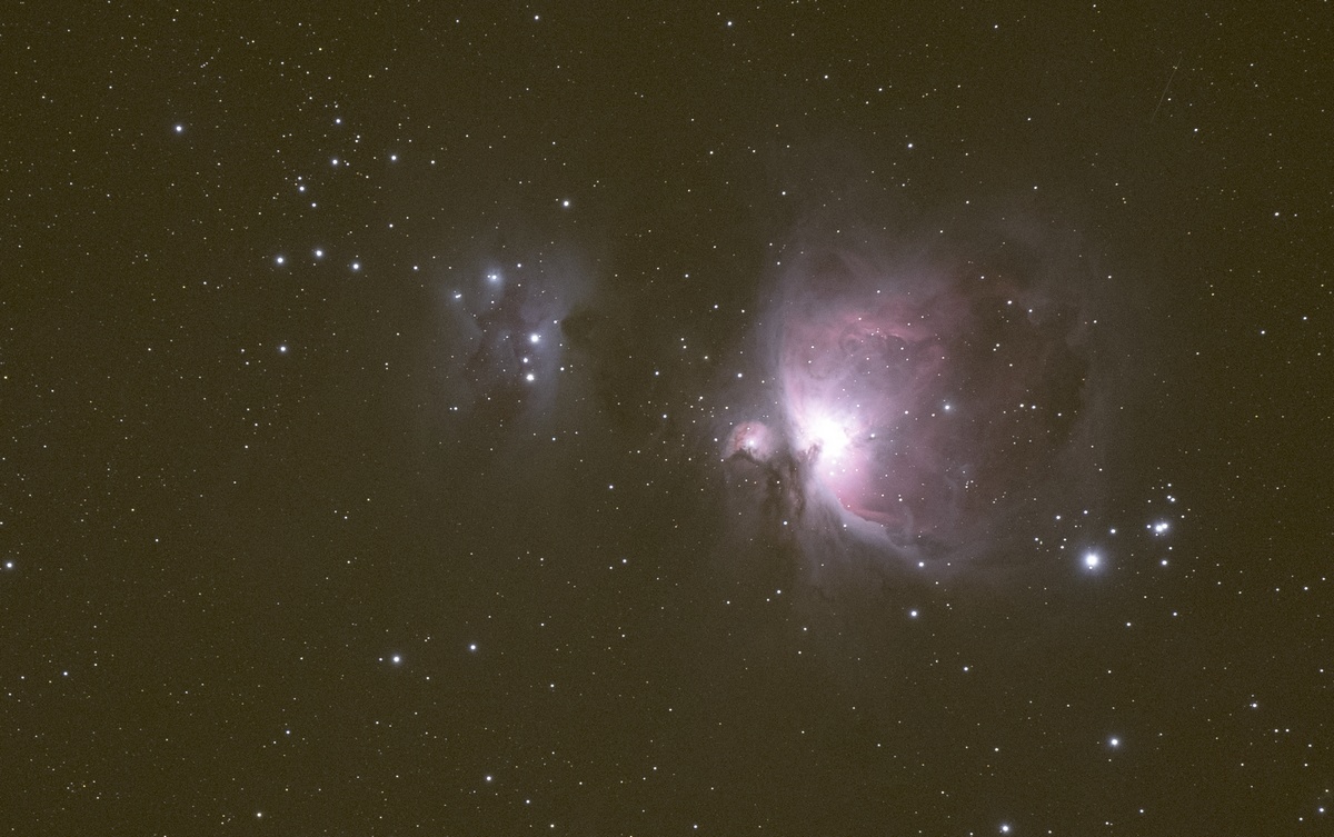

Bon on va mettre tout le monde d'accord une bonne fois pour toutes :)
Voici plusieurs exemples en images...
- tout d'abord une brute de 30s à 2000 ISO :
- ensuite une brute du même champ, cette fois en 157s et donc en mode BULB toujours à 2000ISO :
Ces 2 images ont été faites sous un excellent ciel dans la Drôme, et en hiver. On voit que l'image de 157s, même si elle sort un peu plus de signal, fait monter déjà pas mal le fond de ciel. En revanche on voit nettement le star-eater qui éteint les plus faibles étoiles et provoque un effet donuts sur les étoiles un peu plus grosses que les plus faibles.
Maintenant voici le résultat d'un empilement d'images faites à 3200 ISO...
- 20x30secondes = 10 minutes au total :
- 5x120 secondes = 10 minutes au total :
Et enfin le mix 5x120s + 20x30s = 20 minutes au total :
Sinon voici 1 exemple de mix 60x60s + 60x30s à 3200ISO :
Et un autre exemple de mix 60x60s + 120x30s à 3200ISO :
MORALITE : dès l'instant où le signal est suffisant pour sortir l'objet, faites vos images à 30s et vous prenez pas la tête :) Je peux vous le confirmer, pour avoir été le tester au Chili l'an dernier, les poses de 3 minutes à 3200ISO étaient saturées sous le meilleur ciel du monde !!

Si tu regardes bien mon comparatif d'images stackées, on voit qu'au final, la moins bruitée c'est bien celle de 20 x 30s.
Si tu fait des poses plus longues, tu vas faire moins de photos, mais tu seras plus bruité au final que si tu avais fait un plus grand nombre de poses, pour un même temps de pose total bien sûr, sans compter le risque de perdre des poses à cause de passages de satellites, d'un défaut de suivi, etc.. Parce que autant perdre une pose de 30s ça va, autant en perdre une de 2 minutes, c'est un peu plus rageant :)
Alors vous allez me dire "mais pourquoi t'as fait des mix de 60s alors si 30s ça suffisait ?". Parce que sur place, quand je visualisais mes brutes de 30s à l'écran de l'APN, je ne voyais pas la trompe d'éléphant pour la première, et je ne voyais pas la shark nebula sur la seconde. Alors qu'au final elles étaient bien présentes sur les brutes quand je les ai regardées sur un écran plus grand...

Je pense que l'absence de dithering est d'autant plus préjudiciable que cet empilement a été fait par somme plutot que par réjection de pixel déviant.

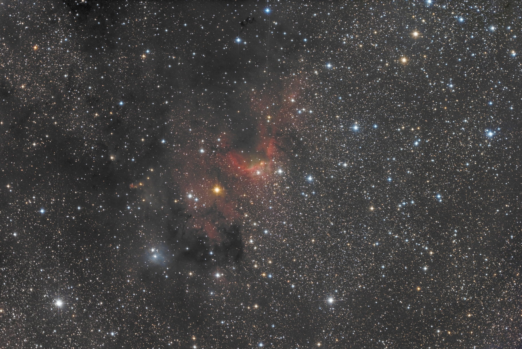

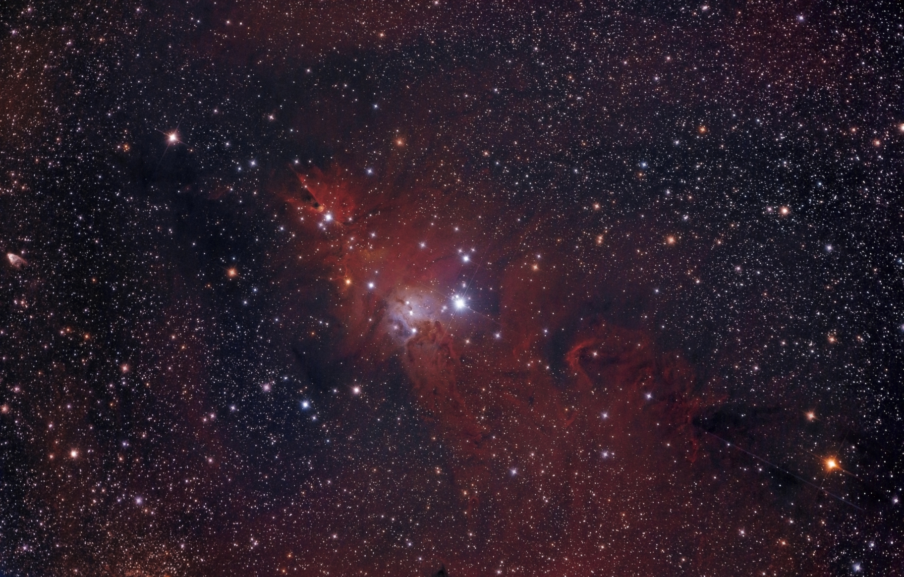

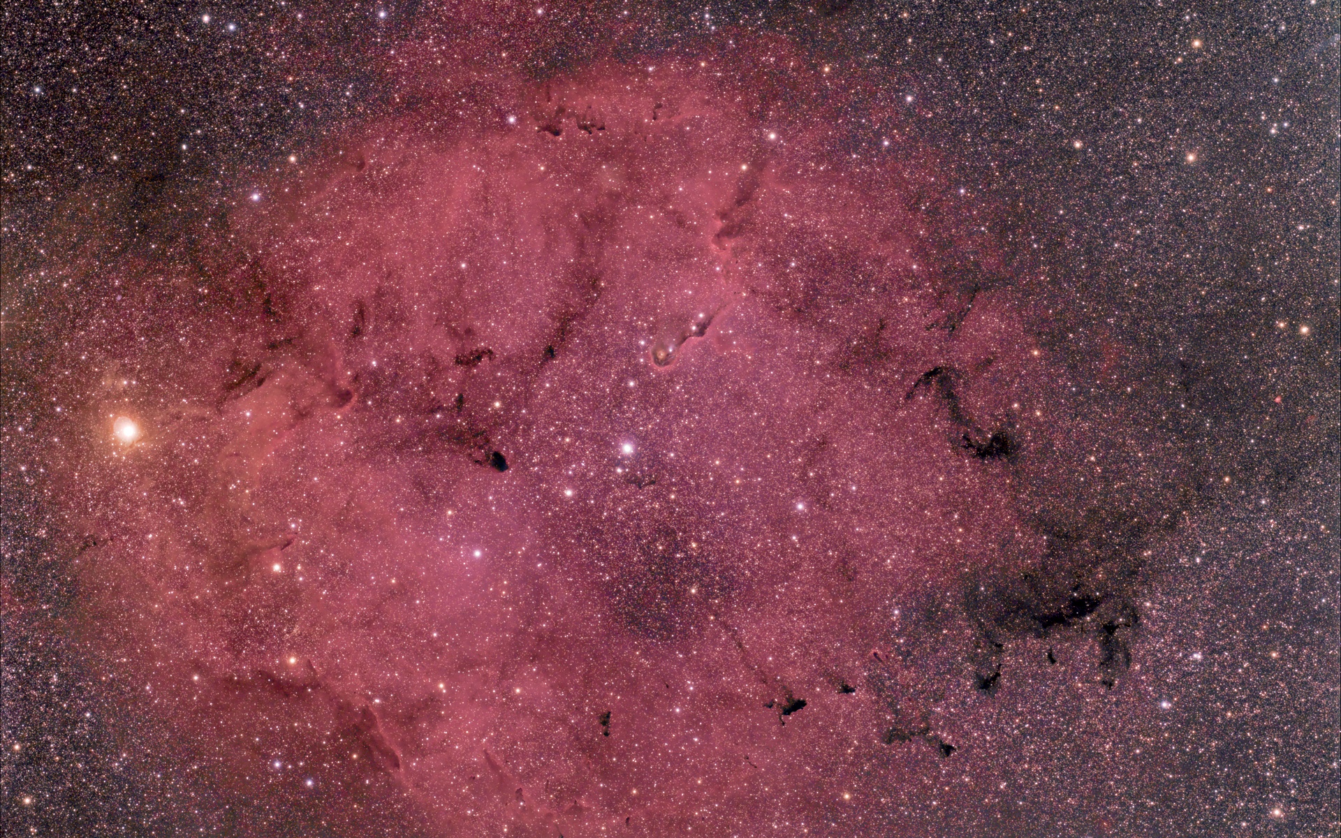

Toutes ces images sont des "grosses" séries de brutes

  Colmic a dit :
Ah nettement mieux oui. Le dada est magnifique :)
Elles sont toutes traitées sous Siril ?
tous ces traitements sont faits sous Siril et photoshop avec des intégrations de plus de 6h pour les 3 premières
