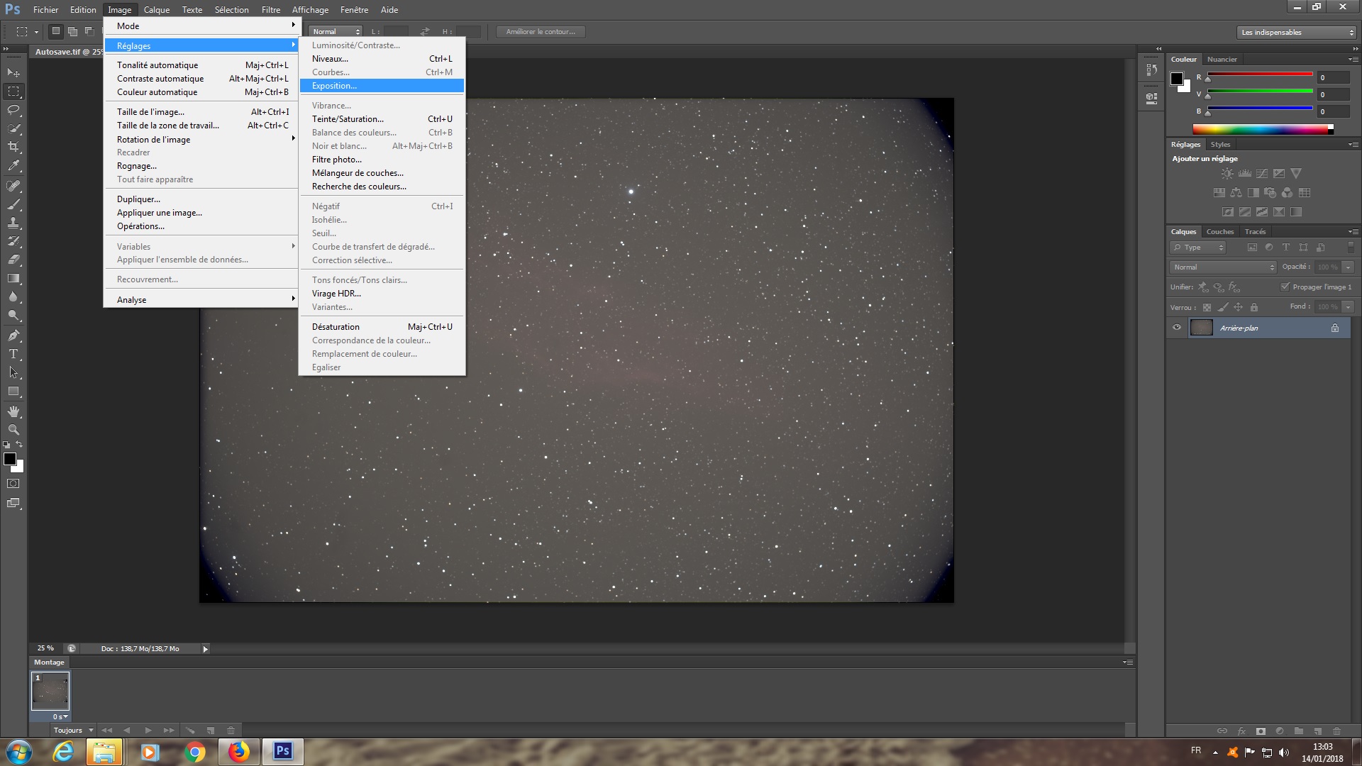

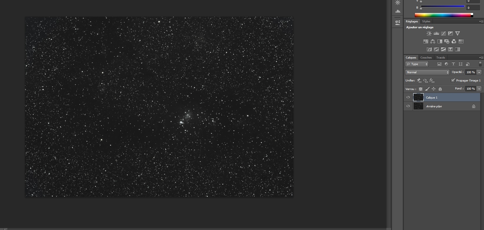

Après des essais sur deux nébuleuses j'ai envie de jeter l'éponge .... soit DSS est mal configuré soit je suis une grosse buse (je penche plutot pour la deuxième solution).
Je n'ai quasiment pas de signal en Ha avec mon A7s astrodon ... je vois tout en noir et blanc sur photoshop, aucune couleur ... J'ai aussi l'impression qu'il y a plus de signal sur chacune des brutes que sur le total sortant de DSS ...
  fleur2touraine a dit :
Salut, il est normal de voir une image plutôt sombre en sortie de dss. Il s agit d'une image compilée " brute" qu il fait ensuite traiter avec un logiciel
Tu peux dans un premiet temps faire un streching dans photoshop. Voir le sujet sur les tutos phptoshop que j ai créé. : )
Oui, ça c'est normal, un filtre Ha ne laisse presque rien passer sur les nébuleuses à émission et rien du tout sur tout le reste. Alors avec un APN à capteur couleur, même un A7S, ben ça fait très peu...
Comme on t'a dit, c'est normal. DSS remet le point noir à zéro, l'image est donc toute noire en prévision du traitement.
Sans traitement, on ne voit donc rien. Voir le point A. 1.: http://www.webastro.net/forum/showpost.php?p=1668795

Quand tu ouvres une seule brute, est-ce qu'elle est en couleur?
Quelle version de DSS utilises-tu? Avec quels réglages, quelle débayerisation?
Bah j ai rarement de la couleur sur mes images en sortie de dss, elle se revele au traitement.
Sinon, essaie avec Siril ou Iris, tu verras bien.
Dans DSS, tu dois utiliser les réglages par défaut.
Dans les paramètres RAW, tu dois avoir 'Interpolation bilinéaire'.
Une chose à voir. Les premières fois que j'ai utilisés mon A7s astrodon (et même en version "normale"), les couleurs étaient quasi absentes....
En fait, il faut pousser la saturation bien plus qu'avec un 1000d même défiltré. En tout cas c'est mon constat. Si tu pousses ta saturation de la même manière qu'un EOS (si tu viens de là), tu n'auras que très très peu de couleur.
Peux-tu nous poster une image TIFF tout juste sortie de DSS ?
à mes débuts dans DSS (Kiwi s'en souvient sûrement, c'est lui qui m'a initié au produit aux RAS ya 3 ans maintenant !!) j'avais moi aussi beaucoup de mal à sortir les couleurs. J'avais arrêté la photo pendant 10 ans et tous les repères à retrouver ! Il y a 10 ans je traitait sous IRIS, mais j'ai trouvé que DSS était vraiment très simple à utiliser, c'est cet aspect qui m'a plu, toujours dans mon précepte plaisir/emmerdement minimum :)
Alors j'ai éclusé les tutos DSS, mais aussi les tutos Photoshop.
Alors déjà en fin d'empilement DSS, tu as 2 choix :
- soit tu sauvegardes l'image telle qu'elle sort et tu fais tout le reste sous Photoshop
- soit tu joues sur les curseurs dans DSS à la fin d'empilement et tu la sauvegardes en tenant comptes des modifs (c'est une sauvegarde différente dans DSS).
Ensuite perso, je sauve mon image en 32 bits et pas en 16 car j'ai remarqué que Photoshop me donnait de meilleurs résultats en partant d'un image 32 bits (notamment un bruit mieux contenu). Je convertis ensuite mon image en 16 bits sous Photoshop (mode expo/gamma).
Dans Photoshop, et en 32 bits, je pousse la saturation autour de 30.
Ensuite, dans Photoshop toujours, cette fois en mode 16 bits, je vais créer un calque de réglage noir et blanc basé sur la couche rouge, je la passe en mode Luminosité (ou lumière tamisée ça marche bien aussi), puis je la mixe à l'image autour de 70%.
Maintenant si je joue sur les curseurs directement dans DSS, alors l'idée c'est de mettre les curseurs R, V et B au milieu de la courbe en S, donc dans la pente du S.

une courbe en S sert à augmenter le contraste, donc baisser la luminosité du fond de ciel et augmenter celle des étoiles et nébulosité. Pour ne pas toucher aux étoiles il faut que le S soit "tassé" sur le bas de l'histogramme.
Je n'ai jamais trop joué avec les courbes de DSS, le résultat m'a toujours paru hasardeux, il vaut mieux le laisser se charger de l'alignement/empilement et traiter l'image dans un autre logiciel.
