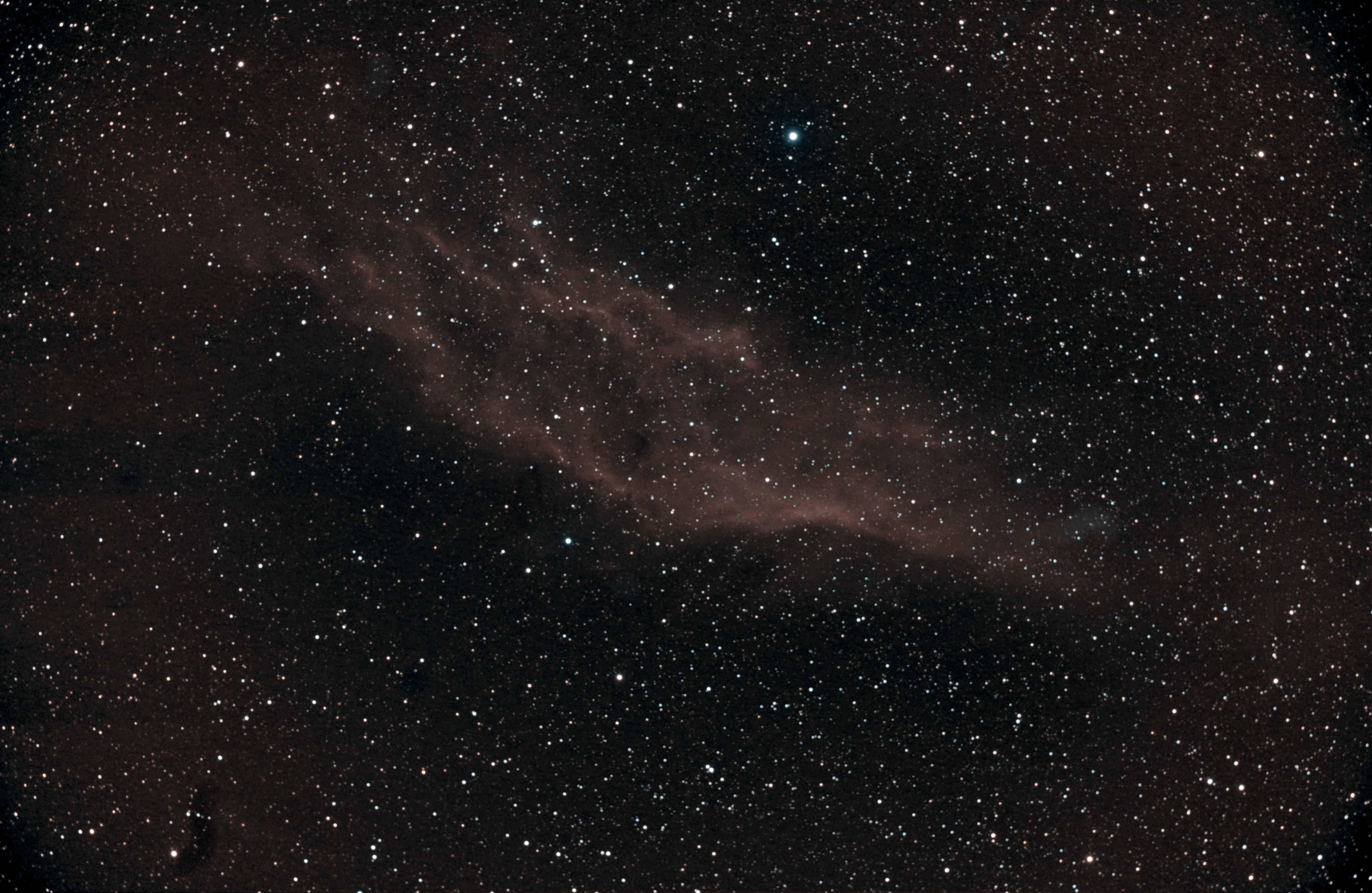

Après un nouvel essai: j'ai mélangé plusieurs conseils:
J'ai un halo rouge autour, j'essayerai de l'enlever prochainement. Il n'y a qu'une heure de signal là dessus. C'est timide mais au moins j'avance je suis content :)

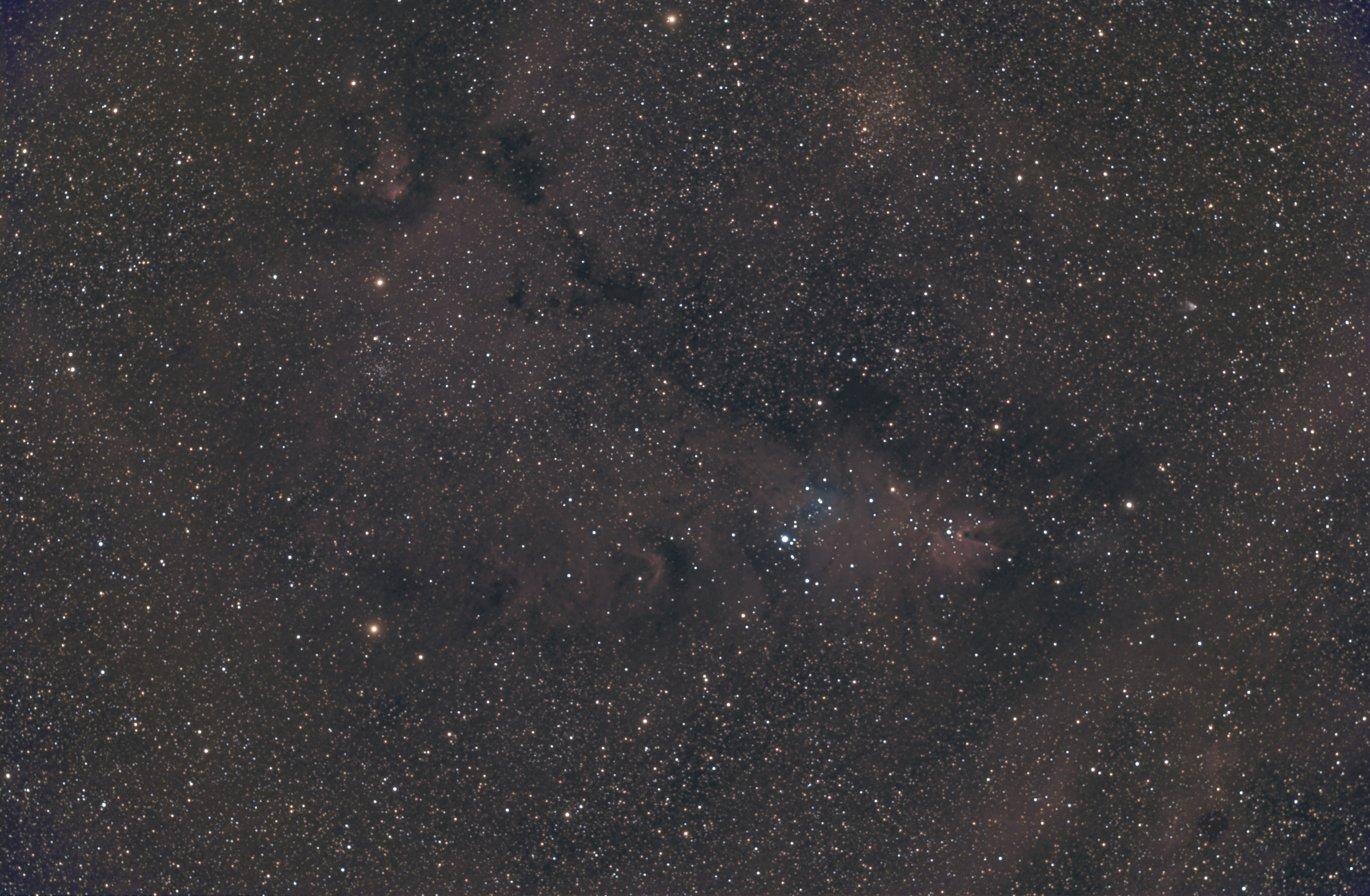

Autre objet, même halo: peut être les flats qui ne sont pas bons?

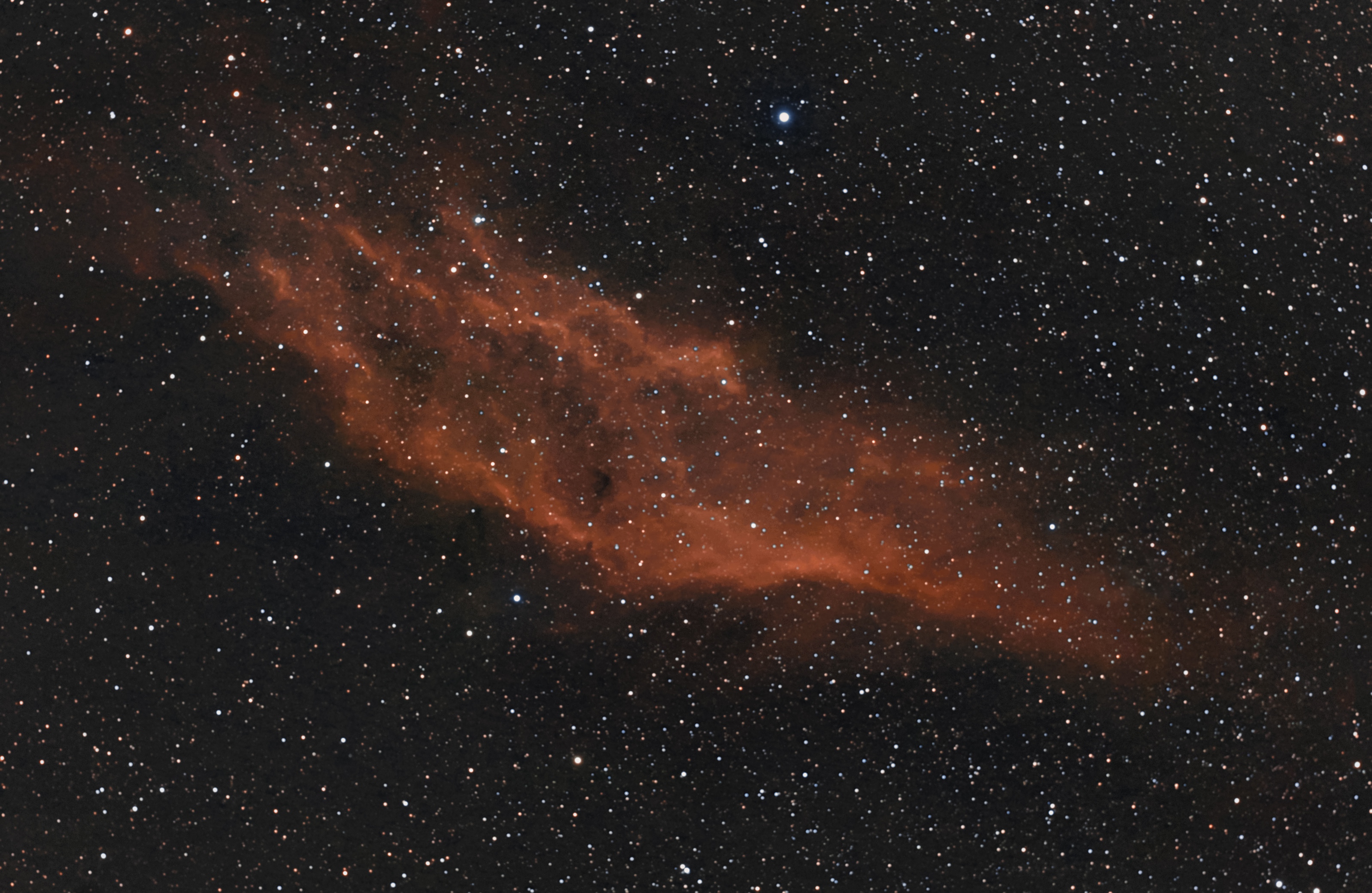

c'est marrant,j'ai shooté le cone la semaine derniere,ma photo est semblable a la tienne question configue ;)
dans DSS ,et dans cosmetique ,je ne coche rien du tout ,je ne sais pas si tu le fais?
je t'envoi une photo du cone avec 260 x30 sec a 3200 iso obtenu avec ma taka fs60 et mon a7s muni
d'un filtre idas LPS ? les couleurs ressortent bien pourtant :pou:

Dans cosmétique rien n'est coché non plus.
Il y a 4h de poses pour celle là; ... j'ai beaucoup de mal à avoir plus de couleurs :(
mes couleurs sont ternes alors qu'elles sont plutot vives sur les brutes
Modifié par fleur2touraine

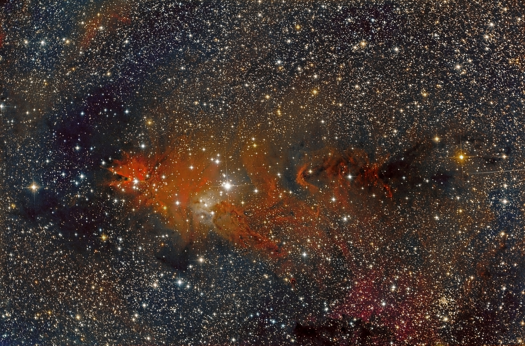

Il y a plusieurs petits soucis dans ton image.
Vue à 100% elle est un peu floue: problème de MAP.
Tu as du vignettage et de grosses poussières: capteur pas nettoyé récemment, absence de flats (ou alors mal faits).
Gros halo sur la couche rouge: à nouveau, les flats.
Fond de ciel 'coupé', problème de traitement.
Fond de ciel déséquilibré: trop de bleu, pas assez de vert ni de rouge.
Légère sur-correction dans les coins (distance correcteur - capteur trop élevée)
Dommage que tu n'as pas donné la 'brute d'empilement', on aurait pu voir si l'image était 'normale' ou pas. En tout cas, c'est pas aussi désespéré que tu le dis. Voilà ce que ça donne au départ de ta jpeg, il y a donc bel et bien des couleurs, malgré un traitement destructeur.
Opérations effectuées: équilibrage des couleurs, création d'une couche L, niveaux sur une copie 'starless' de la couche L, recadrage pour cacher les coins, vibrance et saturation sur la couche 'couleur', tamponnage des poussières, filtre Colormancer FBNR.
Clic sur la vignette pour la voir à 100%:
