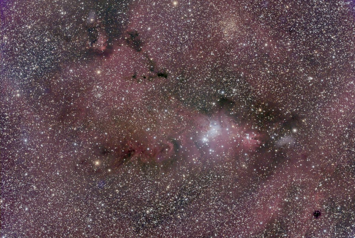

Bon, ben j'ai pas vraiment que des bonnes nouvelles pour toi... :confused:
LE gros souci c'est le vignettage. Après les niveaux et les courbes, il ne reste pas grand-chose de l'image, et en plus ça fait un halo en 'donut' autour du centre (ici la couche rouge):
Tu dois avoir quelque part un étranglement qui fait que le capteur n'est pas éclairé correctement: bague ou correcteur de diamètre trop petit. Flitre ou je ne sais quoi qui fait de l'ombre.
Après, on a l'impression que tu n'as pas fait de flats, ce qui aggrave encore le problème. :eek:
Du coup, le traitement est très compliqué, il faut bricoler et se battre pour garder les coins 'vivants'.
Côté signal, je pensais que l'A7S faisait mieux, mais c'est pas non plus mauvais pour seulement une heure. Une chose très curieuse c'est que le rouge n'est pas plus présent. L'image est quasi équilibrée d'origine. :?:
Même sous un très bon ciel, c'est rare. Normalement en défiltré on a toujours un halo orange dû à la PL ou au 'skyglow'.
==> est-ce que tu aurais 'équilibré' l'image dans DSS avant de sauvegarder, via la 'calibration RVB du fond' ou l'ajustement des RAW? Faut pas car ça revient à couper une partie du signal dans le rouge. Le traitement des couleurs doit se faire séparément, il ne faut rien modifier au RAW:
Comme le vignettage est différent dans les trois couches, ça rend le boulot encore plus difficile au traitement. En plus on a l'impression qu'une partie du signal a disparu dans le rouge.
Les couleurs sont bien présentes, pas de problème de ce côté. Il faut jouer avec l'outil 'vibrance' (à partir de PhotoShop CS6 je crois) ou 'Teinte/Saturation'.
Et pour traiter ce genre d'acquisition, il faut travailler avec un calque de luminance et un de couleur séparés, et faire un calque 'starless'. C'est long et compliqué.
Je suis déjà bien surpris de ce que tu en as sorti, finalement c'est pas si mal que ça!
Quand tu auras réglé ton problème de vignettage et avec de bons flats, tu vas faire de très bonnes images.

Je réponds de mémoire (j'ai fait ces images en janvier):

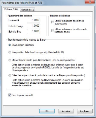

Sur mes brutes la teinte dominante est le rouge, la balance des blancs choisie pour faire les brutes donnait ce résultat.
Lorsque j'ai fait mes flats je pense avoir utilisé une balance des blancs différentes (suite utilisation diurne)... cela peut jouer?
Autre solution, point que tu soulignes: j'aligne les couleurs dans DSS après l'empilement.
Vu que les brutes sont très rouges de base, si je baisse le rouge pour avoir un fond de ciel gris, cela doit surement bouffer du signal de la nébuleuse?
Pour les brutes empilées que j'ai uploadé il y avait des flats.

Qu'est ce que c'est que cette histoire de diurne ? Tu veux dire que tu ne fais pas les flats dans la foulée de la prise de vue ? Pour mémoire ça se fait avec l'APN toujours en place exactement dans les mêmes conditions que pour les prises de vue en terme de montage.
Sinon comme disait OrionRider, le gros problème ce sont les flats. Soit ton matériel (lunette + correcteur) ne permet pas de couvrir suffisamment le capteur soit tes flats ne sont pas réalisé correctement ou bien pris en compte lors de la calibration.
En dehors de ça le potentiel est important, voici ton image du cône une fois débarrassé des coins problématiques :
Vu les grosses taches et les coins inexploitable je pense sur une mauvaise prise en compte des flats.
N'enpéche que les flats sont quand même moins simple à réaliser avec un A7s qu'un Canon!
Quelles manip as tu réalisés pour obtenir ce résultat?
Pour les flats il faut faire en sorte que l'histogramme soit environ aux 2/3 à droite c'est bien cela?
Ca ne me gène pas trop de croper du moment que j'ai au moins 70% de l'image exploitable :)
Tu fais quand même tes brutes en RAW, non? La balance des blancs n'a aucune influence sur les RAW. La seule chose qui change c'est l'apparence sur l'écran arrière de l'APN (comment l'APN 'montre' la brute). Le contenu du fichier, lui, ne change pas.
Des brutes de couleur orange, c'est normal dès qu'il y a un peu de pollution lumineuse.
  fleur2touraine a dit :
De nouveau, c'est quoi cette histoire de balance des blancs :?:
La balance des blancs, c'est pour les JPEG, en RAW, ça ne change rien du tout.
Pas grand chose en réalité. J'ai ouvert l'image dans Pixinsight, activé le mode STF, ça applique un "étirement" d'histogramme automatique pour voir ce que valent les données linéaire sans pour autant modifier l'image, ensuite un crop et un ajustement de la couleur du fond de ciel et de l'image en général.
Une réduction d'étoiles pour le fun et une modification de l'histogramme en "dur" cette fois. Rien d'autre.
Quand on utilise un logiciel dédié à l'astrophoto c'est tout de suite plus facile !
J'ai re-essayé mais impossible d'avoir des couleurs plus vives, ni avec la saturation ni avec la vibrance.
Concernant vos flats dans DSS vous les empilez suivant la règle Kappa-Sigma Clipping Médiane?
D'ailleurs j'ai coché Kappa-Sigma Clipping Médiane pour tout ... peut être est-ce là mon probleme?
Ben, hormis le problème de flat qu'il faudrait creuser ton empilement est bon. Sur tes fichiers j'arrive sans problème à faire "apparaitre les couleurs" donc ce n'est pas la peine pour le moment de trop batailler avec DSS, essaies déjà de voir comment tu peux exploiter ton fichier.
Visiblement tu galères avec PS, tu as essayé Siril ? Voir Iris ou autre ? Les logiciels de traitement astro ne manquent pas, si tu bute sur un, tentes un autre jusqu'à trouver tes marques.
