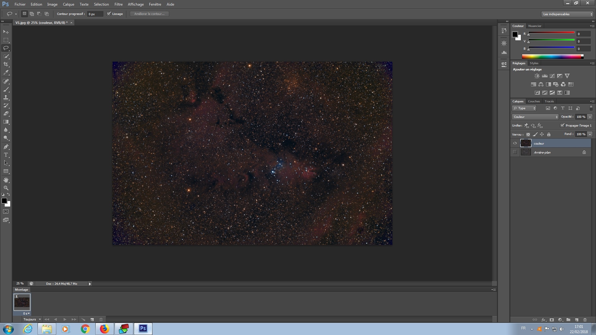

Avec PS je m'en sors à peut près, je comprends bien l'idée des masques etc.
Par contre sur mon pc avec CS6 les couleurs ne ressortent pas du tout, même en exagérant la saturation
Fait voir le résultat parce que j'ai du mal à comprendre comment la couleur à pu se perdre en route.

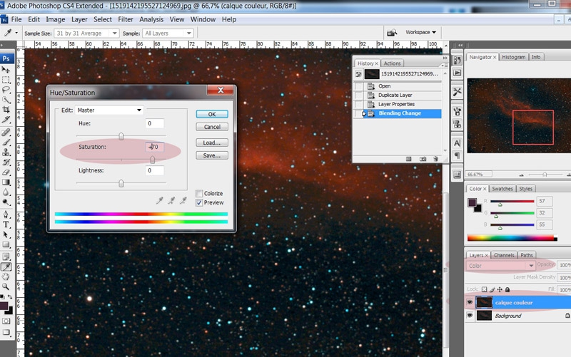

Regarde ce que ça donne au départ de ton image jpeg soi-disant 'sans couleurs' téléchargée depuis ton message plus haut. J'ai laissé l'historique ouvert pour que tu voies ce qui a été fait:
  1. Ouvrir ton image jpeg
  2. Créer un nouveau calque (clic-droit sur le calque 'background' puis 'dupliquer le calque')
  3. Renommer le nouveau calque "calque couleur" pour que ce soit plus explicite
  4. Changer le mode de ce nouveau calque en 'couleur'
  5. Outil teinte/saturation ==> saturation +70
(Note que ça marche aussi avec seulement les points 1 et 5, mais c'est moins 'propre')
Normalement j'aurais été plus subtil dans l'outil saturation, j'aurais changé séparément les rouges, les bleus, les jaunes,... mais le but c'était de te montrer que des couleurs dans ton image, il y en a autant qu'on veut.
Pour terminer l'opération, il faudrait encore appliquer un flou gaussien de 2 pixels sur le calque couleur, puis clic-droit et 'aplatir l'image'.
Hop! Une image colorée:
C'est pourtant pas hyper-compliqué...
