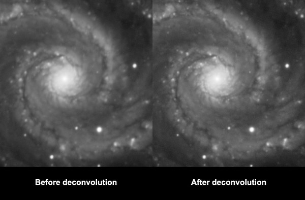

La déconvolution ça donne ça :
Perso je l'utilise et je mets 0.80, je trouve que ça améliore bien la tronche de mes étoiles. C'est peut-être aussi ça qui fait la différence avec DSS, en plus du Drizzle.
ça nécessite beaucoup de ressource la déconvolution ?
