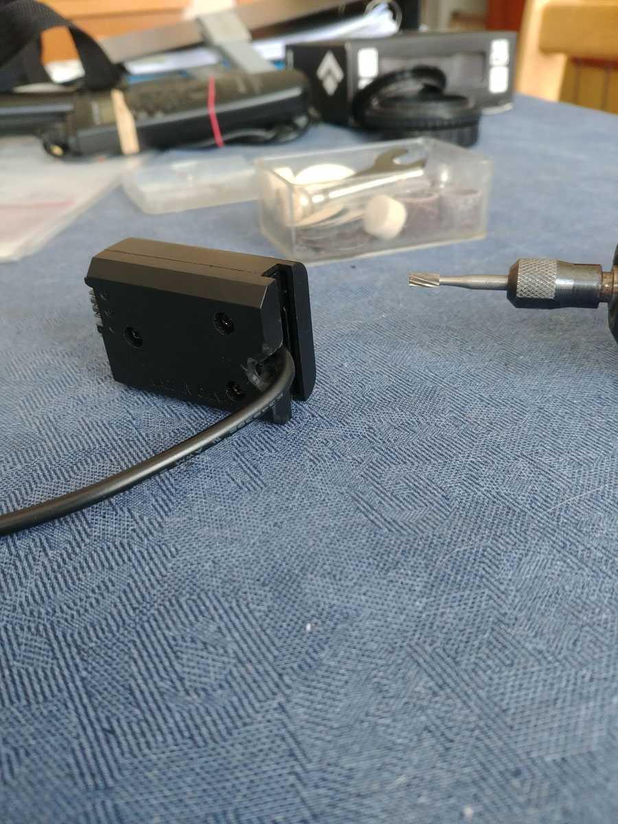

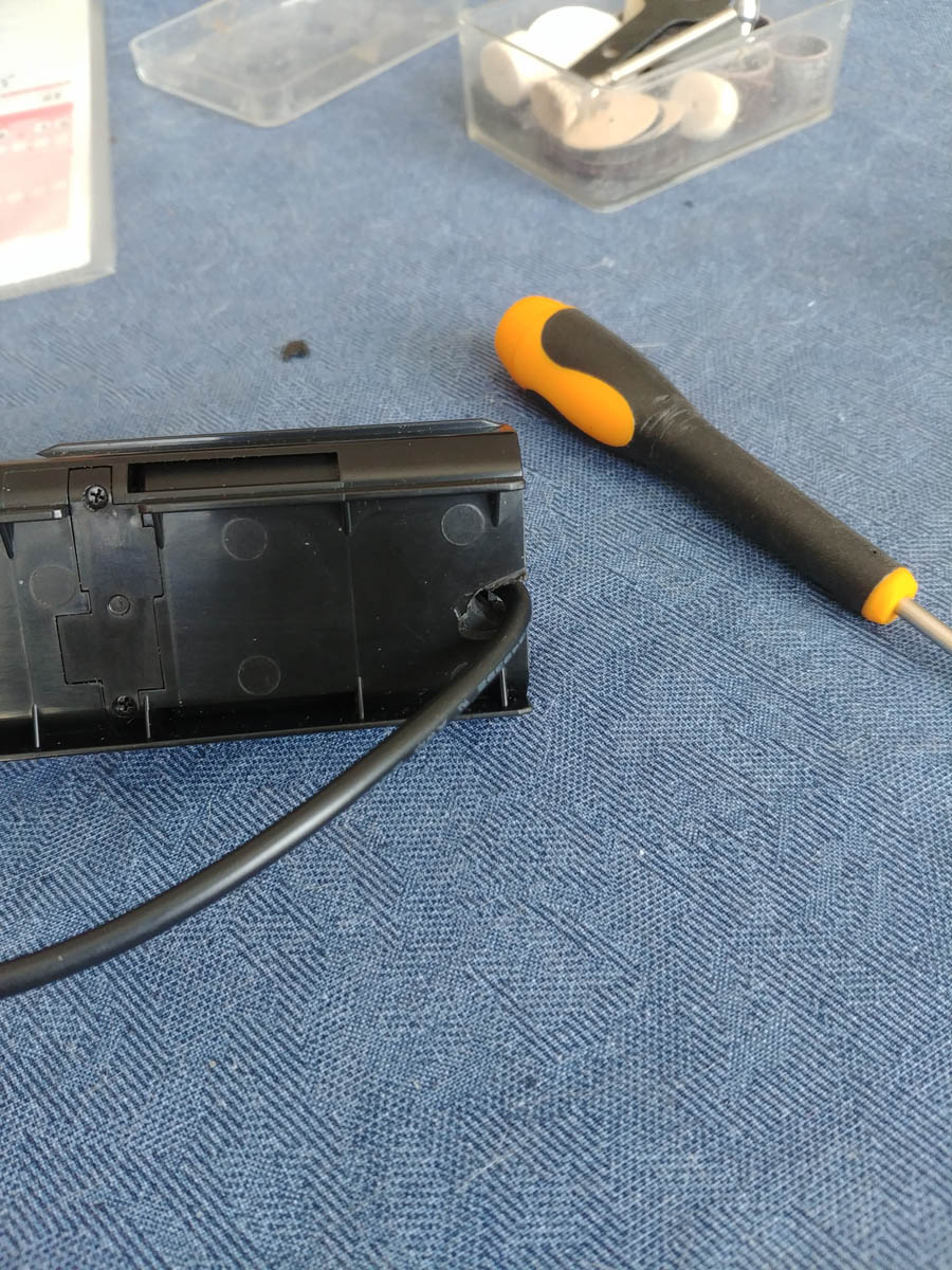

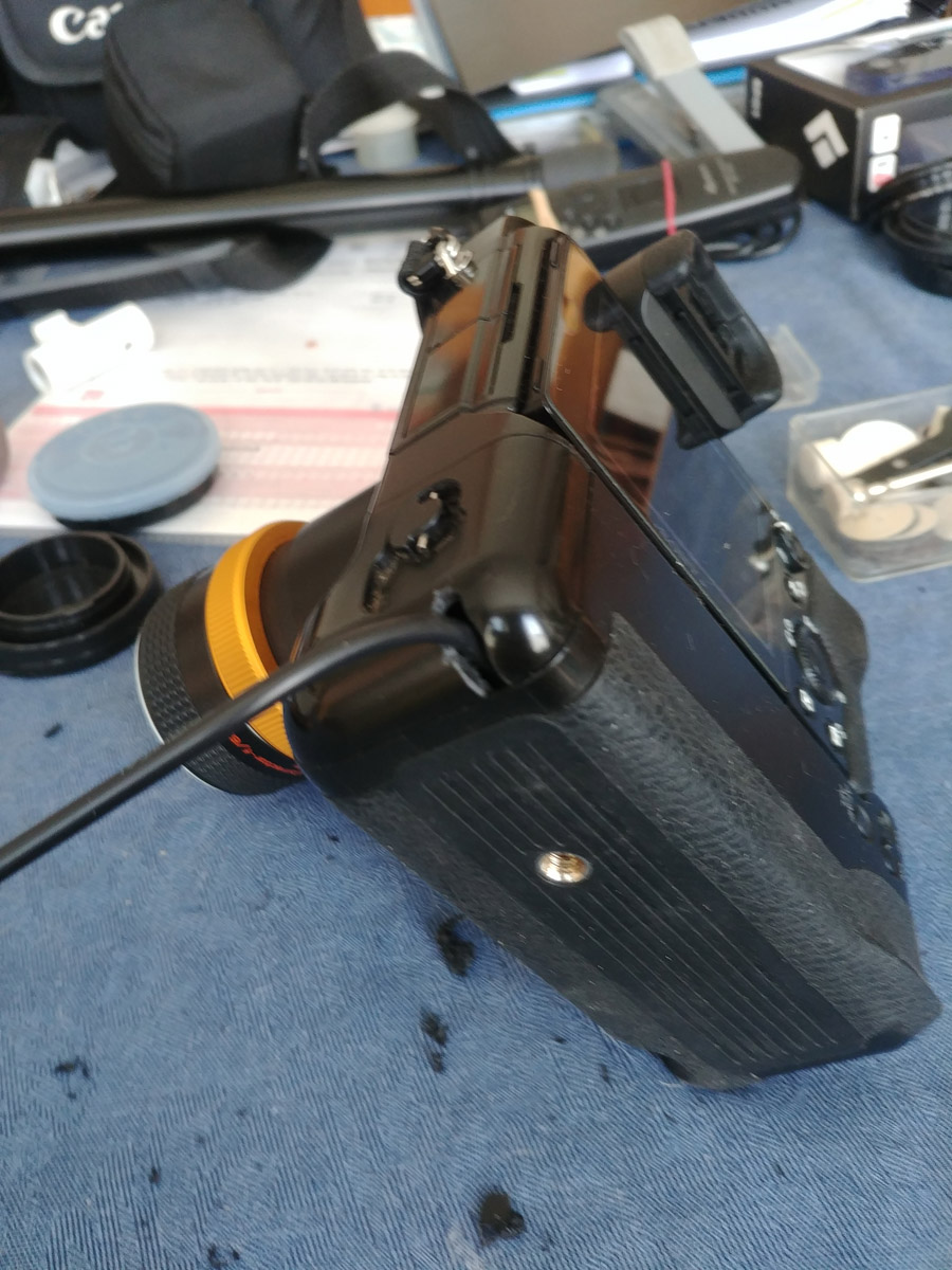

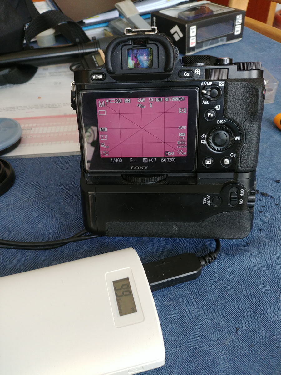

Je l'ai passé à un copain électronicien, il l'a ouvert, lui a dit que s'il ne fonctionnait pas il allait avoir des problèmes, (on voulait raccordé directement du 7.5Vdc)  il l'a refermé. Maintenant, il fonctionne très bien. Je vais modifier ma poignée Meike pour le mettre à la place de la batterie n°2. Je vous enverrai une photo de la modif.
Voici la modif :
5aec49954988c_20180504_133042lim.thumb.jpg.7751884084b8ed8b38b4bcbe34571407.jpg5aec4996a25a6_20180504_133247lim.thumb.jpg.6bace8779d8d75106f11e2b30efda0c0.jpg5aec499786083_20180504_133748lim.thumb.jpg.547423c050f5ba75ae9f10b03b05776d.jpg5aec4998d9f4e_20180504_133909lim.thumb.jpg.9982fda3c5282a8d6b786a9b704cb386.jpg
