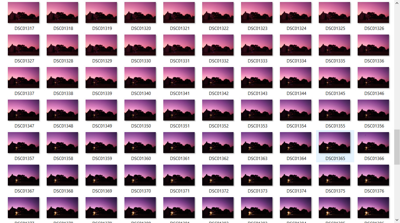

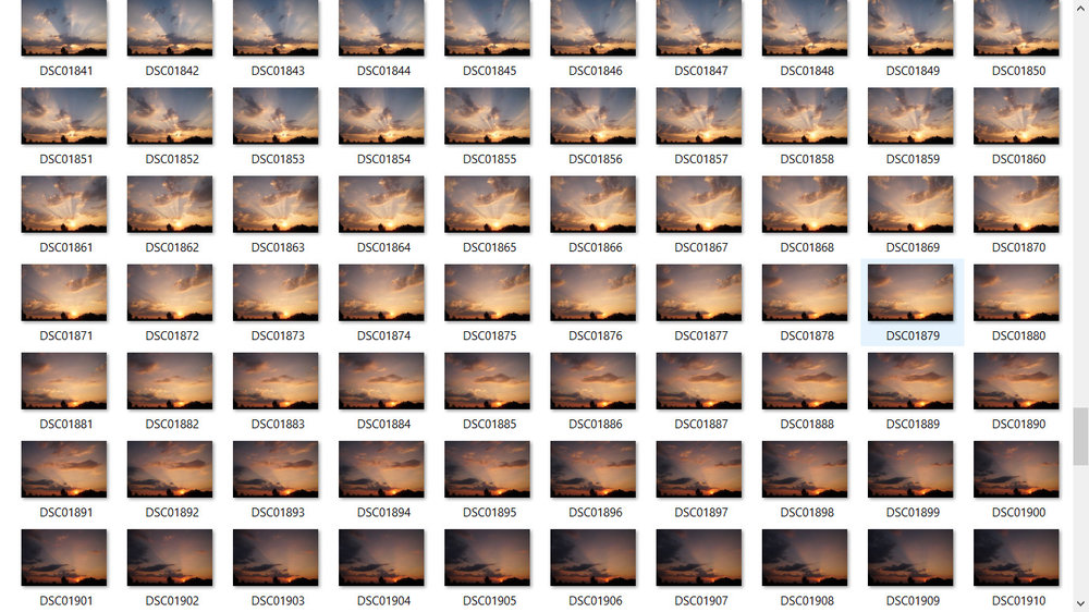

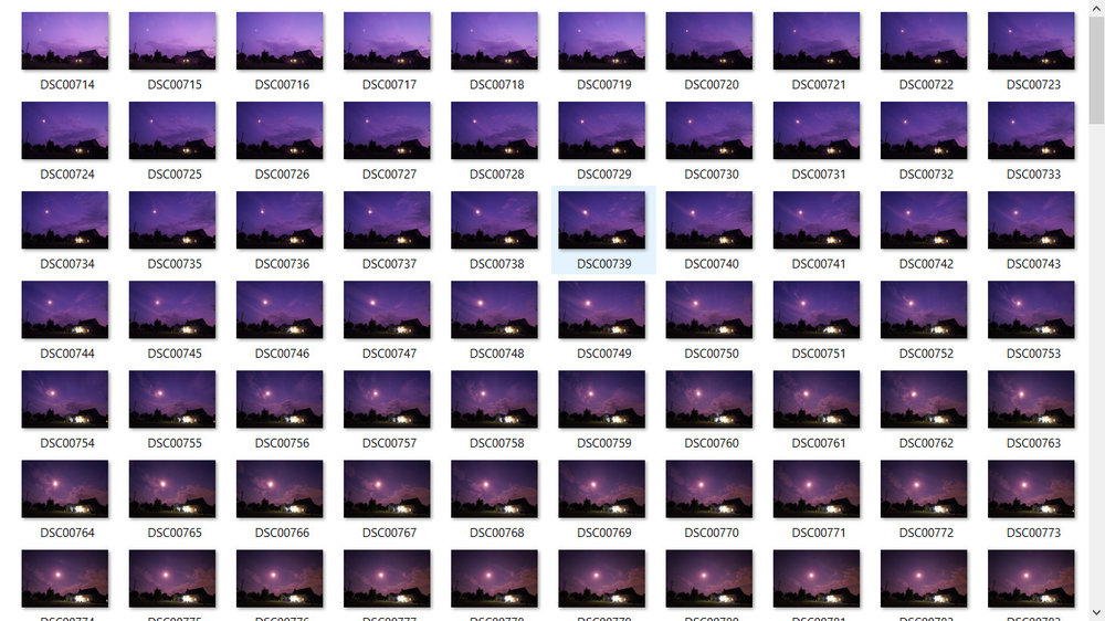

Je pense que c'est simplement tous les Sony qui sont mal optimisés niveau balance des blancs...
Ça m'a fait à peu près la même chose avec mon A7RII sur un time lapse, ce n'était pas avec l'application mais avec une télécommande externe.
J'ai un clignotement de la balance des blancs, entre bleu à violet, à pratiquement chaque photo. C'est limite impressionnant. :rolleyes:
Pour de l'astro en raw c'est pas trop grave, par contre pour un petit timelapse vite fait en jpg, c'est foutu

En effet, c'est peut-être lié à l'application interne des boîtiers Sony.
Je devrais essayer avec un intervallomètre pour voir.
(Petite question subsidiaire : j'ai traité mes photos sous SIRIL sans avoir harmonisé les bdb, vous pensez que ç'a une influence sur le résultat ? Ou bien, l'écart de couleur est géré lors de l'empilement ?)
J'utilise une télécommande externe moi aussi, ça n'a pas empêché le problème :confused:
C'est peut être quand la lumière est changeante, sur l'exemple que j'ai posté j'essayais de faire un timelpase d'un orage, donc  c'est peut être lié aux éclairs. (Même si sur l'exemple les éclairs sont vraiment minuscules au loin, on ne les vois même pas sur les miniatures...)
En tout cas oui, la prochaine fois je me rappellerai de fixer la balance des blancs :D
Modifié par Xili
