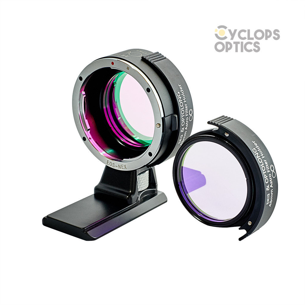

J'ai acheté celui ci chez cyclops optics
Finit les manips par temps froid pour enlever le filtre clip
Il existe sur ce site le porte filtre pour sony

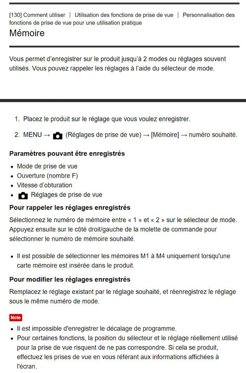

Pour la mémorisation 1 et 2 de la molette, c'est simple en fait.
On fait tous les réglages qu'on veut bien (soit en mode manuel soit en mode vidéo), puis on applique ce qui suit :

Merci Michel mais je dois être très con car j'ai déjà essayé d'appliquer ça sans succès .
Je commence comment ? Faut se mettre d'abord en 1 ou 2  ? Mais alors on ne peut pas se mettre en mode vidéo en même temps pour l'enregistrer ...
Je vois pas la marche à suivre .
Par exemple, quand il est dit :
"1) placez le produit sur le réglage que vous voulez enregistrer" je ne sais déjà pas s'il s'agit de la position mode 1- 2 ou bien un réglage (sélection) de paramètre (ex 400000 iso)
"2) MENU ......" ça se passe où la mise en mémoire ? Et pour le numéro souhaité ? Numéro dans la page du menu ? Numéro 1 ou 2 du sélecteur de mode ?
Bref un sac de noeuds :(
Je serais pas contre une marche à suivre pas à pas :)

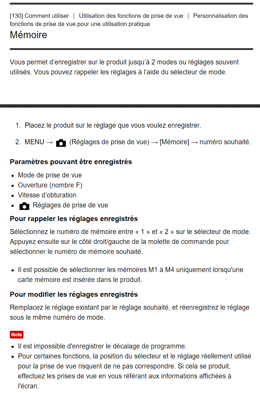

Bon je la refais moi-même, les Doc Sony ne sont plus ce qu'elles étaient :D
On va prendre le cas 1 :
  • tu te mets en mode manuel, 3200 ISO, 30s de pose, et tous les réglages qui vont avec (RB pose longue sur OFF, etc...)
  • tu appuies sur le bouton Menu, puis l'onglet Appareil photo (l'icône que tu vois dans la doc), puis Mémoire
  • Tu choisis mémoire 1 (je fais tout ça de tête j'ai pas l'appareil devant moi)
On prend maintenant le cas 2 :
  • tu te mets en mode vidéo, 409.000 ISO, 1/4s de pose, et tous les réglages qui vont avec (en gros les mêmes que le mode manuel)
  • tu appuies sur le bouton Menu, puis l'onglet Appareil photo, puis Mémoire
  • Tu choisis mémoire 2
C'est terminé !
Il te suffit maintenant de positionner la molette sur 1 ou sur 2 selon le cas visé.

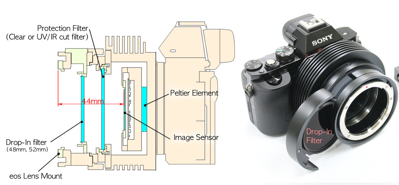

Le 01/01/2019 à 15:21, Jolilo a dit :
Effectivement Kawasaki, cet outil semble vraiment intéressant mais là il s'agit d'un adaptateur apparemment (sony/canon)
Dommage, je serais moi aussi, très intéressé par un "raccord" avec tiroir à filtre (48 si possible) qui s'intercalerait entre boîtier A7 et objectifs. 🤩
Si quelqu'un connaît !? (J'ai déjà ce qu'il faut pour télescope et lunette mais pas pour objectifs, sachant que je ne veux plus de filtre "clip" que j'ai déjà cassé (narroband à 260€ 😡) avec trace sur le capteur en prime, super 🤬

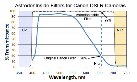

Je reviens vers vous au sujet d'une question sur le filtres à mettre si on défiltre l'A7S. (j'avais ouvert poste à se sujet, mais j'ai pas eu trop d'avis au sujet du fitre)
Je sais que en générale vous avez fais défiltré votre A7S par Richard ,mais moi je voudrais le faire moi même car je suis bien équipé et la miniaturisation ne me fais pas trop peur.....
Enfin, ma grosse question c'est que Richard refiltre avec "Astrodon inside" et que moi je peux pas avoir se filtre, donc qu'est-ce que je pourrai mettre qui ressemble a cela .
J'ai trouvé ça.
Je pense que le L2 correspond plus à Astrodon.
Mais y a t'il des différences ou des chose à éviter par rapport au différente façon d’installer un filtre?
Car il y a le filtre que l'on met à la place de celui que l'on enlève, comme Richard,et il y a celui que l'on clips dans l'apn,  et celui qui peut se viser sur une bague ,comme celle que j'ai sur mon A7S pour monter sur mon télescope .

@ch_porchet, si c'est pour utiliser avec des tubes uniquement, ou des objectifs via une bague d'adaptation, ce n'est pas forcément nécessaire de refiltrer l'A7S.
Tu pourras utiliser des filtres vissants UV/IR, ou anti PL, etc., soit dans ton PO, soit dans la bague adaptable.
Par contre si tu compte utiliser l'APN pour de la photo de tous les jours avec des objos en monture Sony E, là il te faudra refiltrer.
OK ,j'avais cru comprendre que tous le monde refiltrais pour l'astro avec cette apn.
Car on est bien d'accord que enlever le même filtre que Richard ,fais un défiltrage partiel de l'A7s ?
