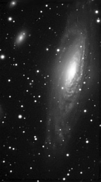

Bonjour à tou(te)s :)
Galaxie spirale NGC 7331 :
Coordonnées équatoriales actuelles : 22h37m25s +34°27'19", dans la constellation de Pégase
Magnitude apparente : +9.5 (magnitude B : 10,20 ± 0,17 et magnitude V : 9,33)
Magnitude absolue B : -21,62
Dimensions apparentes : 10,2' x 4,2'
Diamètre réel de 100 000 al
Angle de position : 171°
Distance : 49 millions d'années-lumière
Type de galaxie : spirale barrée Sbc
Identifications croisées: NGC 7331, UGC 12113, PGC 69327, MCG 6-49-45, ZWG 514.68
Description de Dreyer: B, pL, pmE 163deg , smbM
Découverte par William Hershel en 1784, NGC7331 est une des plus brillantes galaxies non incluses au catalogue Messier. NGC 7331 est l'élément principal d'un ensemble de galaxies connu sous le nom de Deer Lick group dans Pégase. Ce groupe ne constitue pas un amas car les petites galaxies sont beaucoup plus éloignées que 7331.
NGC 7331 est une galaxie spirale vue presque par la tranche. Son bulbe central est composé de vieilles étoiles qui lui donnent une apparence rougeâtre. Ses bras spiraux abritent des astres plus jeunes, mis en évidence par leur couleur bleutée. Cette galaxie spirale vue de trois quarts est éloignée de 49 millions d'a.l. En 1959, une supernova de magnitude 12 a été observée dans l'un de ses bras spiraux.
Données sur la photos :
La Saulce, le 27 juillet 2006
Début des acquisitions à 01h42
Turbulence marquée, transparence bonne
Pollution lumineuse élevée (lampadaires d'un lotissement)
Lune de 4.21% déjà couchée
Température +11°C, vent nul
LX200-GPS 8"
Diamètre/Focale : 203/2032 (F/D:10)
CCD ST-7xme/AO7
Aucun filtre utilisé
Autoguidage à 2 mètres de focale et à F/D:10 (cadence = 1.0 Hz)
Température du Capteur : -20°C
Acquisitions : 24 poses de 3 minutes unitaires (soit 01h12 de poses cumulées)
Dark : 10
Pas de flat
Prétraitement classique sous iris :
- pour chaque brute le dark médian est soustrait
- registration stellaire par appariement total et transformation affine
- addition arithmétique avec normalisation si dépassement
Traitement sous CCDSharp :
- filtre de déconvolution de type Richardson-Lucy assez marqué
Traitement sous iris :
- rehaussement de la dynamique (DDP)
- adaptation des seuils
Finition sous Photoshop :
- diminution du bruit de fond
- courbe de transfert et renforcement des détails
- punch général (contraste/luminosité)
Initialement j'ai fait 42 poses, mais j'en ai éliminé 18 en raison d'un FWHM trop fort (toutes les acquisitions ayant un FWHM > 5.0). ce soir le seeing était très mauvais : entre 4.2 et 6.0
Ma collimation doit être en outre dans les choux... je vais la refaire.
La photo est assez bof...
Sur cette photo en plus de NGC 7331, on voit :
- en haut à gauche : la galaxie NGC 7336 (mv +15.9, 0.5'x0.3', type spirale)
- en dessous : la galaxie NGC 7335 (mv +14.5, 1.3'x0.6', type spirale SO-a)
Amicalement, JP
Ben moi je la trouve quand même pas mal du tout ! C'est une de mes galaxies préférées.
Et j'applaudis la façon dont tu présente ton image : historique, données astrophysiques, renseignements sur la prise de vue... bravo, c'est pro !
Trés jolie en effet. Tu dois être > 19 en magnitude limite ?
Je n'ai pas réussi une image aussi belle avec ma Tuc III la semaine derniére...;)
Quand tu pourras, serait bien d'essayer le Quintet de Stephan, pas trés loin de là. Ta caméra devrais montrer pas mal de détails.
Très impressionnant!
Pas seulement la photo, mais toutes les explications.
Pourrais-tu poster une brute?
J'aimerais en effet montrer à qqn de mes connaissances que ses propres photos (terrestres) ne sont pas les plus difficiles techniquement (c'est ce qu'il croit).
Merci d'avance.
Bonjour Fabrice, Christian, Fritz :)
Merci pour vos sympathiques remarques qui me font grand plaisir.
Je trouve intéressant d'ajouter des infos glanées sur internet concernant l'objet. On a ainsi une vision plus globale.
>>> Christian :
Oui, je suis au-dessus de la magnitude +19. Le gratuiciel "Cartes du ciel" pouvant importer depuis internet des bouts de catalogue USNO-B1, je joins une capture centrée sur la petite NGC 7335 avec les données issues de l'USNO-B1. A gauche on peut voir 2 étoiles de magnitude +19.5
Sur la photo que j'ai réalisée on voit des étoiles bien plus faibles...
Pour le Quintet de Stephan, c'est une bonne idée. C'est faisable.
>>> Fritz :
Pour une brute de 3 minutes de pose, il suffit de demander ;)
Amicalement, JP
Moi aussi je trouve qu'elle n'est pas si mal que ça o.o
Même en tenant compte du seeing et de la turbulence, "y'a du détail", comme on dit...
Et le traitement est remarquable; quel gain! Sans que cela soit trop poussé non-plus.
Ha les alpes... que c'est beaux. Veinard tu es ^^.
Trés belle image comme d'habitude je vais dire !! Tu exagére de te plaindre en permanence de ta FWHM, qu'est-ce que nous devrions dire nous autres, qui sommes du Nord
Jean-Marie
Super Goofy, c'était ma prochaine cible en fait, mais je ne pensais pas qu'on pouvais arriver à ce résultat là!
Stéphane
Clap Clap Clap Goofy, elle est magnifique ton image malgré la turbu, on voit pas mal de détails, la structure spiralée apparait bien. :)
Albéric
Je ne la trouve pas bôf ta galaxie, au contraire : du détail, des spirales, malgré les conditions tu as tiré le maximum de ton matos.
Superbe !
Goofy: ta brute est éloquente quand tu parles de fwhm supérieure à 5. Mais ton résultat final est vraiment excellent par rapport aux soucis rencontrés. Un gros boulot de traitement. Vive le Richardson-Lucy ;);)!!!
Bonjour sorafukai, Jean-Marie, Stéphane, Albéric, Dominik, Pierre, Guillaume... que de monde :lol: :lol: :lol:
Un grand merci pour vos encouragements (et votre vote)... c'est très motivant, un super carburant ;)
Un des éléments clé dans ce traitement est l'usage du logiciel CCDSharp qui ne fait qu'une chose, mais bien : une application paramétrée d'un filtre de déconvolution de type Richardson-Lucy. Comme le dit justement Pierre : "vive ce filtre!".
Le rendu stellaire (et l'impression de détails dans les nébulosités) s'améliorent :
  • étoiles plus minces
  • rapprochement de la gaussienne déformée des étoiles (suivi, turbulence, etc...) vers une gaussienne plus symétrique et plus fine
Dans CCDSharp l'algorithme est évolué, en effet les anneaux noirs autour des étoiles sont assez minimisés (c'est un défaut lié à ce type de filtre de déconvolution)
>>> Jean-Marie :
Pour le FWHM quand il est bon ici, il descend vers 3.0, ce qui est quand même moyen. Ici la transparence et le contraste sont bons, mais cela turbule pas mal... Au-delà de 4.0 je considère que ce n'est pas terrible (pour ici). Ahhh s'il pouvait être de 1.5.... :)
Tu as quoi comme valeur moyenne considérée bonne dans ta région ?
Amicalement, JP
