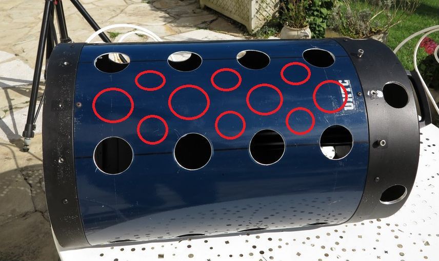

J'ai décider de mettre au régime mon tube SC12 un peu trop lourd à mon avis pour ma AZEQ6 .
Le tube seul pèse 15,7 kg sans accessoire ... On est déjà à la limite pour de la photo , la monture est donnée pour supporter 16 Kg et 19 en visuel.
Donc :
Un peu plus d'un kg de matière en moins .
Il va falloir le "refloquer" et lui faire un babillage extérieur.
Je me suis aussi occupé de la queue d'aronde que j'ai allégé de 200g
Modifié par eric l

Drôle d'idée... (indépendamment de la qualité du travail, qui m'a l'air assez propre). Tu va te choper de l'humidité et des lumières parasites (et des araignées), et je ne sais pas si ça va avoir une influence sur le turbulence interne du tube (mais sans doute oui). Sans parler de la valeur de revente qui a été divisée au moins par deux.
Tout ça pour gagner, allez quoi, 500 grammes, car tu va devoir rajouter du bafflage. T'aurais quand même dû demander avant. Surtout que pour faire de la photo CP à ~2000mm de focale et avec ~20kg sur le dos, la pauvre EQ6 ne suffira de toute façon pas!

Moi je trouve que c'est une bonne idée, mais j'aurai fait encore plus de trous et puis j'aurai collé du carbone tout autour à l'époxy pour refermer le tube.

Les marques que l'on voit sur le tube sont le reste du sctoch , de la colle en fait, que j'ai mis sur le tube avant de percer .A la scie à cloche ;)

C'est pas terminé ;)
Comme tu l'as certainement lu dans mon précédant message , il reste pas mal de travail a faire dessus : Refaire le flocage , peindre en noir mat les parties mises à nues , lui refaire un habillage extérieur léger ...
Le tube sera finalement fermé. Je pense à du tissus un genre de soie synthétique comme de la doublure. Il existe aussi des revêtements adessifs résistants et très legers
Il n'y aura , je ne pense pas , pas plus de turbulence interne et d'araignées qu'avec un Newton serrurier ou un RC à structure tubulaire.
Je ne ferai pas de photo du ciel profond , du moins pas avec lui mais de la photo planétaire certainement .
Quand au poids gagné , il n'est pas négligeable , 1,2kg c'est pas rien.
D'autant que ça évitera très certainement de rajouter un contre poids au fond de la rallonge de la tige CP.
La AZ-EQ6 s'en portera que mieux .

Le carbone , j'y ai pensé mais il en faut une plaque de plus de 1m X 42cm que ne trouve pas ...:?:
Pour répondre à ton "Gné?", et faire écho aux propos de Schorieder, dans l'état :
- ton tube devient invendable
- la circulation de l'air devient anarchique
- risque de reflets parasites
- ton tube va rouiller si il est en acier
- ça va être plein de bestioles et ton miroir, ta lame ne seront plus protégés
- à toi les coulures d'humidité et les poussières dans le tube!
Tout ça pour gagner 7% du poids, ce qui ne changera rien si tu trouvais ta monture un peu limite.
Donc, ouais, bien dommage!
Salut
Je suis du même avis qu'Alarm, j'aurais plutôt fabriqué un tube en carbone, relativement facile a faire etant donné que le tube n'est pas tres long.
Ceci dit, tu peux toujours t'y mettre. :)
Mais il va le refermé son tube, il sera toujours étanche mais plus léger.
Tout à fait qui plus est le tube est en alu .
Quel chantier pour 7% du poids :o
Comme dit précédemment , le poids gagné sur le tube se répercute sur le contre poids et la longueur de bras de levier c'est loin d’être négligeable .

Pour être sérieux, dommage d'avoir fait des trous sur ton tube, le risque maintenant c'est d'avoir des reflets parasites et de turbulences d'air qui vont se répercuter sur l'observation.

:be: Elle est pas chouette ma table ?
Des reflets parasites , où ?
De la turbulence , comment ?
As tu lu tout ce que j'ai écrit ?
Pour rappel :
Il reste pas mal de travail a faire dessus : Refaire le flocage , peindre en noir mat les parties mises à nues , lui refaire un habillage extérieur léger ...
Le tube sera finalement fermé. Je pense à du tissus un genre de soie synthétique comme de la doublure. Il existe aussi des revêtements adessifs résistants et très légers
J'avoue ne pas trop comprendre tout ces commentaires...
Eric explique le pourquoi du comment, le raisonnement tient la route!
Il explique qu'il lui faut gagner un peu de poids, pas 10 Kg non plus.
Certe, la méthode choisi est, pour le moins, impressionnante! Mais, il explique bien que ce n'est pas términé, qu'il s'agit bien de la première étape!
De plus, il était conscient de ce qu'il faisait je pense. Quand on lit que le prix de revente va en pâtir, on se doutes tous qu'il le savait en le faisant et qu'il a prit ses décisions en fonction de cela.
Bref, je pense qu'on a vu clairement plus farfelu dans cette section!
Sinon, pour la modif: comme Zeubeu, je pense que j'aurai fait d'autre trous, certainement entre les collones déjà faites, mais en quinconce.
Après, je n'ai aucune idée de la rigidité qu'il en résulterai, mais je pense que ce serait encore viable, et tu allégerai encore ton tube.
Sinon, +1 avec le carbone! en plus de rentre ton tube sexy, ça le fermerait à merveille!
J'ai moi même pas saisie la finalité du prix de revente , j'ai ce tube depuis 2002 et compte bien le conserver d’où les modifications entreprises .
La feuille de carbone est une bonne idée , rigide et bien que j'y sois peu attaché apportera une touche esthétique bien sympa.
Je ne pense pas que la solidité du tube souffre de trous supplémentaires c'est a étudier ...
Bon, si vraiment tu es conscient de ce que tu as fait, que tu peux vivre avec les limitations impliquées, et que tu vas boucher les trous avec une feuille carbone depuis l'extérieur (qui va aussi participer à la rigidité si c'est bien fait), alors autan pousser la logique jusqu'au bout:
Le soucis avec le nombre de trous que tu proposes c'est la flexibilité de l'alu avec les moyens dont je dispose pour faire les trous : Une perceuse sur colonne et une scie à cloche .
La scie découpe l'alu sans problème à condition d’appuyer dessus , j'ai peur de déformer localement le tube , entre les trous... :?:
Je pense que rajouter une ligne de trous entre celles déjà percées est possible sans risque.
On se rapproche petit à petit de la structure serrurier
Pourquoi pas : tu vires carrément le tube à trous que tu remplaces par des entretoises en carbone.
Ce serait le 1er SC serrurier :rolleyes:

pour éviter la déformation du tube pendant le perçage , tu dois (ou tu peux) utiliser une cale martyre a la forme de ton tube , cela peut être des ronds de contreplaqué que tu glisses a l’intérieure du tube;)

Oui, voila. Bien joué. On retrouve le "SC serrurier". Belle réalisation qui tient sur une G11..
Quel est poids du tube ?
