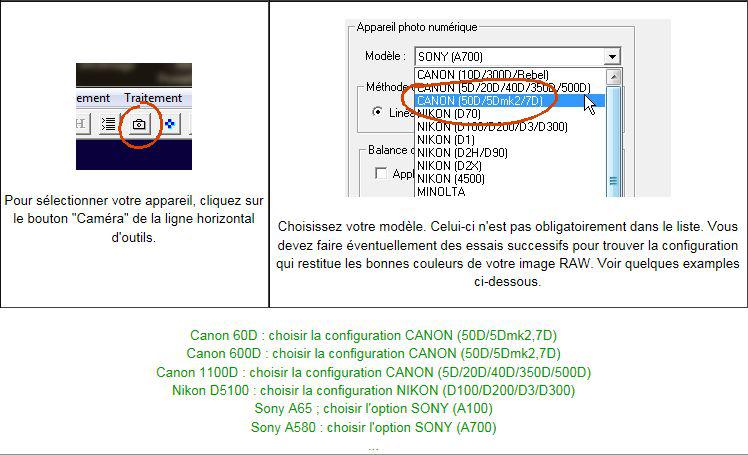

Il ne faut pas "ouvrir" le fichier RAW, mais faire "Digital Photo -> Decode Raw files".
Un conseil, bien regarder les nombreux tutoriels sur Youtube.
Et comme dit par Gérard, il faut bien veiller à sélectionner le type d'APN (et avoir la DLL qui va bien à jour), sinon, les canaux de couleurs seront inversés voire pire...

Ben si tu lis ce qui est en vert on voit la réponse à ta question :
Pour le Canon 1100D, choisir la configuration Canon 5D...
Au fait, tu as quoi comme APN, car en relisant le post, cest Astrofil et Gerard qui parlent du 1100D, pas toi... Et de quelle façon essayes tu d'ouvrir ton image, pas par pas ?

Un 1100d,cité dans ma signature .
En fait, j' ai téléchargé la dll donnée, puis supprimé l' ancienne.
Ensuite clic droit sur la nouvelle, copier , clic droit sur iris puis coller.
Et pi ça ne fonctionne po :(.
Bonsoir, si tu as bien mis la .dll dans le dossier d'installation de IRIS et si tu a bien choisi "Canon 50D..." dans la liste (bouton avec un apn juste à droite du bouton "commande") alors il te suffit de dérouler le menu "digital photo" puis de cliquer sur "decode RAW files". Ensuite une fenêtre sera apparue mais elle peut être en arrière plan donc baisses toutes les fenêtres ouvertes. Il te faut "glisser-déposer" tes images en raw dans cette fenêtre depuis le dossier de l'explorateur. Tu choisis ensuite un nom générique, tu renseignes le nombre d'image et enfin tu choisi le mode de décodage: CFA, RGB ou B/W.
Une balance des blancs sera peut être nécessaire mais tes images seront décodées :be:
Amicalement.
