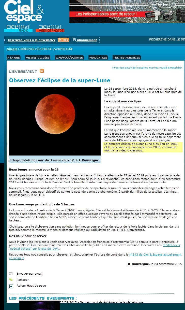

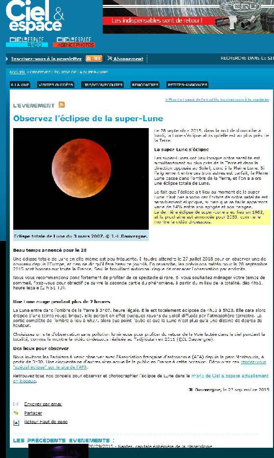

Regardez ici : http://www.cieletespace.fr/node/19628
  Citation
Observez l’éclipse de la super-Lune
Le 28 septembre 2015, dans la nuit de dimanche à lundi, la Lune s'éclipse alors qu'elle est au plus près de la Terre.
La dernière éclipse de super-Lune a eu lieu en 1982, et la prochaine est annoncée pour 2033, comme le montre la vidéo ci-dessous.
Hum, hum.
Jean-Luc, il va falloir que tu nous expliques...
Modifié par Fred_76

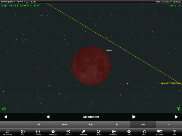

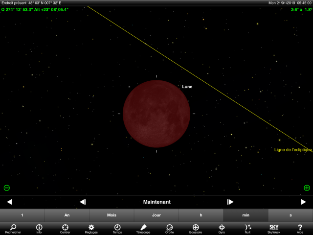

En simulant sur SkySafari 4 en Alsace elle sera bien totale de 5h45 à 6h42 alors que sur le graphique cela ne devrait pas être le cas.
Petite précision au passage, vous remarquerez qu'à 6h42 le ciel commence déjà à s'éclaircir car dans SkySafari on peut activer l'apparence du ciel.
Trop génial ce programme :rolleyes:
