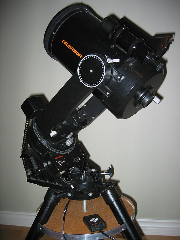

Mon télescope est un C8 Celestar Deluxe pas vraiment récent :

Il ne devrait pas avoir de rotation de champ avec cette monture (à fourche mais equatoriale). Il faut juste bien la mettre en station.
Bonsoir, oui si la photo correspond à ton matos, il y a pas dans se cas de problème de rotation de champs, sinon pour la photo au foyer d'objet du ciel profond, prévoir peut être un réducteur de focale, mais je ne sais pas si c'est compatible avec la largeur d'un capteur de 450D.

Ce n'est pas le mien mais c' est le même . :) , sans la tablette pour l' apéro ...

Hum, on vas éclaircir quelque point, ton télescope et un C8 à fourche ok, mais possède-tu la table équatorial comme sur la photo ou pas. si ce n'est pas le cas, alors la photo longue pose ou foyer ou avec un apn en parallèle n'est pas possible, du fait de la rotation de champs introduit par une monture azimutale.

Mais bon ici on s'en fiche car on a bien une monture équatoriale. C'est pas une classique équato allemande mais c'est pas grave, la table équato fait le même boulot. La mise en station par contre n'est pas forcément du gateau. Bon coté des choses, si c'est pour l'APN en parallèle on sera à bien moindre focale donc suivi bien plus tolérant qu'au cul du C8.
Je possède cette table équatoriale , ça c' est bon !:)

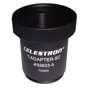

Hier , j' achète une bague T pour mon Canon 450D pour le fixer sur le C8.
Je rentre , heureux comme un pape, espérant pouvoir fixer l' appareil sur le télescope et ... non ! Scheisse ...:mad::(
Il me manque donc visiblement cela :
Rassurez-moi , c' est bien tout ce qu'il me manque pour la photo au foyer ?:?:
