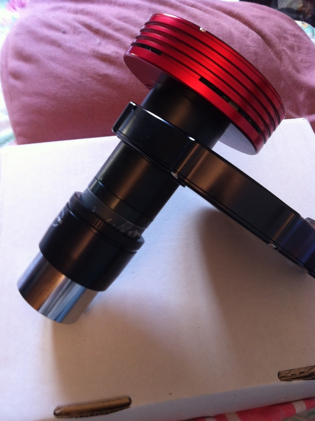

Je dois mettre un correcteur de tilt sur mon setup, mais je ne vois pas ou il doit se placer.
Mon setup:
Atik314 vissé sur RAF Atik EFW2 et correcteur de coma kepler vissé sur la RAF.
Le backfocus du correcteur est de 72 a 75mm, le tout vissé je suis a 75mm.
Le tube allonge est de 40mm pour obtenir la MAP, mais du coup il y a tout une partie dans le vide que je voudrais combler pour solidifier l'ensemble, 47mm, 30mm niveau RAF et 17mm niveau correcteur.

Bon je ne suis pas spécialiste des correcteurs de tilt mais à priori ça doit se mettre en sortie de PO car c'est lui qui va corriger le tilt créé par le porte à faux de ton ensemble si je ne dis pas de connerie :)
Y a pas moyen de changer de correcteur de coma pour avoir moins de BF??
Tu as un bon PO sinon, avec les serrages qui vont bien??
Le porte oculaire est un TS low-profile.
