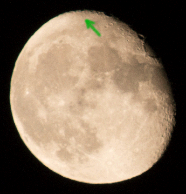

Hello,
Victoiiiiiiiiiiiiiiiiiiiiiiiiiiiiire, j'ai réussi à chopper l'ISS lors de son transit devant la lune hier soir 30 septembre à 22h45m16s
La bougresse était assez basse sur l'horizon, j'avais un max de turbu et peut-être pas la meilleur MAP du monde.
Et comme c'est capturé au 70D avec un objo de 300mm, on est trèèèèèèèès loin des images de M. Thierry LEGAULT, mais j'avais envie de partager ma joie avec vous :
1/200 s -- f/8 -- 400 ISO
Bon ciel à tous
Ah, très bien...
La progression est rapide, pas vue, vue, à la prochaine occasion, on la reconnaitra et à la suivante, on l'admirera ;)
C'est super ! Par contre il faut accorder vos ISS avec TL car un coup c'est de droite à gauche ou de gauche à droite :be:
Plus sérieusement, tu as fait cette vidéo avec combien d'images ?
Pourquoi ces réglages ?
1/200 s c'est bien trop peu il faut au moins 1/650 s pour que l'ISS soit figée
J'aurais pris 800 ou 1000 ISO et 1/800 s sur priorité à la vitesse.

J'ai allongé le temps de pose en fonction de ma courte focale, par rapport à la focale utilisée pour la photo dont tu parles. Je cherchais la bonne balance filé/bruit/turbu
Je ne vois pas le rapport à moins que tu voulais un filé vu la turbulence.
C'est vrais que si l'ISS avait été figée peut-être que tu aurais eu plus de mal à la repérer sur la photo.
Pour la MAP tu procèdes comment pour que tu ne sois pas sûr qu'elle soit bonne ?
En plus avec 300mm sur le capteur APS-C (480mm en FF) tu as dû faire un méga-crop qui a aussi un effet destructeur sur le piqué :(
Pour le bruit numérique je pense que le 70D en a peu même à 3200 ISO (pas plus en tous cas que mon vieux Nikon D200 à 800 ISO :cry:)
Ah et tu shoot en RAW ou en JPG ?
Que veux-tu dire, je ne comprends pas
MAP refaite sur Vega quelques secondes avant, mais visiblement, même s'il y a beaucoup de turbu, je pense que j'aurais pu mieux faire...
Tu peux m'expliquer ce point, j'ai du mal à comprendre pourquoi le fait de se débarrasser d'une partie de l'image a un impact sur la partie conservée si on ne ré-échantillonne pas
En RAW, toujours, comme l'aurait dit Zizou
La map bien sur, mais vu le crop, c'est pas sur que la map était pas bonne ? aussi, pourquoi f8 ? Pour le piqué ? Puis avec un 300mm, ça fait un peu court comme focale et si bien sur on peut recadrer l'image, ça le fait guerre du coup. Puis pourquoi 400 iso avec un 70D qui peut monter tranquillement plus haut en iso sans trop détérioré l'image. Le 350D, c'est la préhistoire... :rolleyes::D
En tout cas, c'est super ce que tu as fait avec le matos que tu as utilisé. Pour cela, je t'adresse un grand bravo ! :pou:

Ah ben j'avais pas vu ton message... Je ne suis pas un perroquet, ah non ! :p
pour ce qui est de la MAP, avant-hier soir j' ai aussi essayé de prendre la lune, sans toutefois me fier à des préréglages sur des sites internet ou autres ..... Et j' ai réussi à quelquechose de correct en faisant la Map avec le zoom numérique de l' appareil .....
Maintenant je sais là où ça pêche: mon objo n' est pas stabilisé: sigma 70-300 et mon pied est un peu léger .... Après bien sûr y' a les turbulences.....
Détrompes-toi, la stabilisation ne sert à rien quand on utilise un trépied, au contraire il faut le déconnecter.
Expliqué dans le manuel: ;)
Lorsque l’objectif est monté sur un pied, placez le commutateur ON/OFF (MARCHE/ARRÊT) de réduction de vibration sur [OFF].
Néanmoins, lorsque vous utilisez un pied sans fixer la tête ou lorsque vous utilisez un monopode, placez le commutateur sur [ON] (MARCHE).
Je m'explique:
Tu as dis " J'ai allongé le temps de pose en fonction de ma courte focale",
Je ne vois pas le rapport car un 300mm (480mm en plein format en appliquant le coefficient multiplicateur du capteur APS-C Canon) cela n'a rien d'une focale courte et reste un téléobjectif avec facteur de grossissement (par rapport à l'œil) d'environs 10x.
En plus avec 1/200ème et vu la vitesse de déplacement de l'ISS devant la Lune l'ISS ne peut pas être figée et est donc forcément représenté en filé sur les clichés.
Maintenant vu que l'image est dégradée par une mise au point perfectible, une turbulence prononcée et surtout un crop excessif peut-être que si l'ISS n'avait pas ce filé (plus de pixels occupés sur le capteur) qu'il aurait été plus difficile de la distinguer sur les clichés.
Sans trop rentrer dans un cours technique photo il faut savoir que:
Un objectif (ou une lunette) a un certain pouvoir de résolution (d'où les prix élevés des optiques de hautes qualités avec un haut pouvoir de résolution et autres qualités).
Les optiques sont limités à un certain facteur de grossissement faute de quoi la qualité de l'image se dégrade si on grossi de trop.
C'est bien là le problèmes des capteurs qui font 36 mpix ou plus car cela oblige aussi d'utiliser des objectifs de hauts vols si on veut exploiter une telle quantité de pixels.
En général un crop à 120 – 150% reste acceptable tant que l'on n'agrandit pas trop la photo.
Le capteur de ton 70D fait 5472x3648 pixels
La photo de la Lune telle que tu la représentes fait 717x746 pixels
Cela fait un crop de 763% et là tu as forcément une grosse perte de qualité car le pouvoir de résolution de ton objectif est largement dépassé.

Hello.
J'ai choppé, oui. Mais sans rééchantilloner l'image. Le cercle lunaire a rigoureusement la même taille en pixels sur la photo croppée que sur l'originale.
Je reste donc en peine à comprendre quelle perte de qualité cela a pu engendrer.
Après, bien sûr, je ne nie pas que mon Tamron 70/300 peut être un peu juste pour ce nouveau boîtier...
Pour la vitesse, je prends bonne note et ferai mieux à la prochaine occasion.
Merci pour ton temps
Tu n'as pas compris car tu ne te concentres que sur les pixels alors que cela n'a rien à voir avec les pixels.
C'est une question de pouvoir de résolution de l'optique qui est largement dépassé avec un tel crop.
À ce compte là il suffirait de prendre un 50mm à 5472x3647 pixels puis cropper à 800% pour obtenir la même qualité qu'avec un 400mm avec une résolution de 720x480 pixels (position S3 sur ton 70D).
Ben c'est pas ça du tout, l'image avec le 400mm sera bien meilleure car le pouvoir de résolution de l'objectif ne sera pas dépassé (alors qu'avec le 50mm ce sera le cas).
Relis ce que j'ai dis sur la question des grossissements / pouvoir de résolution des optiques.
Même si tu avais pris un objectif Canon 300mm (fixe) à 2000€ tu aurais eu une perte de qualité avec un crop de 763%, seulement dans une moindre mesure car l'objectif aura un meilleur pouvoir de résolution ;)
Je rappelle que quand on parle de pouvoir de résolution, définition, pouvoir séparateur d'un objectif on parle de la même chose.
C'est un des critères principal qui dinstingue un bon objectif (qui a du piqué) d'un mauvais (un cul de bouteille :D)
Pardon, quand j'entend 'crop', je pense 'pixel' c'est plus fort que moi
Donc, pour revenir au point de départ, qu'aurais-ju faire ou ne pas faire avec l'image originale *telle qu'elle a été prise* pour ne pas perdre en qualité ?
Ça serait bien d'utiliser les mots français.
Crop, ça signifie recadrage. Un recadrage ne modifie en rien la résolution de l'image, un pixel de l'image d'origine restant à la même taille sur l'image recadrée.
Resize, ça signifie redimensionnement. Un redimensionnement modifie la résolution de l'image, soit on la diminue quand on rétréci l'image, mais à moins d'utiliser des algorithmes spéciaux (deconvolution...) on ne gagne rien quand on élargi l'image.
