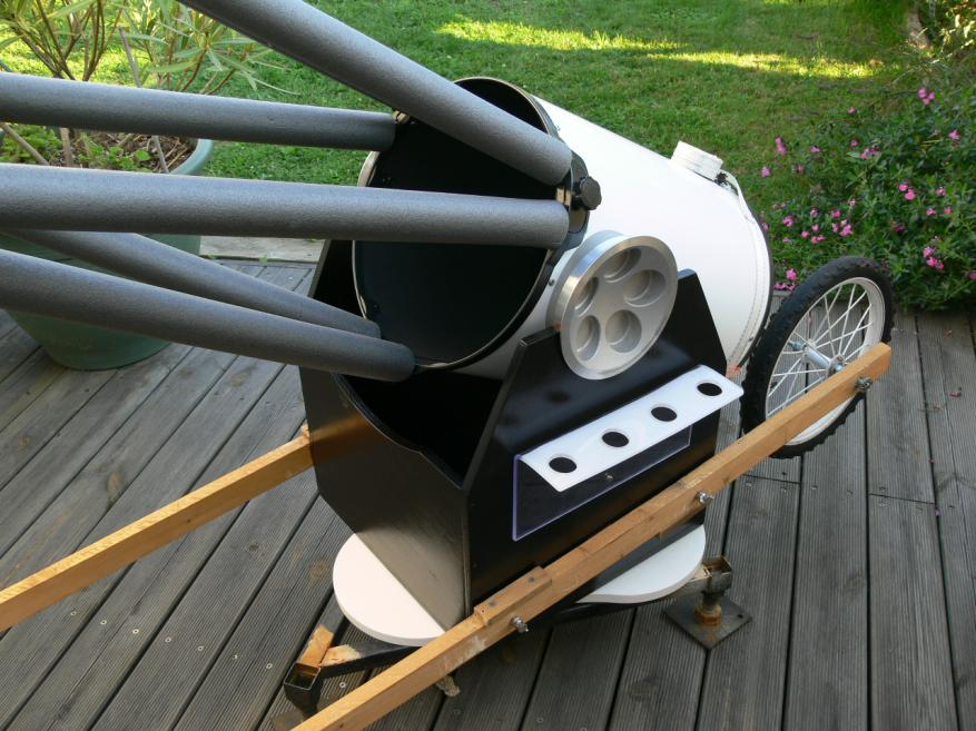

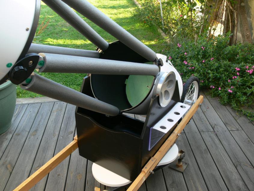

a force de pester sur le poids de mon lightbridge ,j ai decider de changer le rocker qui pese le poids d un ane mort 15 kg,sachant que le tube serrurier monté fait 22 kg,soit vous avez calculé comme moi 37 kg .
je me suis inspirer d un constructeur americain Dobstuff, le rocker pese maintenant 7,3 kg.:wub:
Ca m'intéresse de connaître les détails de la modif, je ferais bien la même chose sur le mien!
Jeanba
C est vrai ,j aurais pu prendre du ctp bouleau multiplis (trop dense donc trop lourd) ,j ai seulement pris du ctp okoumé exterieur,18 mm pour la base et du 15 mm pour le rocker.4 couches de peinture
j ai essayé hier soir pas de probleme de rigidité, fluidité des mouvements sont conservé,j ai conservé le roulement pour l azimuth et le feutre pour l altitude.
je compte mettre des pieds reglables en hauteur et peut etre un disque des coordonnees.
voila ,il me convient maintenant,jusqu a la strockisation un jour ...!
