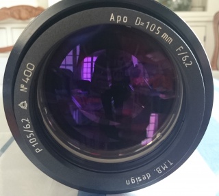

Re tout le monde !
Pour faire un point sur mon projet, je me suis laissé tenter par l'AM 105 qui était dans les PA. Je suis donc allé la chercher hier !

Re tout le monde !
Je ferai une présentation de la bestiole ici dans quelques jours :)
