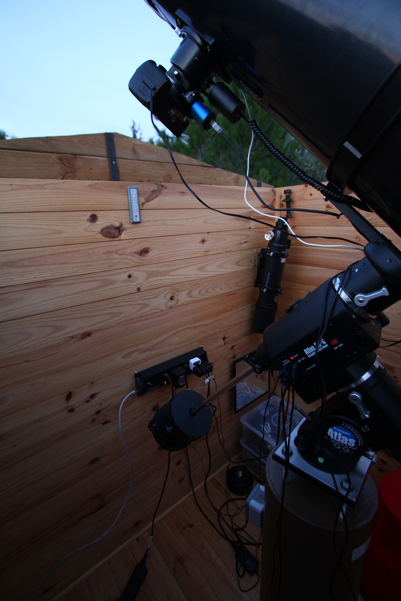

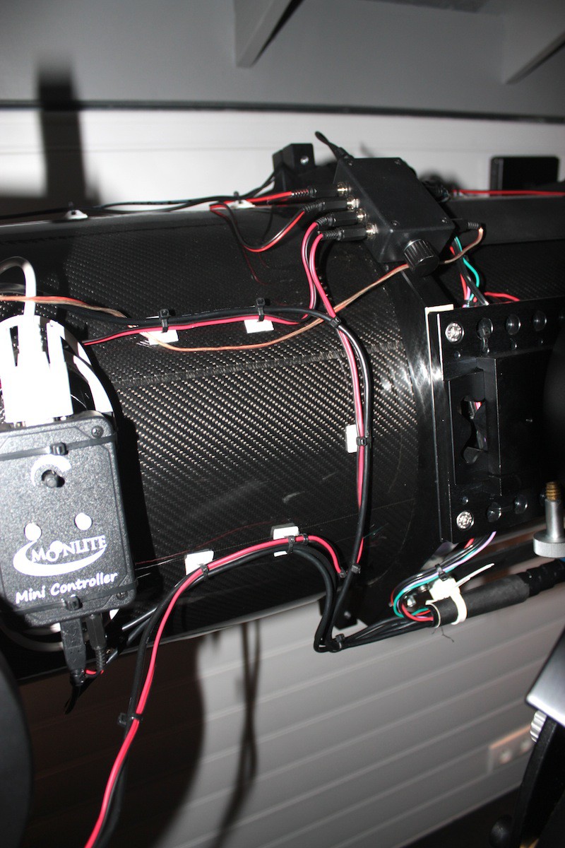

De mon coté, j'ai remonté le tube sur sa monture. J'ai fait une photo du viseur électronique qui utilise la QHY5. L'ensemble est monté à la place du chercheur. Une petite résistance chauffante permet d'éviter le dépôt de buée. Les vis sont un peu longues mais j'ai fait avec ce que j'avais sous la main. Je recherche des vis avec tête moletée.

Joli ton viseur!
Du coup en voyant une résistance chauffante de plus, j'ai pensé au correcteur de coma (on a le même en plus :) )
il ne s'y dépose jamais de buée dessus? Surtout que le mien arrive vraiment à la limite du tube donc il n'est pas vraiment protégé à l'intérieur du PO...

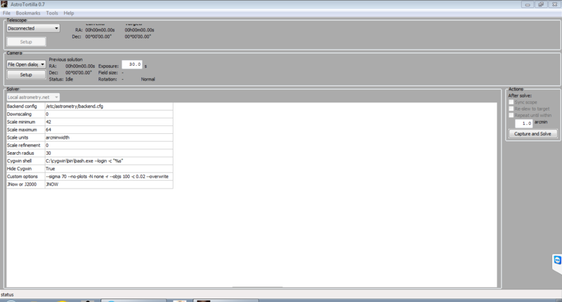

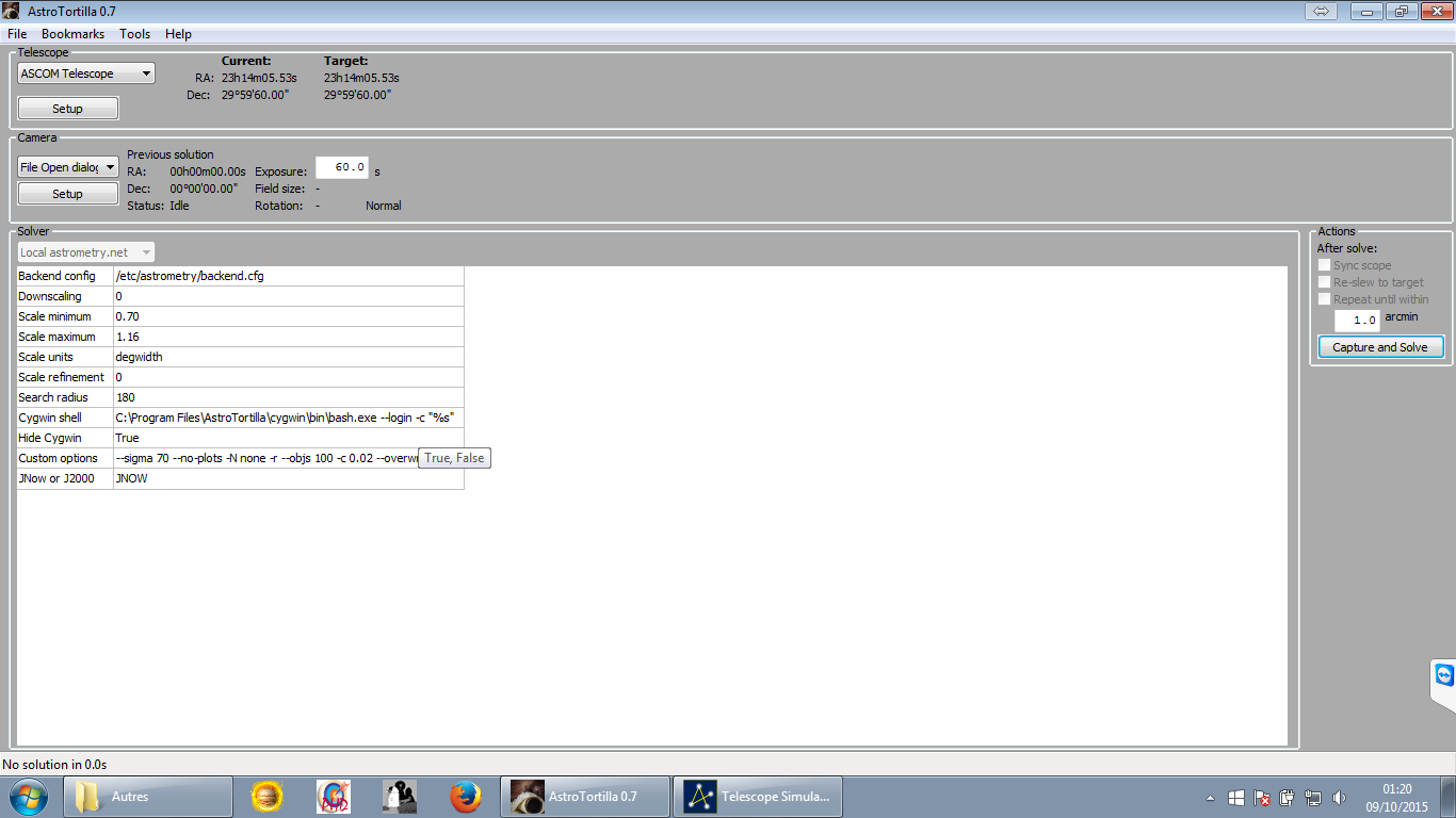

Sinon je viens de tester Astrotortilla, j'ai tout bien paramétré en suivant le tuto, mais pour le moment ça ne veut pas marcher...
Quand je choisi une image pour l'analyse il ne fait rien du tout et m'affiche en bas à gauche "No solution in 0.0s"
j'ai testé avec des images brutes de 300s de pose, essayé de faire varier le seuil du bruit, la tolérance sur les étoiles, la zone de recherche...
Il y a 2 choses qui m'interpellent dans ton paramétrage par rapport au mien, mais ce n'est peut-être pas source de ton problème :
  • Tu as choisi les degrés comme unité, ce qui t'oblige à utiliser des chiffres à virgule. Je ne sais pas si c'est une virgule ou un point qu'il faut mettre. Mois, je suis en minutes d'arc (arcminwidth), ce qui évite les chiffres à virgule.
  • Le chemin pour Cygwin est-il le bon ? La recommandation est de placer ce dossier directement en racine du disque C. DAns le champ cygwin shell, j'ai : C:\cygwin\bin\bash.exe --login -c "%s"
A voir si ça résout ton problème.
Vérifie aussi si le dossier cigwin est bien installé et contient bien tous les éléments nécessaires. A priori 8 sous-dossiers (bin, dev, etc, home, lib, tmp, usr, var) et 3 fichiers (cygwin.bat, cygwin.ico, cygwin-terminal.ico).

J'essaierai de mettre en minutes pour voir si ça change quelque chose.

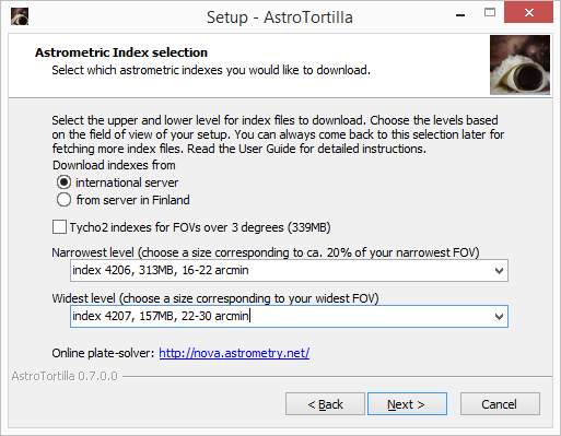

Pour le dossier de cygwin c'est moi qui lui ai dit de s'installer dans astrotortilla, j'aime pas trop que ça s'installe directement à la racine du disque :/
Par contre il me semble qu'il a téléchargé seulement 150Mo de données, alors que dans le tuto ils parlent de Go.

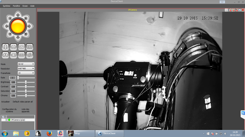

J'ai reçu la caméra ip vendredi, j'ai pu tester seulement par wifi sur mobile mais c'est vraiment cool :D
La motorisation impec, vision nocturne impec aussi, en HD en plus pour seulement 37€, impossible de trouver mieux :D

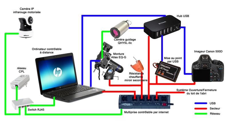

Me manque plus que la multiprise ip à acheter.
j'hésite avec le module de 8 relais qu'on m'a proposé un peu avant mais je sais pas trop :/
Ces relais ça marche comme un simple interrupteur? Donc il faudrait que je coupe un des deux fils de chacune de mes alims et les fasse passer là dedans?
Je ne peux pas vraiment mettre une seule alim pour les courants continu, ils sont tous différents: 7,4V pour l'apn, 12V pour la map, 19V pour l'ordi, 9V pour la résistance et je sais plus combien pour la monture :o

Pour comparaison, voici les propriétés du dossier cygwin :
  • 1334 dossiers
  • 12582 fichiers
  • Taille : 419Mo
  • Taille sur le disque : 450Mo
Concernant le module 8 relais, tu fais référence à celui-là : http://sigma-shop.com/product/109/lan-ethernet-ip-8-channels-web-relay-board.html ?
Si c'est ce modèle, et généralement pour les cartes relais, tu as pour chaque relais :
  • Un contact NF (normalement fermé) : c'est le contact qui est établi lorsque le relais n'est pas alimenté.
  • Un contact C (commun) : c'est l'entrée.
  • Un contact NO (normalement ouvert) : c'est le contact qui est établi lorsque le relais est alimenté.
Le relais va servir d'inverseur entre l'entrée C et le contact NF (relais non alimenté) ou le contact NO (relais alimenté).
Dans ton cas et pour chaque tension ou appareil, tu raccordes le moins directement de l'alimentation à l'appareil à alimenter. Tu raccordes le + de l'alimentation au contact C (commun) et tu branches ton appareil à alimenter au contact NO. L'alimentation de l'appareil s'effectuera lorsque le relais sera excité.
Dans certains cas où il faut une alimentation permanente, mais qu'on veut pouvoir couper dans certains cas, on raccorde l'appareil au contact NF. Le contact sera coupé lorsque le relais sera excité. C'est le cas par exemple du modem dont l'alimentation est permanente mais en cas de plantage, il faut couper l'alimentation pendant quelques instants pour le rebooter.
Pour des raisons évidentes de sécurité vis-à-vis du risque électrique, sur les cartes relais, on ne mélange pas des tensions faibles (< à 48 V) avec des tensions élevées (220 V). Tu peux également confectionner un boitier avec des prises 220V mais cette fois-ci, commuter le 220V par les relais pour éviter de couper les fils sur les différents blocs d'origine des différentes alimentation. Tu vas me dire que ça correspond finalement au bloc prises piloté par USB. Sauf qu'avec la carte relais, tu pilotes en ethernet, donc directement par le CPL avec ordinateur arrêté, alors qu'avec le bloc prises USB, il faut que ton ordinateur soit en service.
Quel que soit ton choix, sauf regroupement d'appareils, il te faut pratiquement autant de sorties pilotées que d'appareils à alimenter.
Concernant tes alimentations, qu'est-ce qui te gêne d'en avoir plusieurs ? De toute façon, avec une multiprises IP ou une carte 8 relais, cela te permet de piloter individuellement chaque appareil. Par exemple, lorsque tu as fini une session photo et que tu veux faire des flats, tu peux couper l'alimentation de la monture et celle de la MAP.
Par contre, dans ton système, tu n'as pas prévu de panneau à flat piloté à distance. Si tu veux une proposition pour un bon écran flat et piloté à distance, demande moi.
Rien non plus concernant un éventuel ventilateur pour le télescope. Ça ne serait pas un luxe.
Il y a bien une solution pour réduire le nombre d'alimentation, c'est d'utiliser ce genre de convertisseur, mais attention, limité à 2 ampère : http://www.ebay.fr/itm/XL-6009-DC-DC-Step-up-Adjustable-Power-Converter-Module-48v-Power-Supply-N410-/221808644565 . C'est super efficace. En terme d'alimentation, j'utilise une alim de 12V 400W qui me sort aussi du 5V. C'est une alim d'ordinateur. On trouve d'excellents modèles avec une régulation quasi-parfaite et dont le ventilateur de refroidissement ajuste sa vitesse en fonction du besoin. Même d'occase, ça se trouve, voire même en récup. Avec un convertisseur de ce type, j'alimente mon panneau à flat aux alentours de 38V à partir du 12V.
Dans ton cas, tu pourrais regrouper l'alimentation de la MAP avec celle de la résistance chauffante, tout en gardant un relais pour chaque. Un petit bloc d'alimentation 12V devrait aller. Il faut juste vérifier l'intensité pour le moteur de MAP.
Par contre, pour l'ordi; il faut une alimentation spécifique vu l'intensité (5A environ) et pour la monture, idem.

Si dans ton projet, tu t'orientais vers un système d'alimentation avec une seule source (12V par exemple), j'ai trouvé un convertisseur de tension qui permet de monter jusqu'à 35V, avec un courant maxi de 6A. Ça serait suffisant pour alimenter ton ordinateur portable (en général, dans les 19V). Et à 3 euros et des poussières, frais de port gratuits, faut pas se priver. Voici le lien : http://www.ebay.fr/itm/181718197052?_trksid=p2055119.m1438.l2649&ssPageName=STRK%3AMEBIDX%3AIT
Pour les tensions nécessitant moins de 2A, tu as le même genre de convertisseur, à base de XL6009. C'est le modèle que j'ai monté pour alimenter mon panneau à flats en 38V à partir de 12V. Sur ebay, tu mets XL6009 en recherche et après tu choisis.
Tu as même des versions avec voltmètre numérique intégré pour 4 euros, comme ça, pas besoin de voltmètre pour régler le convertisseur : http://www.ebay.fr/itm/201414923779?_trksid=p2055119.m1438.l2649&ssPageName=STRK%3AMEBIDX%3AIT
Pour l'alimentation de l'ordi, tu peux même y adjoindre un voltmètre/ampèremètre du genre http://www.ebay.fr/itm/262087217145?_trksid=p2055119.m1438.l2649&ssPageName=STRK%3AMEBIDX%3AIT , histoire de surveiller les paramètres de fonctionnement.
Pour l'alimentation de ta monture, sauf erreur de ma part, l'EQ-G fonctionne 12V. Donc, pas de problème pour la brancher sur une alim générale 12V.

Donc en attendant j'ai prit cette multiprise ip http://www.amazon.fr/EnerGenie-EG-PMS2-LAN-Multiprise-parafoudre-programmable/dp/B0099AHPQ4
Ca sera presque pareil que le relais, à part que j'aurai seulement 4 prises. Donc je ferai des regroupements surement comme ça:

sinon j'ai réessayé Astrotortilla, finalement j'ai tout réinstallé proprement, maintenant il fait bien les recherches quand je lui donne une image mais il ne trouve jamais de resultats après 150 ou 200 secondes.
Avec le simulateur de télescope ascom il faut bien se placer à proximité de la cible qu'on veut observer en prenant les coordonnées horaires dans stellarium par exemple?
Ça pose problème si je pointe une galaxie qui est levée en ce moment en plein jour?
J'ai fait le test sur M51, la Nébuleuse de l'iris, M81, à proximité de la grande dentelle du cygne... rien marche, que ce soit une recherche sur tout le ciel ou sur une petite zone.

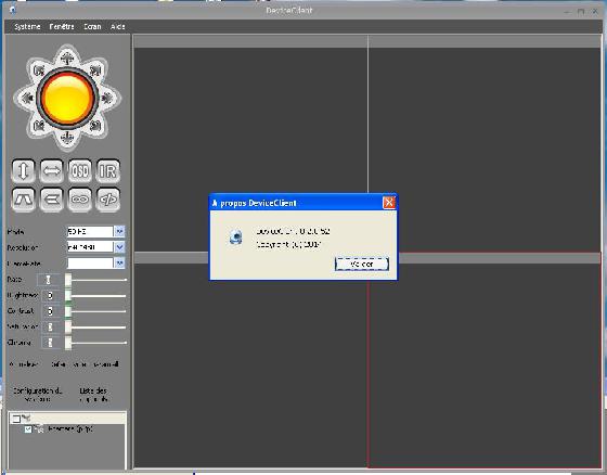

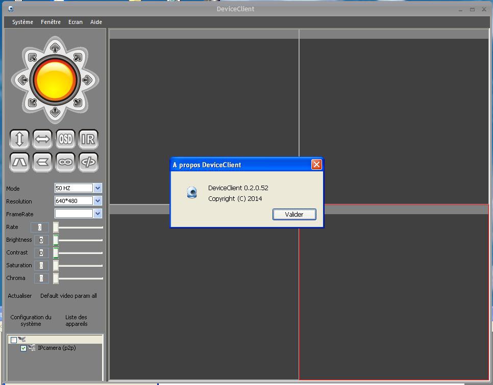

La caméra IP, comment dire ? En fait, c'est un véritable bordel chinois. Encore un produit mis sur le marché à la va-vite et qui bug de tous les cotés. Les logiciels préconisés sur les différentes notices (papier, CD et site internet) ne sont pas les mêmes et les modes d'emploi ne correspondent pas. Bref, tu installes et tu essaies de trouver ce qui marche :m2:
Même leur logiciel de recherche caméra (SearchTool) ne détecte rien :m2:
En filaire, j'arrive à la faire fonctionner avec le logiciel DeviceClient (version 0.2.0.52). Les mouvements droite/Gauche/Haut/Bas fonctionnent mais les diagonales n'ont aucun effet. Le bouton "Centrer" n'a aucune action non plus :m2:
Les balayages auto et les symétries fonctionnent.
En WIFI, je n'arrive à rien du tout :m2:
Quand tu écris "Par wifi sur mon smartphone tout marche bien", c'est bien la caméra qui est en WIFI, pas que le smartphone ?
Compte-tenu des difficultés spécifiques sur cette caméra que nous rencontrons tous les deux, je te propose de continuer la discussion liée à la caméra en MP, histoire de ne pas encombrer le forum avec un problème hors astro.
Si la situation n'évolue pas correctement, je vais demander le remboursement de cette caméra. J'ai 2 autres caméras (Heden et Foscam), aucun problème d'installation ni de fonctionnement. La Foscam est de meilleure qualité que la Heden, peut-être aussi parce qu'elle est plus récente.
Concernant Astrotortilla, tu as bien vérifié ce dont je te parlais dans un précédent message (taille de la zone et unité, contenu du dossier cygwin et chemin d'accès) ?
N'ayant pas essayé le simulateur de télescope Ascom, je ne sais pas comment il faut procéder. En fait, je n'ai utiliser Astrotortilla que pour déterminer les coordonnées d'une zone photographiée.
Néanmoins, ce que j'ai compris du fonctionnement d'astrotortilla (après avoir défini et connecté le télescope ainsi que précisé le logiciel de capture) et si ma mémoire ne me fait pas défaut. Sur la base d'une photo en mémoire (que tu viens de prendre ou que tu as pris lors d'une session précédente), tu peux (re)pointer le télescope sur ladite zone en utilisant le menu "Tools/Goto image". Tu sélectionnes ta photo avec laquelle tu veux refaire le pointage. Comme cette fonctionnalité nécessite qu'une nouvelle photo soit prise après pointage, tu ne peux le faire quand pleine nuit. Les boutons Sync scope et Re-slew to target doivent être cochés. La position peut être peaufinée à l'aide du bouton "Repeat until". Par contre, je pense qu'il faut déclencher Astrotortilla tous les X photos pour que le recalage se fasse, ce n'est pas cyclique. Il doit néanmoins être possible de déclencher Astrotortilla cycliquement avec un script VBS si le logiciel de capture permet de les utiliser.

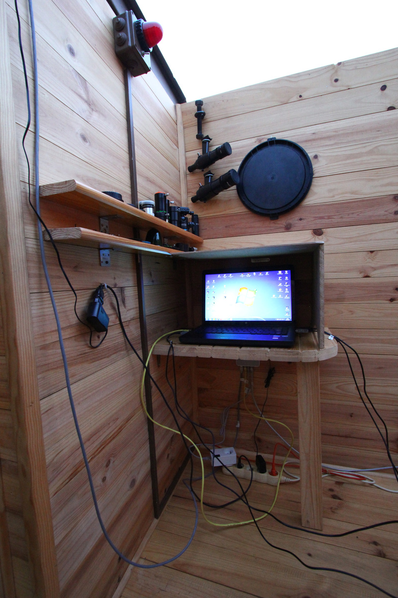

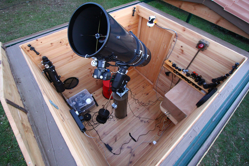

J'ai pu fixer la caméra ip dans l'abri, installer la multiprise ip, installer la résistance chauffante sur le secondaire, installer la mise au point usb, et bien simplifier tout le câblage.
Normalement rien ne s’emmêlera maintenant.
Par contre, motoriser le toit c'était vraiment pas possible en deux jours.
Pas eu le temps de regarder dans le bios du portable pour le mettre en marche avec la multiprise ip non plus, mais c'était plus vraiment indispensable comme je ne peux pas ouvrir le toit à distance...
Parce qu'aussi, il y a souvent du vent assez fort là où on habite, donc on a mit 4 gros boulons pour retenir le toit, donc si je veux l'ouvrir à distance il faudra aussi trouver un autre système d'attache.
Donc pour le moment si je veux faire des photos, mon père doit ouvrir le toit et mettre l'ordi en marche.
Puis vers 5h ou 6h, comme il se lève très tôt tous les jours, mettre le bouchon sur le télescope, appuyer sur la télécommande pour lancer les darks et refermer le toit.
Ça va, je trouve que ça reste correct il ne manque plus grand chose :)
Moi c'est en wifi direct que tout marche bien, du wifi de la caméra vers le wifi du smartphone.
Est-ce que tu pourrais m'envoyer ton fichier d'installation de DeviceClient stp? Moi j'ai une version plus ancienne et rien ne marche, je n'ai pas trouvé la tienne de version. En plus de ça le cd livré avec la caméra était cassé...
Pour ce qui est de pointer un objet dans le ciel en plein jour, pas de soucis. Par raison de sécurité évidente, penses à obturer l'entrée du tube du télescope vis-à-vis du soleil, même si le temps est nuageux, on n'est pas à l'abri d'un trou dans les nuages.
Tu essaieras de m'envoyer une ou plusieurs photos lorsque tu seras rentré, ainsi qu'une copie écran de ta config Astrotortilla. Je ferai des essais de mon coté.
Il te reste encore la question des darks et des flats à traiter. Pas si simple le remote :confused:
Pour astrotortilla j'ai tout bien reglé: réinstallé proprement cygwin là où il veut l'installer, le dossier fait le même poids que le tient et j'ai mit le champ en minutes au lieu de degrés.
J'ai pointé M101 en plein jour et je lui ai donné une photo de M51 qui n'est pas très loin pour simuler un mauvais alignement et voir s'il me retrouvait les bonnes coordonnées.
Il fait sa recherche pendant deux minutes et à la fin me dit qu'il n'a pas réussi à résoudre...
Je t'enverai la photo de M51 pour voir si ça marche chez toi.

Ce matin (vers 10h00), j'ai fait un essai du "Goto Objet" d'Astrotortilla avec M51 qui est présente sur la voute en journée. J'ai pris une photo que j'avais faite cet été, et j'ai lancé le goto. Après réalisation du "solve" par Astrotortilla, la monture a bien pointé le télescope sur M51.
Je n'ai pas pu faire de photo (et pour cause, il faisait jour) pour vérifier la qualité du pointage et la fonction "Repeat until", mais c'est mon logiciel de cartographie (C2A) qui m'a indiqué que le télescope était bien pointé sur M51. Donc, ça marche.
Tu mets combien de degrés pour la zone de recherche?
J'ai tout essayé: 180° pour être sûr qu'il cherche de partout, puis 15° quand j'étais proche de la cible...
Quelques photos:
La zone de controle avec l'ordinateur portable et le hub rj45 + la prise CPL sous la table.
Sur la gauche on voit le cable réseau qui part vers la caméra ip et sur la droite celui qui part vers la multiprise ip. Je les fixerai proprement quand j'en aurai de la bonne longueur :)
Il y a l'alim de la camera, l'alim du hub rj45 et la lampe rouge.
Contre le mur au fond sur la multiprise ip j'ai: l'alim de l'ordi, la résistance chauffante, l'alim de la monture, et l'alim du reflex + mise au point
Entre les deux parties j'ai 4 cables USB qui traversent:
- celui de la monture pour eq-mod, il bouge très peu donc aucun risque qu'il ne s'emmêle.
- puis 3 câbles pour la caméra de guidage, le reflex et la mise au point qui sont attachés ensembles. Au départ j'avais mit un hub usb sur la monture pour ces 3 mais c'était pas pratique, ça me faisait un gros paquet de cables au même endroit qui tirait dès que je bougeait un peu trop en déclinaison.
Là j'ai mit que des câbles de 3 mètres attachés ensemble au niveau de la tête de la monture, ça tourne beaucoup plus librement maintenant.
(Il me manque le câble du reflex que je dois acheter)
Par contre sur mon ordi j'ai seulement 3 prises ubs, j'aimerais y mettre un simple split usb pour me passer du hub mais je ne trouve pas...

Pour Astrotortilla, ton image n'est pas résolu, alors que pour mes images, il faut environ 15s. Mon format de base est le fits, mais j'ai également essayé des versions en jpg et en tiff. Tout passe sans problème.
J'ai essayé différents paramètres pour voir si Astrotortilla réagissait différemment. J'ai surtout modifié le rayon de recherche (search radius) avec des valeurs extrêmes (2, 10, 30, 90). Ca ne change rien au niveau de la durée de traitement, que ce soit sur ton image (non résolue) ou sur les miennes (15s).
Ton image, j'ai essayé de la tourner de manière à ce que M51 se présente comme sur mes photos. J'ai changé de format, je l'ai converti en fits, passé en noir et blanc, et encore des trucs dont je me souviens plus. Rien ne va :cry:
J'ai même vérifié ton image par superposition avec une des miennes (il a été nécessaire d'opérer une rotation et un changement d'échelle) pour voir si le positionnement des étoiles était bien identique. Je me disais que ton image est peut-être déformée et que l'astrométrie ne passe pas. Ben non, toutes les étoiles se confondent bien avec mon image.
Je ne sais vraiment pas ce qui se passe avec ton image. Je ne sais plus quoi essayer.
Pour tes câbles qui relient tes équipements installés sur le tube (USB et alim), je te conseille de tous les loger dans une gaine de protection de ce style (http://www.jonction-et-derivation-electriques.fr/epages/294626.sf/fr_FR/?ObjectPath=/Shops/294626/Categories/CONSOMMABLE/Gaine_de_protection_PLIOZIP_pour_faisceaux_de_cables). Cette gaine permet de regrouper tous les câbles, et avec une bonne longueur, ça évite les risques d'accrochage au niveau de la monture, ou de te prendre dans un câble quand tu passes à proximité. Au moins, avec tous les câbles réunis dans une gaine unique, tu arraches le tout en bloc :bang:
On en trouve dans tous les magasins de bricolage. J'en ai installé une en fixant une extrémité sur le tube au plus près de la tête de monture pour éviter que le poids des câbles et de la gaine ne tire trop sur le télescope. L'autre extrémité de la gaine est fixée au pilier. la gaine forme une grande boucle qui permet au tube et à la monture de se placer dans toutes les positions sans jamais être tendue.
T'as bien la version 0.2.0.52 de DeviceClient? Moi ça m'installe la 0.2.0.44 quand je télécharge sur ce site (je viens de réessayer)...
Bon ben sinon c'est bizarre pour Astrotortilla, mais je savais bien que ça ne venait pas de moi :be:

  Discret68 a dit :
La preuve :
Communiques moi ton mail perso par le biais d'un MP et je t'enverrai le fichier d'installation.
Tu cliques où une fois que t'en es là pour avoir l'image?
J'ai bien installé ta version, le truc de recherche trouve bien la caméra, je l'ajoute, mais après j'ai aucune image comme sur ta capture.
J'ai beau cocher les trucs en bas à gauche ça change rien :?:
Preuve que la notice est vraiment merdique. J'ai galéré un moment avant de trouver.
Il faut sélectionner la caméra qui t'intéresse (bon, d'accord, tu en as une seule, mais bon, faut quand même). C'est celle qui apparait au 2ème niveau en bas à gauche (IPcaméra (P2P). Bref, tu cliques dessus et tout en maintenant le bouton gauche de la souris appuyé, tu tires jusqu'à l'écran (sur les 4 visibles) dans lequel tu veux l'image et tu relâche le bouton de la souris !
Un rond orange va apparaitre à coté du nom de la caméra (phase connexion) et lorsque la caméra est connectée; c'est un rond vert qui apparait.
Elle est pas belle la vie ?
Autre astuce. Tu fais un doucle-clic sur l'image active et cette dernière vient occuper toute la zone, au lieu d'avoir 3 écrans qui ne te servent à rien.
Oh putain ça marche :be: :be: :be: :be:
En fait ça devait même marcher depuis le début, mais j'ai pas eu cette fameuse notice! Seulement un truc d'une page pour le smatphone, du coup je pouvais pas le deviner en effet :be:
Merciiiii :be:
Pas simple avec ces produits chinois. C'est pas cher mais il manque toujours quelque chose pour arriver au fonctionnement.
Les notices sont toujours très succinctes, avec parfois des traductions qui laissent à désirer. Bref, un vrai casse-tête.

Par contre Astrotortilla fonctionne maintenant \o/
En fait dans le tuto que tu m'avais donné: http://www.astromb.eu/2014/04/astrotortilla/
ils disent de télécharger les catalogues correspondant au petit coté du capteur, et au grand coté du capteur.
Mais là je suis tombé sur un autre tuto où ils disent de télécharger le catalogue correspondant à 20% du petit coté du capteur!
Et en plus c'est vrai que c'est indiqué dans le programme mais je n'avais pas fait attention...
Du coup j'ai téléchargé ce qu'il me manquait, le dossier passe de 400Mo à un peu plus de 2Go, mais il a réussi à me résoudre ma M51 avec un pointage très éloigné en moins de deux minutes :)
Bizarre que ça fonctionne pour tes photos si t'as seulement les 400Mo de catalogue...
À moins que t'aies un champ beaucoup plus large que moi?
Bien vu. Je ne me rappelais pas de cette subtilité à l'installation.
C'est effectivement étonnant que j'arrive à résoudre mes images avec une bibliothèque réduite.
Mon champ est très proche du tien puisque je suis à 53 x 40 arcminutes.
Je t'ai envoyé une brute de M51 par mail pour que tu fasses un test. Chez moi, en machine virtuelle PC sur un MAC, il faut 16 s.
Encore un petit conseil, pour éviter le risque qu'un des câbles fixés au télescope ne vienne accrocher une partie fixe (monture, pied ou autre).
Il faut plaquer au mieux les câbles le long du tube. Perso, j'utilise des supports adhésifs qui me permettent d'y attacher les câbles avec des petits colliers rilsan.
Exemple : http://www.ebay.fr/itm/25-X-EMBASES-COLLIERS-DE-FIXATION-SERRAGE-STYLE-COLSON-TY-RAP-20-X-20-/191672918167?hash=item2ca098a097
Voilà ce que ça donne :
