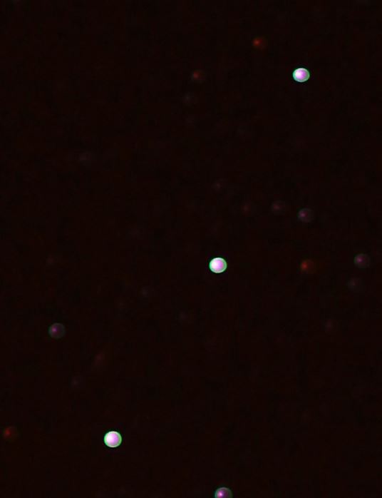

Qu'est ce qui cause ce halo vert autour des étoiles (à part ma maladresse, sûrement :))
Est-ce dû à une mauvaise map ? un défaut d'optique ?
OK. Je préfère ça. Je n'avais pas bu pourtant :).
C'est seulement l'âge ... faire la map de nuit sans le confort d'un écran de PC portable, cela devient trop dur pour moi. :)
Merci pour ces francs retours.
Bonne question... oui, je vois pas pourquoi ça fonctionnerai pas. il faut prendre une étoile bien brillante, vu le diamètre.
sinon avec le live view, une fois le zoom numérique activé à fond sur l'étoile, c'est facile de faire la mise au point. tu fais en sorte que l'étoile soit la plus petite possible et le tour est joué.
je sais (en principe !) comment réaliser une map à peu près correcte.
Cependant, de nuit, en mode x10 sur l'écran de l'eos, le simple fait de toucher la bague de map du 70-200 ... fait trembler l'image. Pas cool.
ajouté qu'à mon âge (53) je commence à sentir les effets classiques "des bras tendus" pour lire un journal ... c'est pas forcément évident, comme je le disais, sans un écran de PC juste à côté de la monture. (peut-être que le père Noël...)
Quant au masque de Bathinov, j'y ai pensé, forcément. Mais je croyais que c'était prévu uniquement pour les télescopes.
Sinon, je suppose qu'il faut le fixer sur l'objectif (?) et l'éclairer par l'arrière (?)
Mais c'est d'une map "à l'infini" dont j'ai besoin ...
à défaut de Bathinov , avec 2 fils en croix devant l'objectif et une étoile brillante ça aide pour la mise au point , tu fait une photo et tu vérifie en zoomant au max , il vaut mieux perdre un peu de temps avant de commencer les prises que perdre une nuit .
